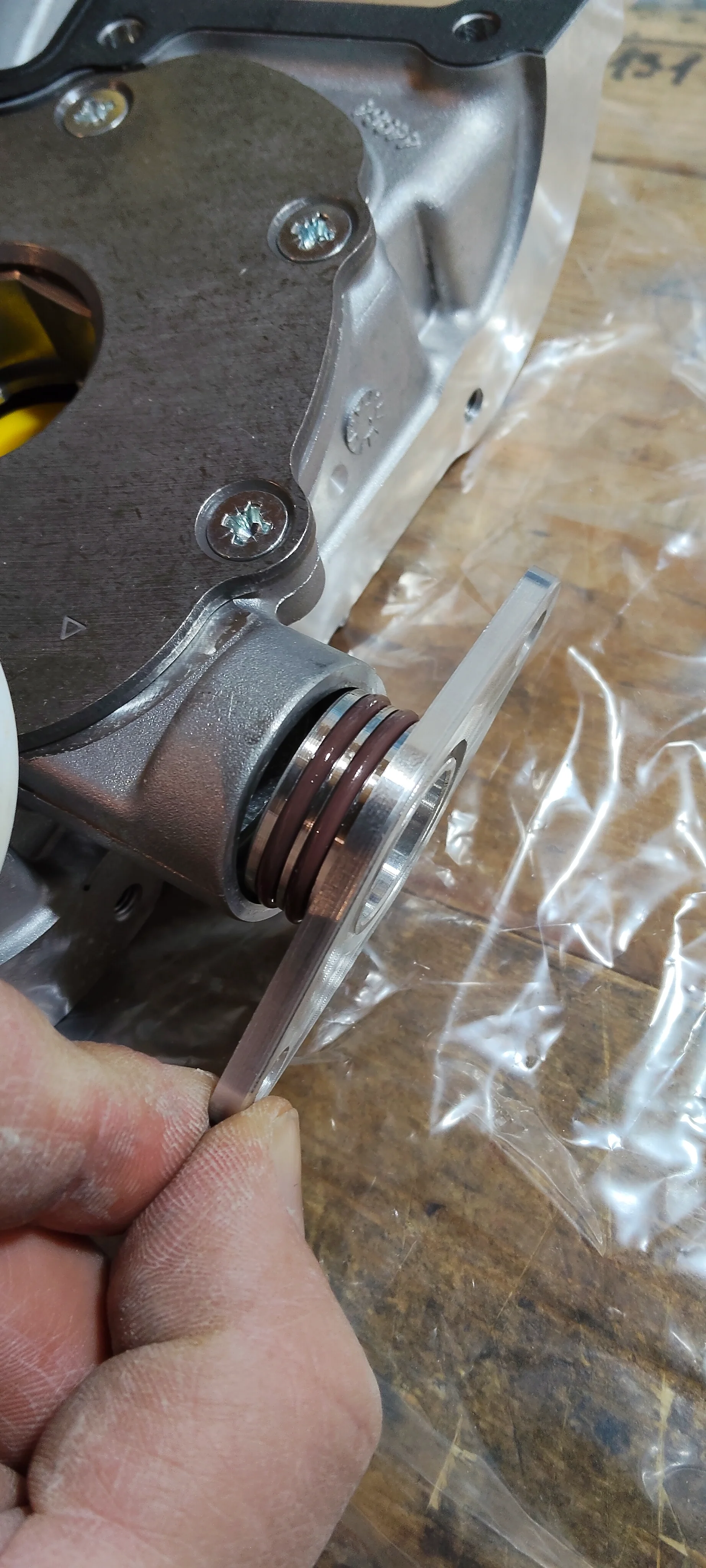

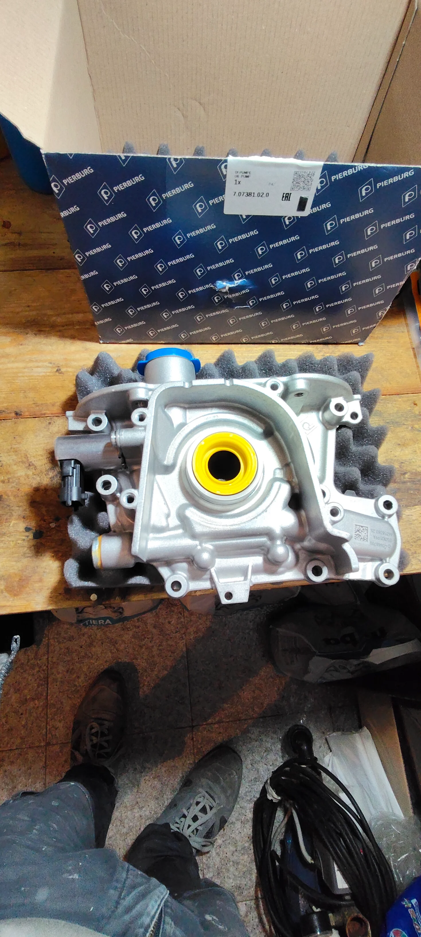

come la mia (anno e km) ma con il connettore ancora attaccato. Non so perchè ma a volte la mia mantiene una pressione costante che va da 2.7 a 3 da fermo e con olio caldo a circa 80/85 C° (il mio connettore è attaccato, non ancora lo tocco). Ti si è accesa la spia motore quando lo hai staccato?
Ho messo il secondo solenoide perché altrimenti se stacchi solo la spina si accende la spia....
Se fai la modifica girerà sempre tra 2,7 /3 e appena acceleri si alza gradualmente
Perché sta lavorando in alta pressione... Ovvero sta facendo la rigenerazione del filtro.... Possibile che ancora non avete capito come funziona 🤦🏻
filtro quale? Se parli del filtro antiparticolato ti dico di NO perchè sinceramente monitoro sempre le rigenerazioni e non ho notato nessuna correlazione tra le due cose.

Ma non ho problemi di pressione, nessuna spia , lo voglio fare prevenzione
Li hai perché ti sta più bassa di quello che dovrebbe....a 70 ° a memoria deve stare oltre i 3 . A quanto sta a 86/87 ? Di norma vicino a 3 ma considerando che nemmeno a 70 ° ci arrivi 🤷 vuol dire che più sali e più la pressione cala ulteriormente
