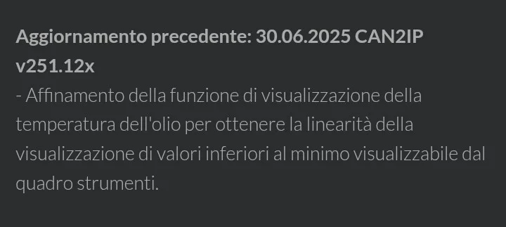

E poi sinceramente sono costantemente in sviluppo e ti danno la possibilità di vedere una marea di info... Quindi vuol dire che c'è uno studio bello e approfondito il che fa pensare ad un prodotto veramente top. Se ci fosse stato veramente il problema di erato valore temperatura dopo tutte le prove che hanno fatto l avrebbero corretto

il progetto deriva dal baccable, che è sempre in sviluppo e aggiornabile, comunque ti ripeto l’ha detto il venditore dello stage1 che a caldo segna circa 10gradi in meno volutamente perché preso in un altro punto che secondo lui è la temperatura più giusta per l’olio. Lo dimostra il fatto che te massimo che vedi sono temperature sotto i 100gradi mentre a noi li superano anche,come giusto che sia per l’olio motore

In quel motore la temperatura la prendi solo dal sensore che c'è sullo scambiatore olio.... Non c'è ne sono altri.... Come ti ripeto ha detto che segna a di più a freddo e l' ha corretto con l aggiornamento... Comunque non è detto che i tuoi 100 siano veritieri.... Anzi visto che lo scambiatore è raffreddato con l acqua ed il sensore è proprio lì , i valori di entrambi vanno sempre di pari passo....come è giusto che sia

a perché l’acqua non ci arriva mai a 100-101 gradi per qualche secondo?l’olio è sempre leggermente più caldo per cui 100-102 gradi di olio in autostrada che poi corrisponde alla 4 tacca corrispondono. Comunque ripeto l’ha detto quello ha fatto lo stage1, parla con lui. Se vuoi avere ragione te la do
