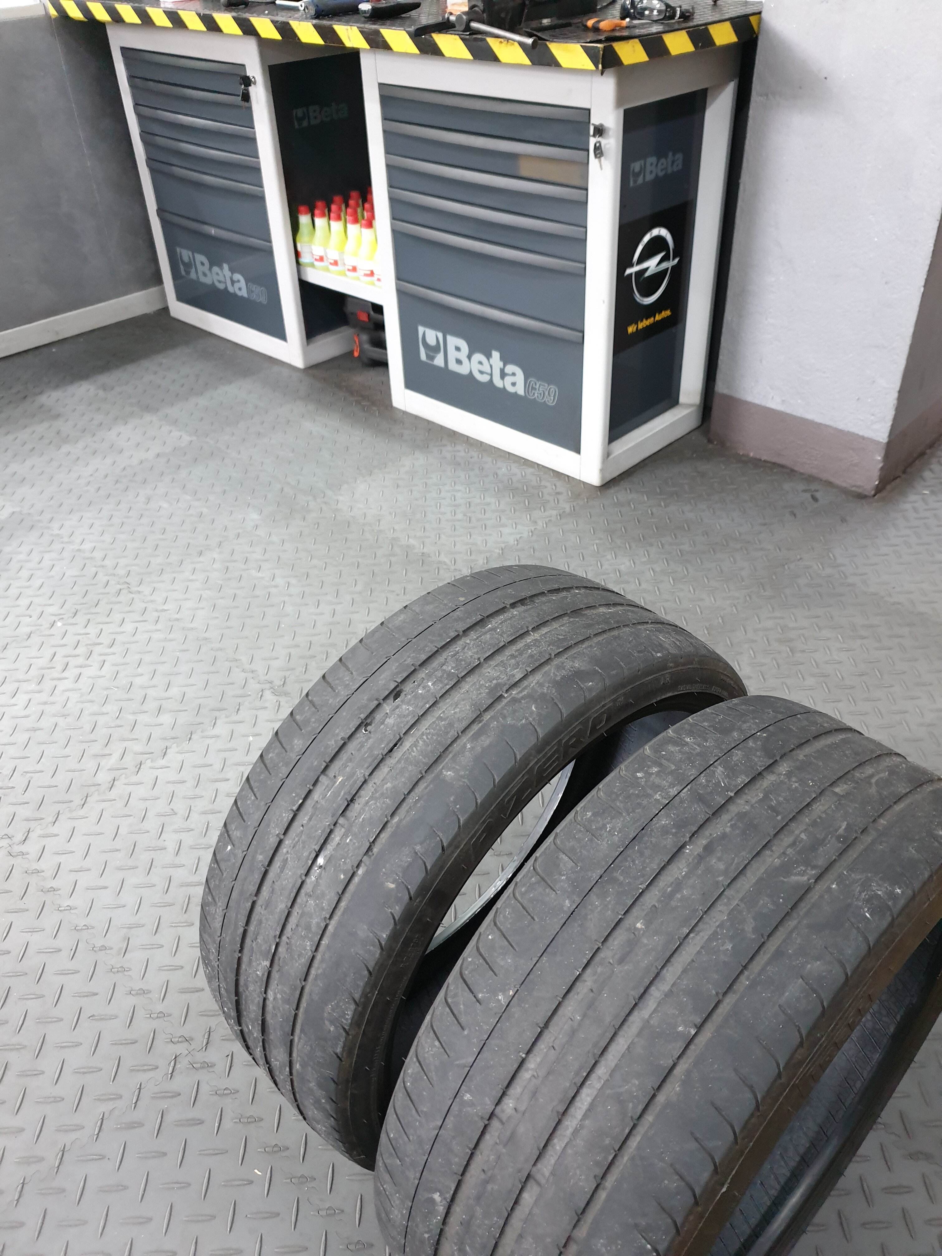

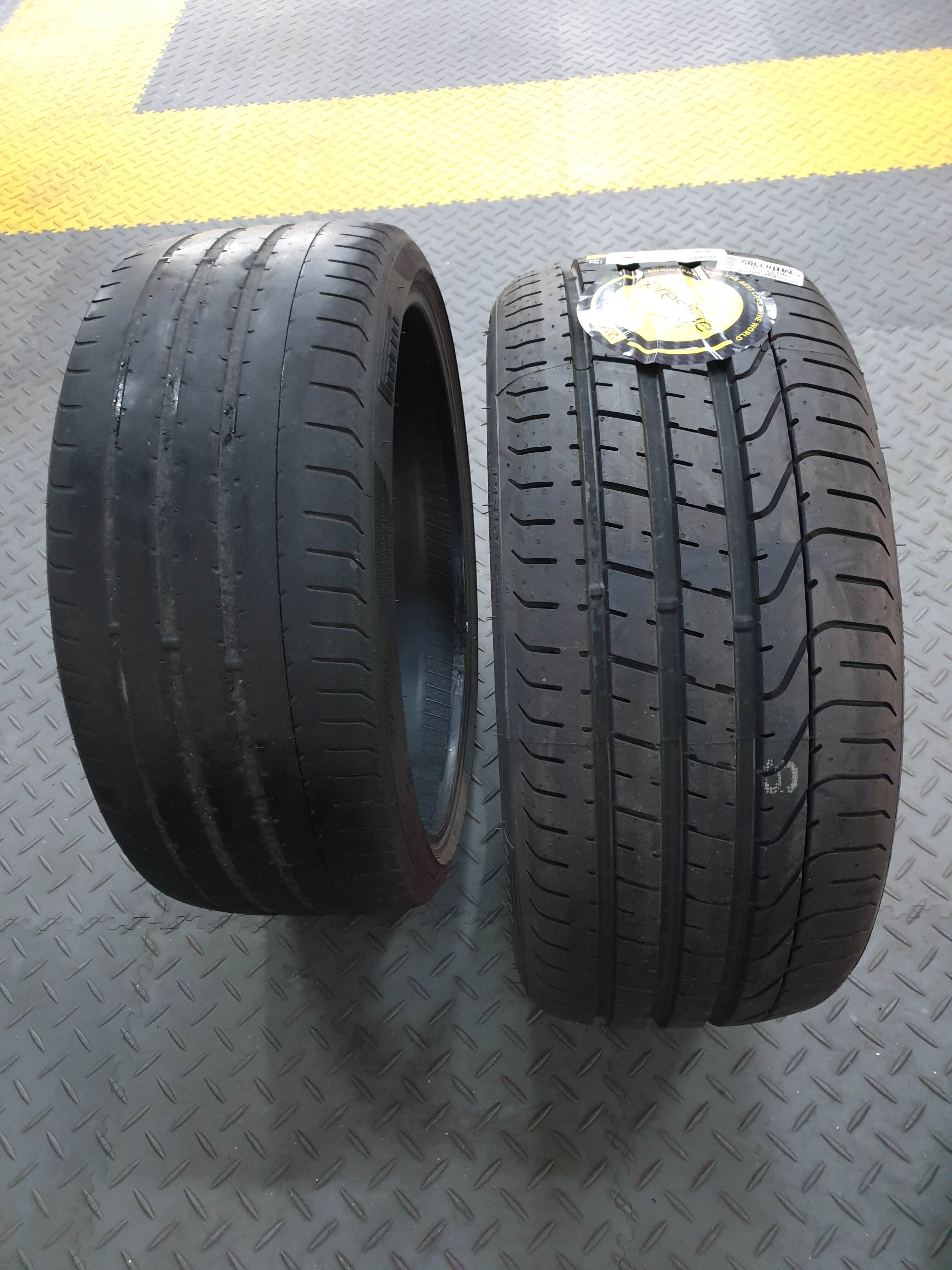

CIAO zio ho blindato centralina e obd come mi avevi consigliato, ho montato il 200 celle con il distanziale sonda ,( mi verrebbe voglia di sost. collettore scarico e turbina maggiorata poi si via con una bella mappa) in ogni caso mi aspettavo delle spie invece nulla , il motore gira perfetto , pieno e corposo , piu' grassa si ma solo a freddo poi si scalda in una decina di minuti e da un test che ho effettuato con l'analizzatore dei gas sto perfettamente nei parametri , il cat è un 200 celle della brain e come dicevi tu l'originale è troppo chiuso è veramente un' ammazza turbine :)
ho montato al posteriore due pzero ar nuove , poi ho provato a modificare di 0,2 bar la pressione gomme 1,8 ant e 2 post quella che da il costruttore , volevo lo sterzo un pelino piu' leggero e far lavorare le posteriori più al centro per rovinare meno le spalle , operazione da non ripetere , vettura inguidabile sembra che galleggia in velocità e in frenata una serpe , poi le gomme nuove certamente si devono fare , ma le pzero a 1,6 mm vecchie non facevano una piega sembravano delle slik….ste qui finchè non avranno fatto almeno 10000 km faranno cagare…..va be con sto merda di tempo che piove sempre almeno non mi fanno aquaplaning …..

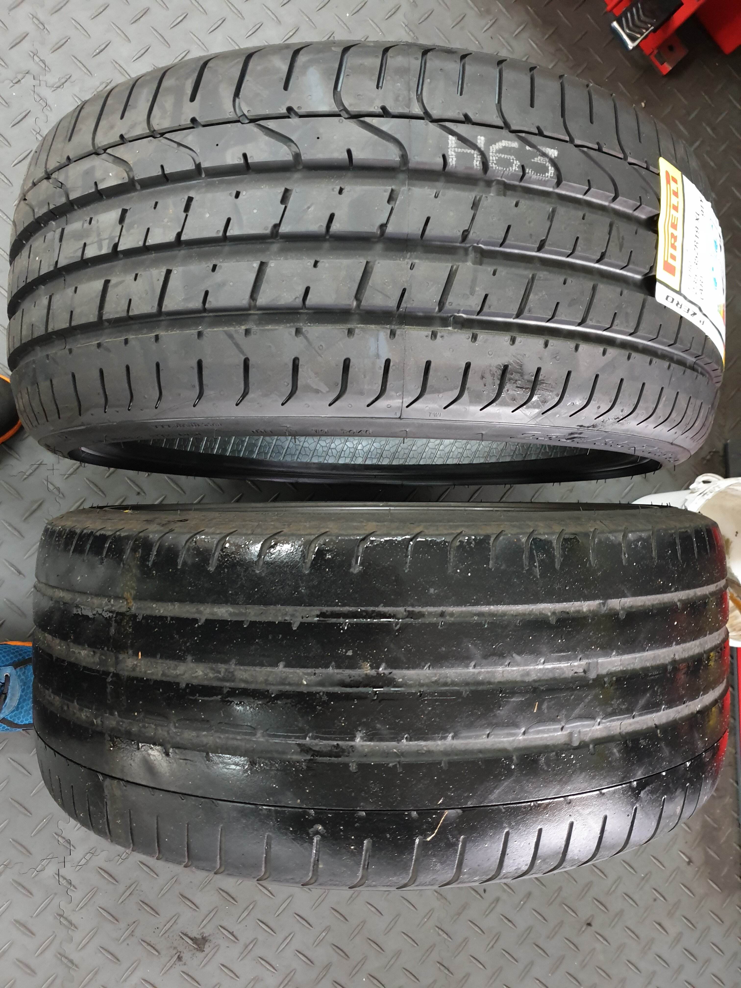

Hai gia fatto 250 300 km ? Con il cat ? Di solito da errore sopo quei km ...
Ho su le stesse gomme
