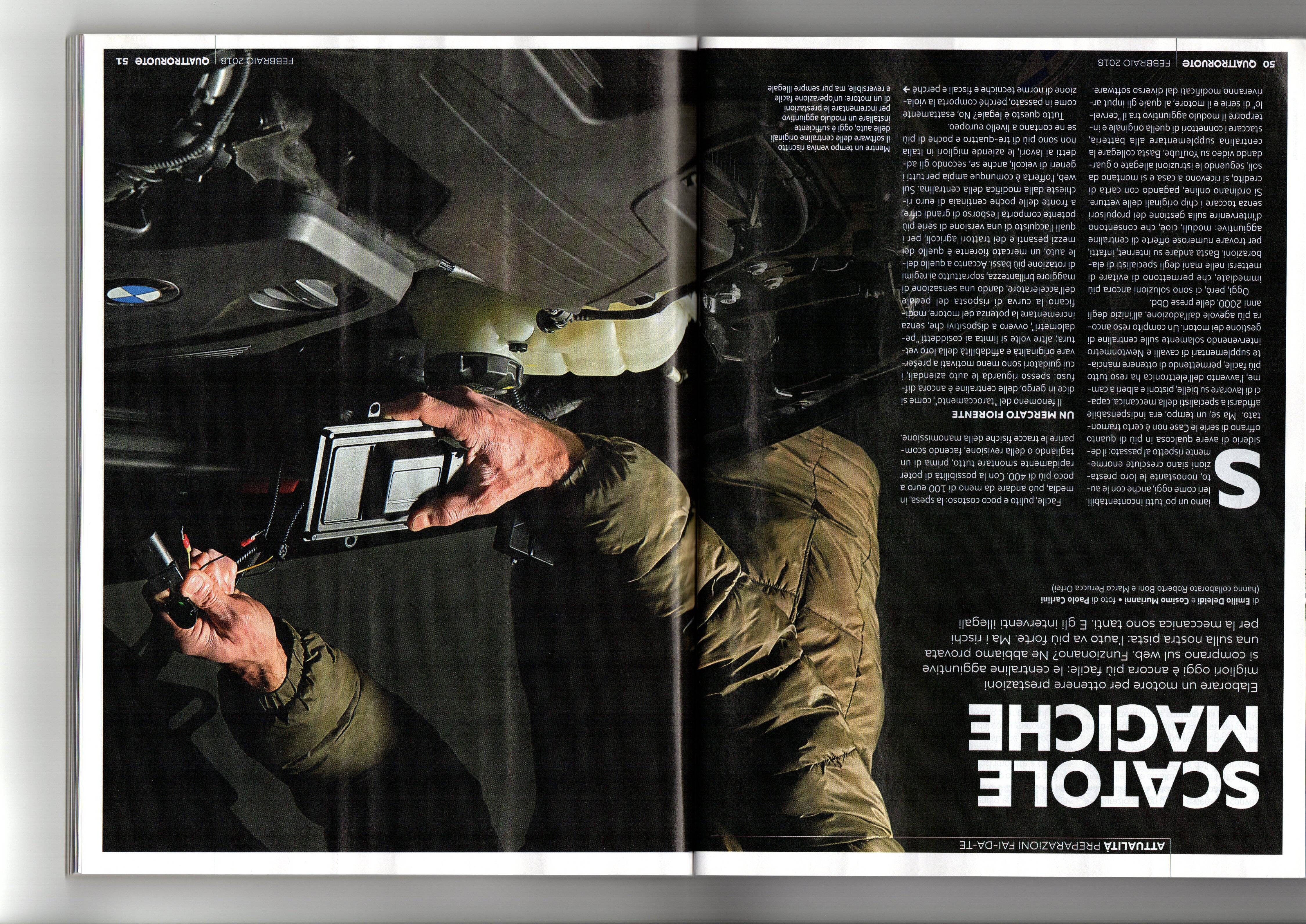

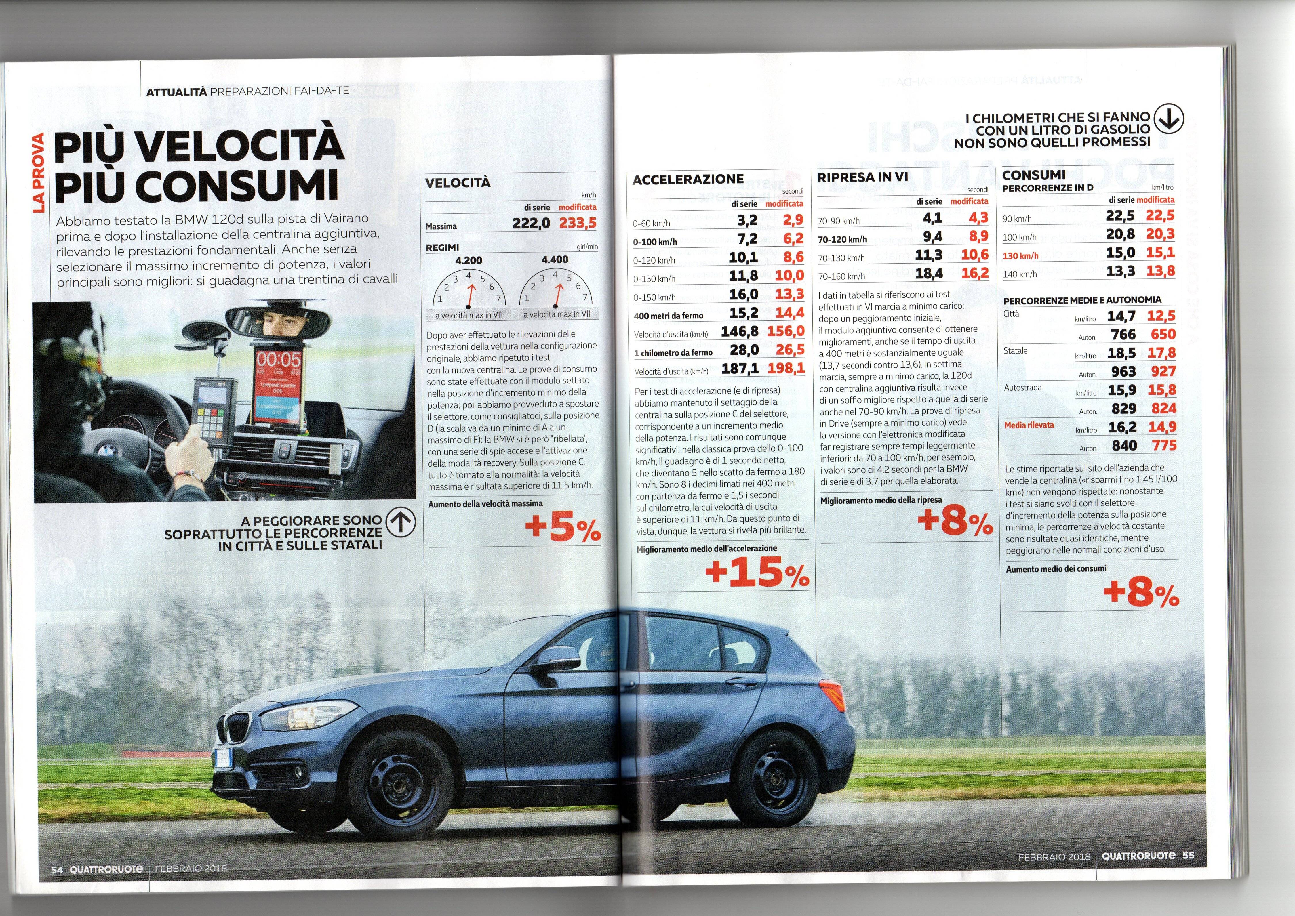

Le centralina aggiuntiva servono a poco niente e per dare cv ingannano sensori in modo da fare cambiare valore alla centralina che corregge e un sistema molto approssimativo e può dare problemi di spie e andare in protezione a livello affidabilità e molto meno affidabile di fare un mappa.. io te le sconsiglio vivamente... fai una mappa..e sei apposto se non la fai troppo spinta problemi non ne hai poi dipende come si usa auto che sia mappata o no cambia pochissimo se la usi come si deve non si rompe anche se hai 50cv in più di mappa... affidabilità dipende da mille fattori che sia mappata o no ...
Per centraline aggiuntive :
    2.3 MB · Visualizzazioni: 248
    2.2 MB · Visualizzazioni: 240
