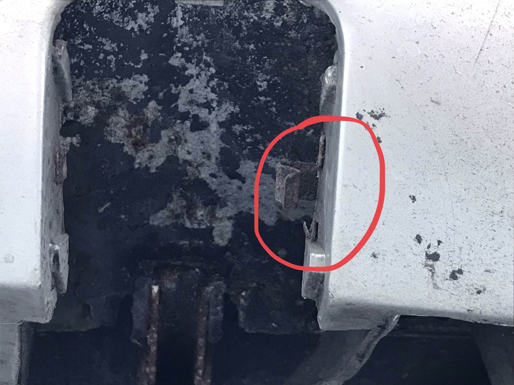

Domani vedo di fare qualche foto. Spero che così qualcuno mi possa aiutare

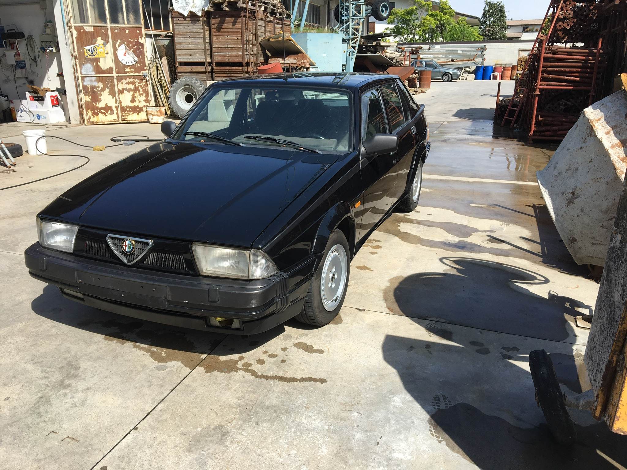

Sì.....sono all’inizio,devo finire di smontare gli interni e mandarla in carrozzeria ,eccola qui

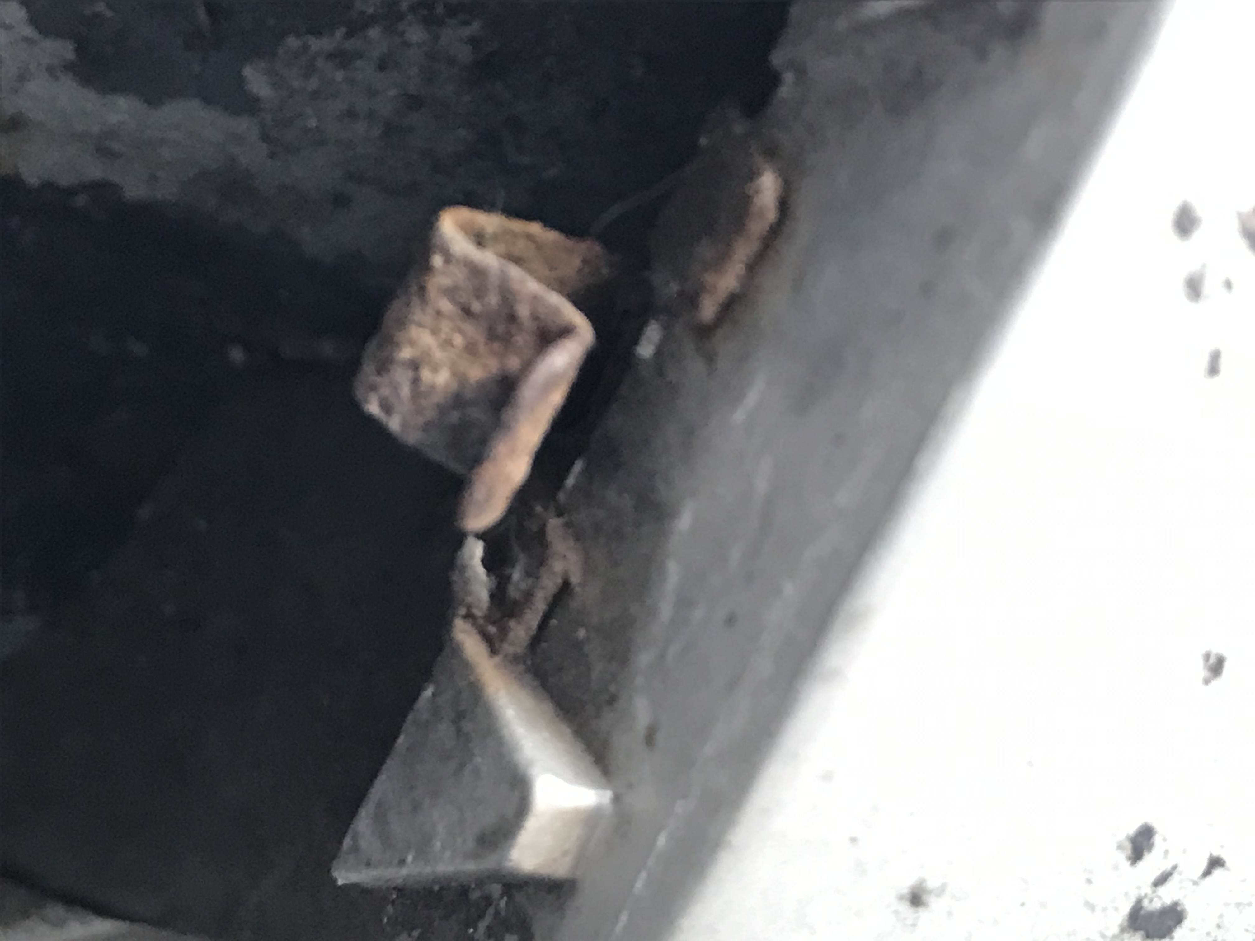

Ciao, allora in quel particolare ci sono due mollette, una (che dovrebbe essere quella giusta) ha il codice 60531249 l'altra invece ha il codice 60522661però vedendo il catalogo e la foto di quella che hai ancora direi che non c'entra nulla!
Ho qualche serio dubbio che riuscirai a trovarle, è più probabile che dovrai modificarne una simile e montarla.

Grazie per i codici. Pure io penso che no le troverò più e ho pure pensato da modificarne una. Il problema è che se cerchi su internet non sai se più o meno una mollette simile può andare bene o no.
Comunque grazie per il tuo aiuto

tra appassionati bisogna sempre aiutarsi... sono convinto che se prendi bene le misure riesci a farne una che vada bene!
