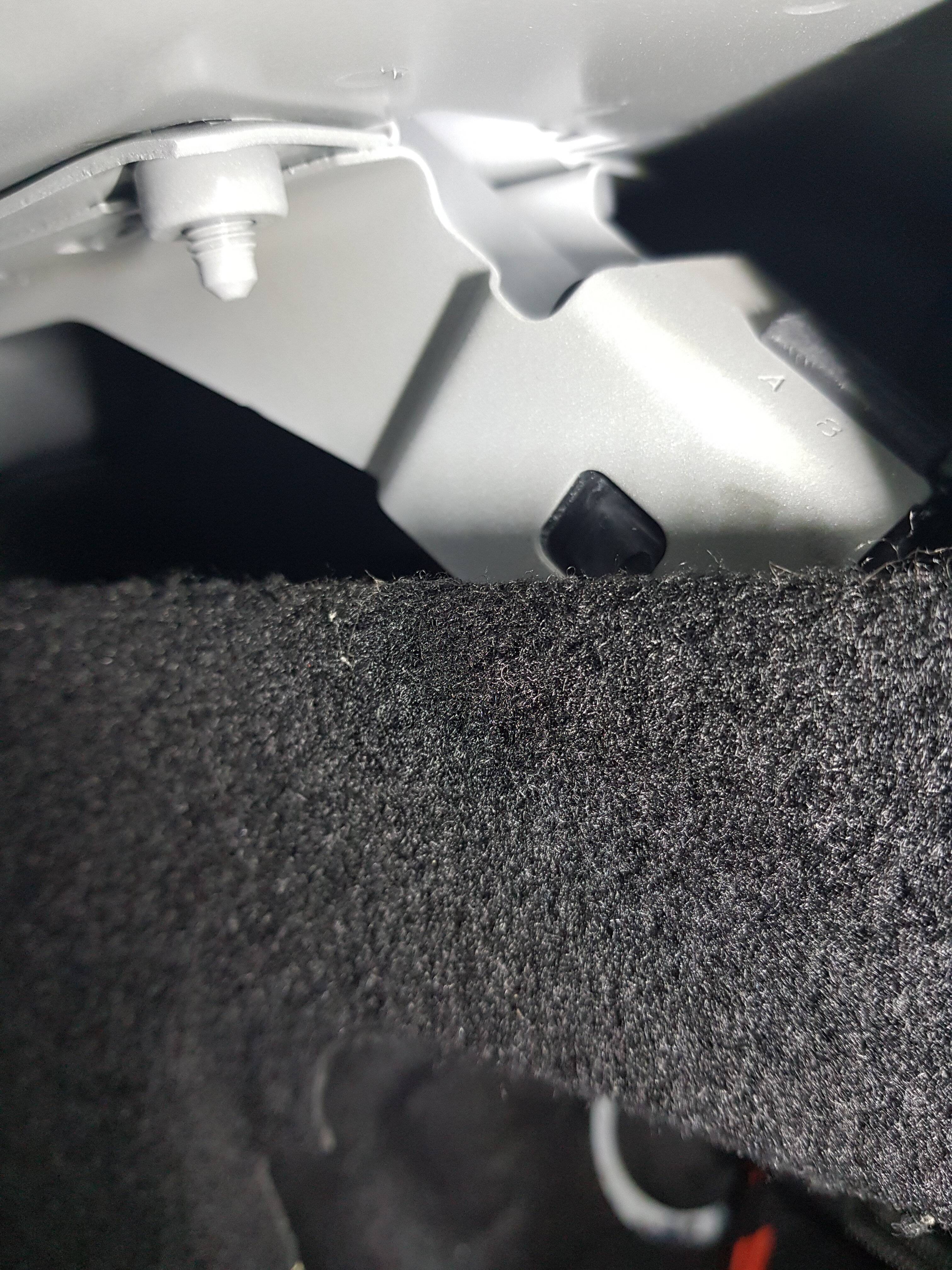

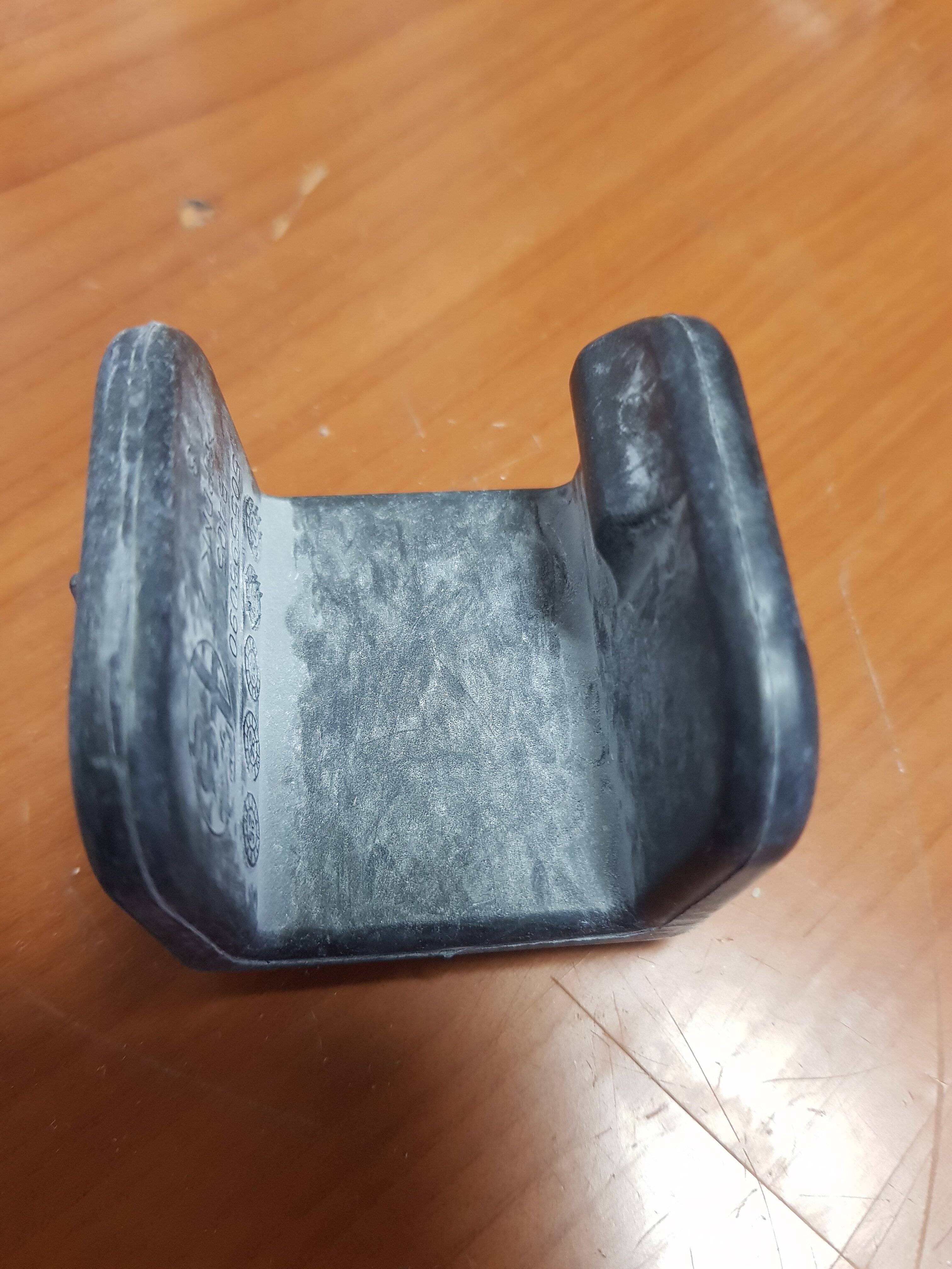

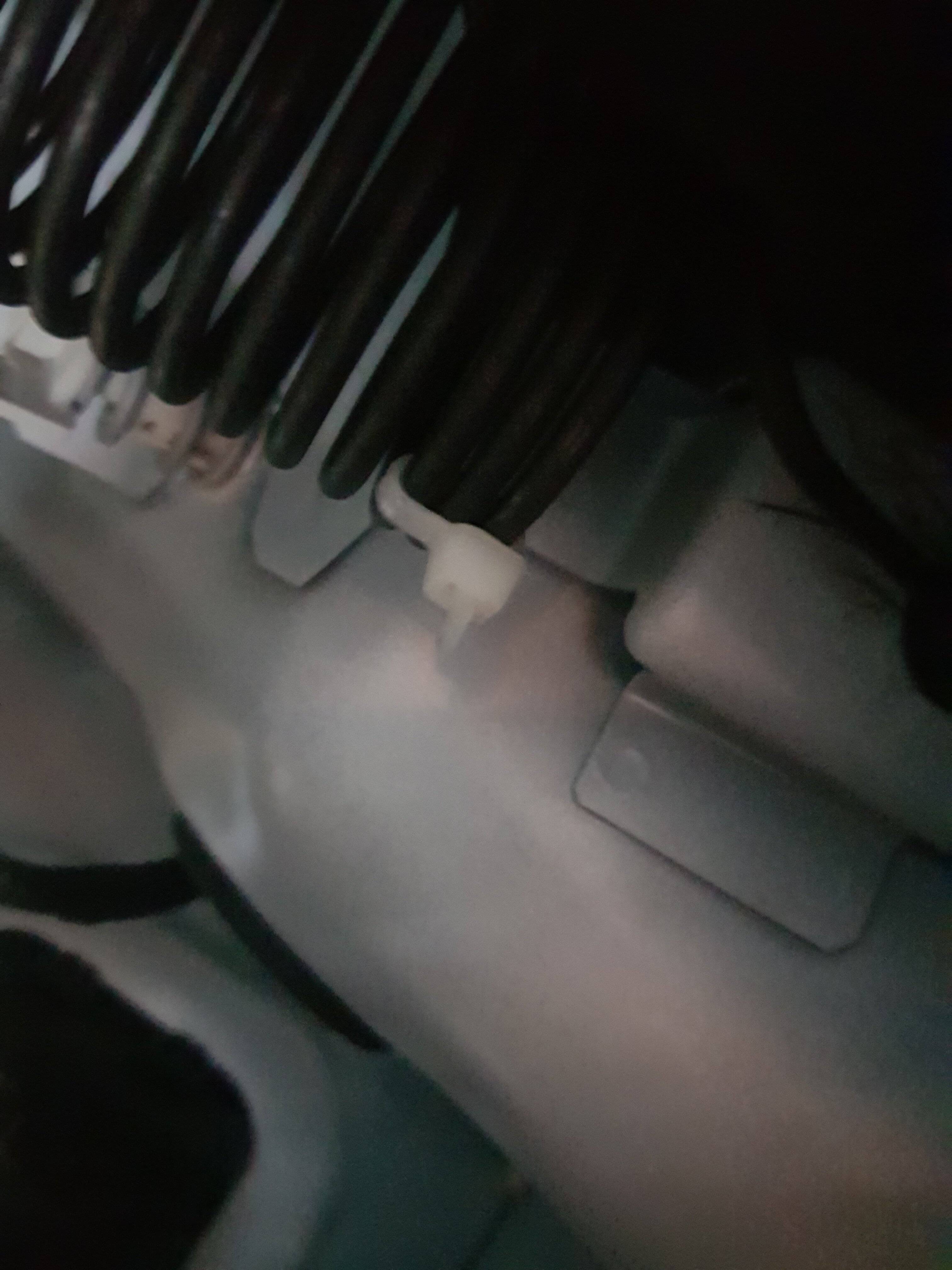

Io ho risolto cambiando i tamponi modificati te tengono aperto il baule, basta fargli fare lo scattino in apertura. Pii ho legato con una fascetta da elettricista le ultime 3 spire delle molle, lato faro, per renderle più reattive, senza sostituirle. Allego codice ricambio con foto/ video👍
Le fascette non dureranno molto, era meglio sostituire le molle con quelle aggiornate
sono gia 2 mesi che le ho modificate e stanno reggendo...cmq le molle mi risulta che siano qurlle della quadrifoglio che ha il peso dello spoilerino post....chissà xhe prezzi...
