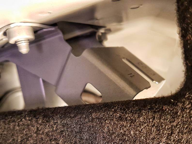

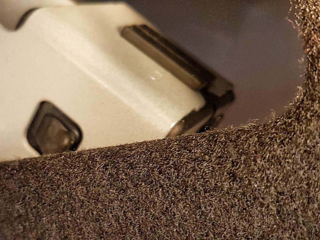

Prima foto la staffa priva del tampone, seconda foto la stessa staffa con il tampone inserito.
Il lavoro totale, molle comprese, mi ha richiesto circa 20min, tutto compreso (foto, misurazioni comparative delle molle, inserimento di un tubicino in silicone per evitare il contatto della molla diretto acciaio su acciaio, necessaria visione e comprensione del da farsi).
Un meccanico che sa già come fare non ci mette più di 10 minuti.
Rifiutare un intervento del genere in garanzia, e lasciare un cliente insoddisfatto arrivando a raccontare, per giustificarsi, le balle più fantasiose ed insostenibili, è una cosa ridicola e vergognosa.

Tu hai cambiato solo i tamponi?
