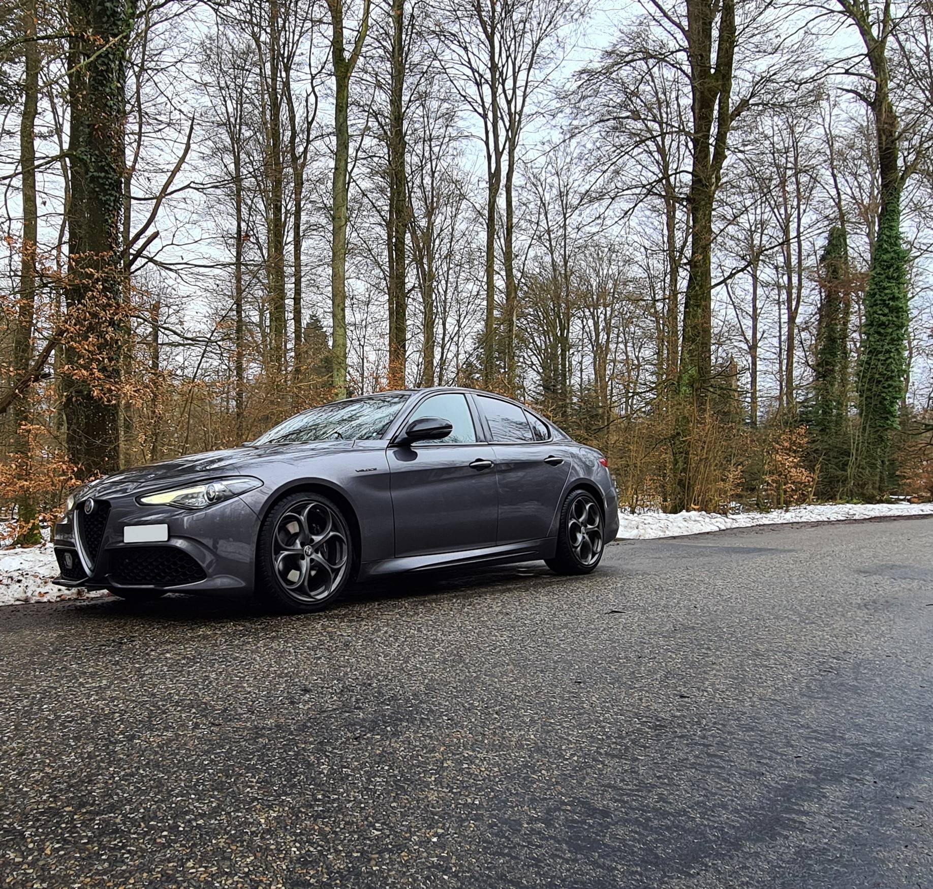

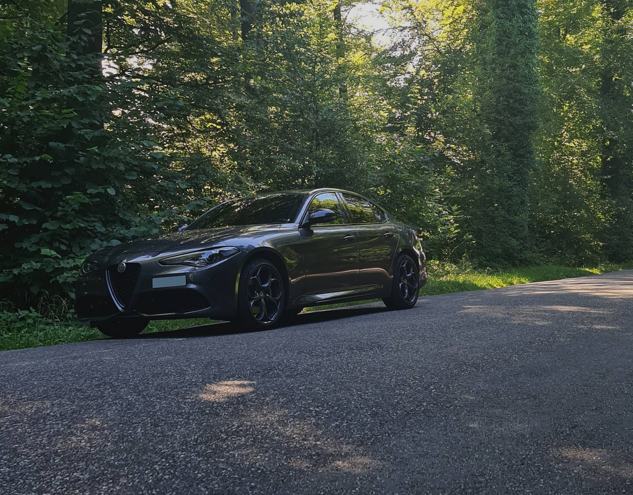

Comunque sia: Ho montato le molle per quasi 4 settimane ed ho percorso 5000 km e sono felicissimo. Apparte che ora la macchina è troppo bella, si guida benissimo. Diciamo che la differenza su autostrade o diciamo strade "normali" senza buche ecc. non si sente per niente, sempre molto comoda. Invece se entri in una curva con velocità più elevata, la macchina resta molto più stabile e sportiva. Sembrava una nave prima! Alfa Romeo avrebbe dovuto vendere le Giulia Q4 proprio così! Ovviamente su buche, e strade non molto buone si deve fare un po' più attenzione di prima, ma comunque non potevo più guardarla la macchina che era praticamente più alta della Stelvio! Ho provato a fare delle foto che mostrano molto bene il before / after.

Ma hai fatto misure per sapere quanto esattamente si è abbassata davanti e dietro?
Ad occhio va bene, ma un altro utente per esempio ha creato un argomento dove consigliava di non farlo perchè si abbassava troppo.
Saranno tra i 30 - 40 mm. Sulla dichiarazione di idoneita che mi serve in Svizzera dichiarano 40mm. Non ho misurato prima, però l'altezza di una TI MY2019 si potrà pure trovare. Posso misurare in questi giorni se volete.
