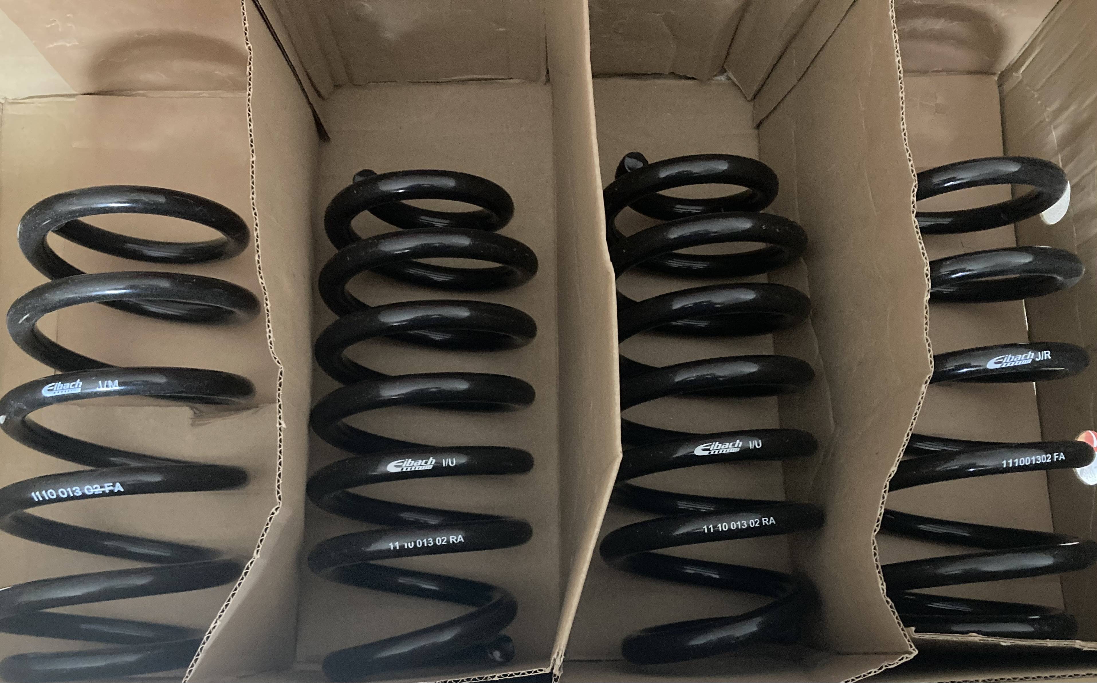

Ho trovato un sito e mi sembra di capire che E 10 10 013 02 22 è il codice del kit (ant+post), 11 10 013 02 é il kit per solo un asse seguito da FA (ant) e RA (post); é un po’ ambiguo ma mi sembra di capire così.
Mi resta da capire le 3 sigle diverse in 4 molle J/M I/U I/U J\R
Se qualcuno sa se è giusto e vanno bene per una veloce q4 210 che in caso faccio il reso… ringrazio chi risponde

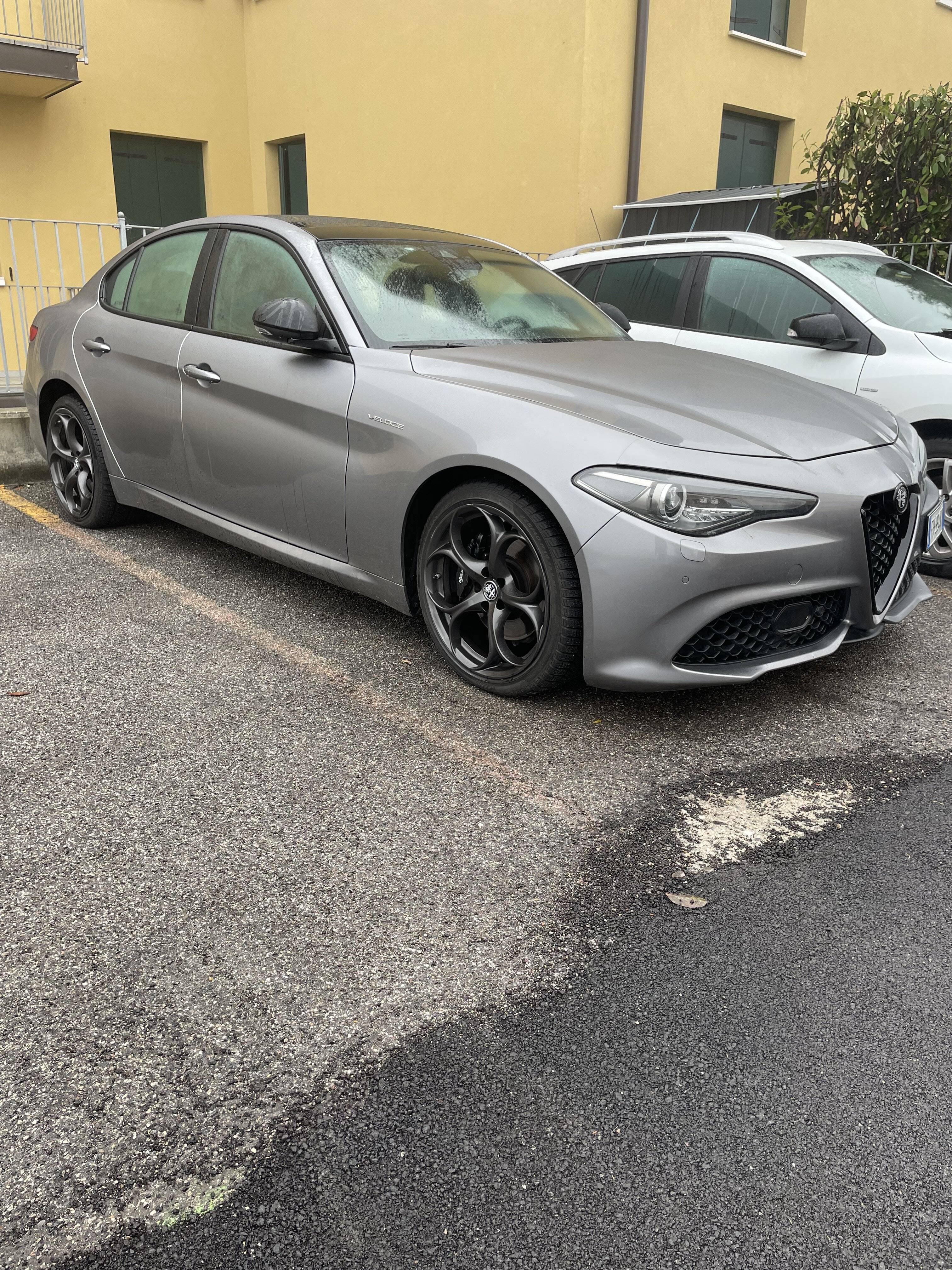

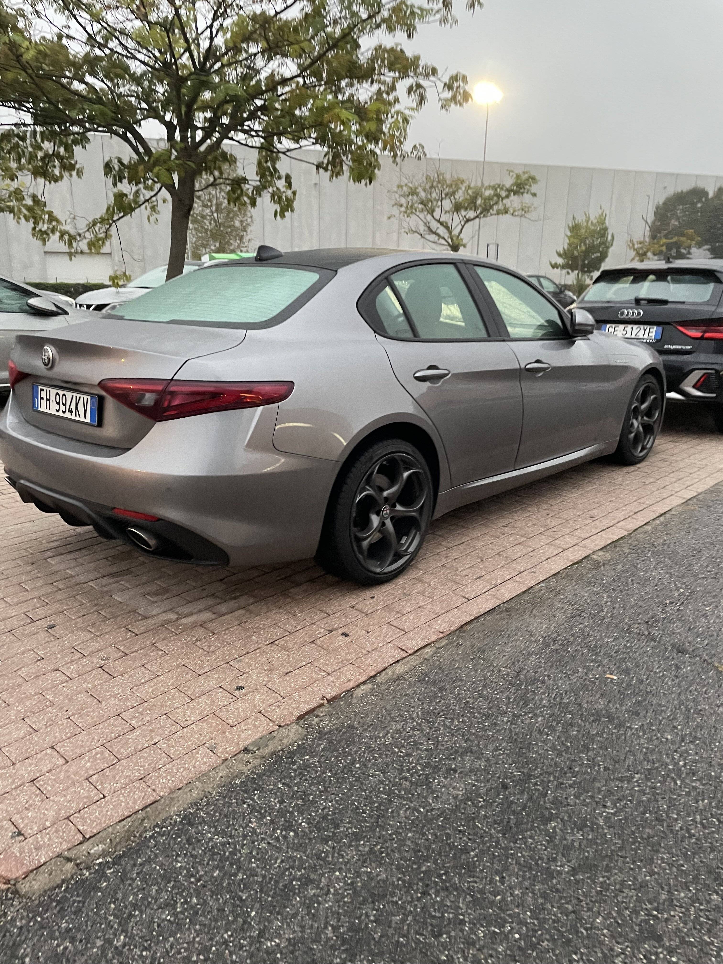

Ciao a tutti , ho una Giulia veloce del 2016 con sospensioni attive , vorrei abbassarla perché dietro stock è davvero troppo alta , avete qualche consiglio su che tipo di molle utilizzate ? Sto cercando un compromesso tra un abbassamento per renderla più accattivamente e un non voglio grattare ogni volta che salgo sulla macchina.
Se avete consigli sono super accetti, allego le foto per dare un idea di come è ora.

La veloce e' piu' alta della normale di circa 15mm. Effettivamente dalle foto sembra un po' altina al posteriore. L'hai presa nuova?

è difficile darti consigli perché ognuno ha un po' la sua opinione a riguardo "troppo bassa" o "troppo alta". Dalle foto che hai caricato, la tua sembra uguale alla mia stock, quindi installando le Eibach più o meno avrai lo stesso risultato come me. Però ci sono un sacco di persone che hanno postato le loro Giulia ribassate sul forum, dovrai farti un idea così🤞🏼 io dal canto mio posso solo dire che sono a più di 60'000km con le Eibach e sono felicissimo. Dipende anche da come sono le strade dove abiti.
