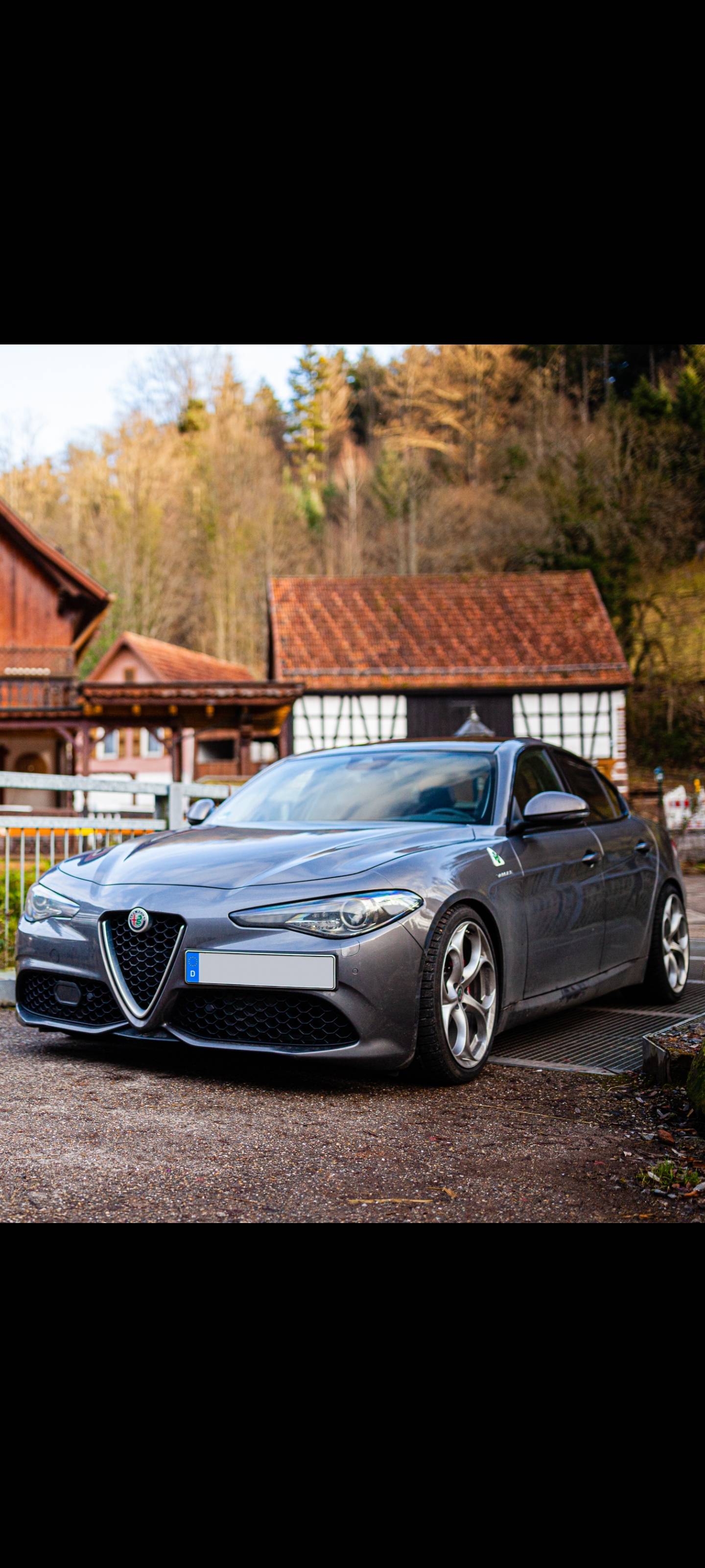

Io ho la Q4 Veloce TI, allora ho le E10-10-013-02-22
Sempre leggendo sul sito Eibach che ho postato prima, una 2.2D 136PS per esempio usa le E10-10-013-01-22
e come già spiegato da @Juri&Giulia la Quadrifoglio ha la versione "03"
Ora come ho già letto e sentito, mesi fa Eibach vendeva la versione "01" pure per la Veloce, risultando che si abbassi "troppo" (poi alla fine dipende sempre dai gusti eh :D ). Alla fine certezze non ne ho, sono solo speculazzioni qui...
So solo che chiunque fosse insicuro per le molle: lo ero pure io! Però posso solo ripetere che sono felicissimo, anche ora con tanta di neve non ho avuto alcuni problemi.
Ho trovato una foto di una Giulia Veloce con le Eibach versione "01". Secondo me la differenza si vede se si confronta con la foto che ho postato io. Importante da notare però che ha le Eibach Pro Spacers 20mm!
(Spero posso postarla la foto?)
