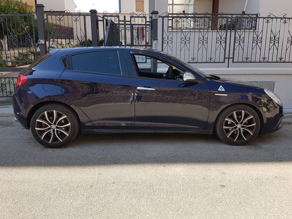

Molle senza ammortizzatori
Quanti km hanno gli ammo? Se 160000 e una pazzia....comunque si possono montare molle stradali ribassate su ammo di serie nuovi o semi-nuovi...sicuramente accorciano la loro vita in tutti i casi....
Ho comprato l'auto usata. Bisognerebbe verificare.
Non so se effettivamente siano stati mai sostituiti
