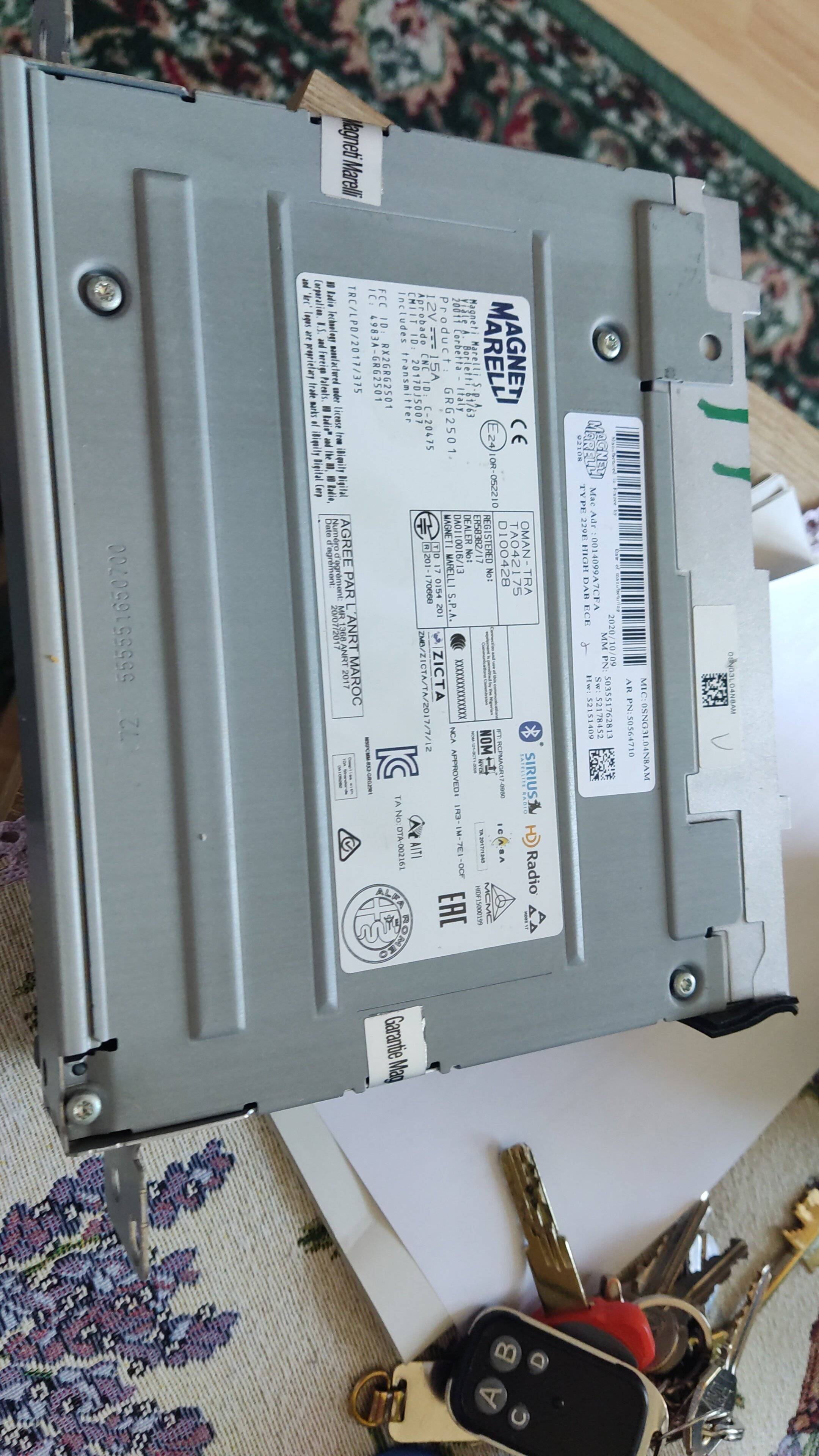

Ciao,non funziona se lasci il tuo etm,devi montare ETM my20.
    651.9 KB · Visualizzazioni: 505
