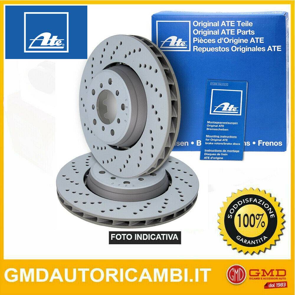

Causa dischi dei freni postteriori rigati sarei propenso a far montare dischi:
COPPIA DISCHI FRENO POST ATE ALFA ROMEO STELVIO 2.2 D Q4 154KW 16 Anteriori e posteriori!
Buon giorno Amici,
vi spiego il motivo perche sarei propenso a far montare quei nuovi DIschi sempre che qua in Svizzera sarà consentito dalla Motorizzazione!
Circa 1 mese fa ho fatto sostituire da mio figlio sia le pastiglie dei freni anteriori che posteriori! ricambi Originali Alfa Romeo!
Davanti i dischi sono perfetti e l'usura e normale,ma dietro il consumo delle pastiglie secondo me facendo riferimento ai 75.000 Km percorsi le pastiglie avevano ancora piu del 50% del pattino e però o purtroppo i dischi sono nella parte centrale rigati direi piu o meno di 1..1,5 millimetri!
E da oltre un mese che circolo con la macchina la frenata nel posteriore non mi sembra ottimale come la parte anteriore!
Adesso mi restano due soluzoni:
La prima e che la prossima settimana sono in ferie e potrei portare la macchina ad un Garage di fiducia giu in Italia e far rettificare i dischi e sperare che se si potrà farlo che restino perfetti!
L'altra soluzione sarebbe quella che ho pensato di far sostituire tutto e far montare avanti e dietro i diischi che ho pubblicato nella foto!
Sempre che sia consentito farlo dalla Motorizzazione qua in svizzera!
Adesso amici vi chiedo dei consigli su cosa devo fare se sostituire tutto e se farli rettificare!
Oppure se far sostituire i dischi dei freni posteriori e le pastiglie originali!
Ciao amici e grazie per gli eventuali consigli che mi darete!

Fai prima a cambiarli. Svizzera o no questi sono componenti sui quali non possono dire nulla in quanto sono perfettamente omologati.
Ti consiglio le pastiglie EBC verdi
