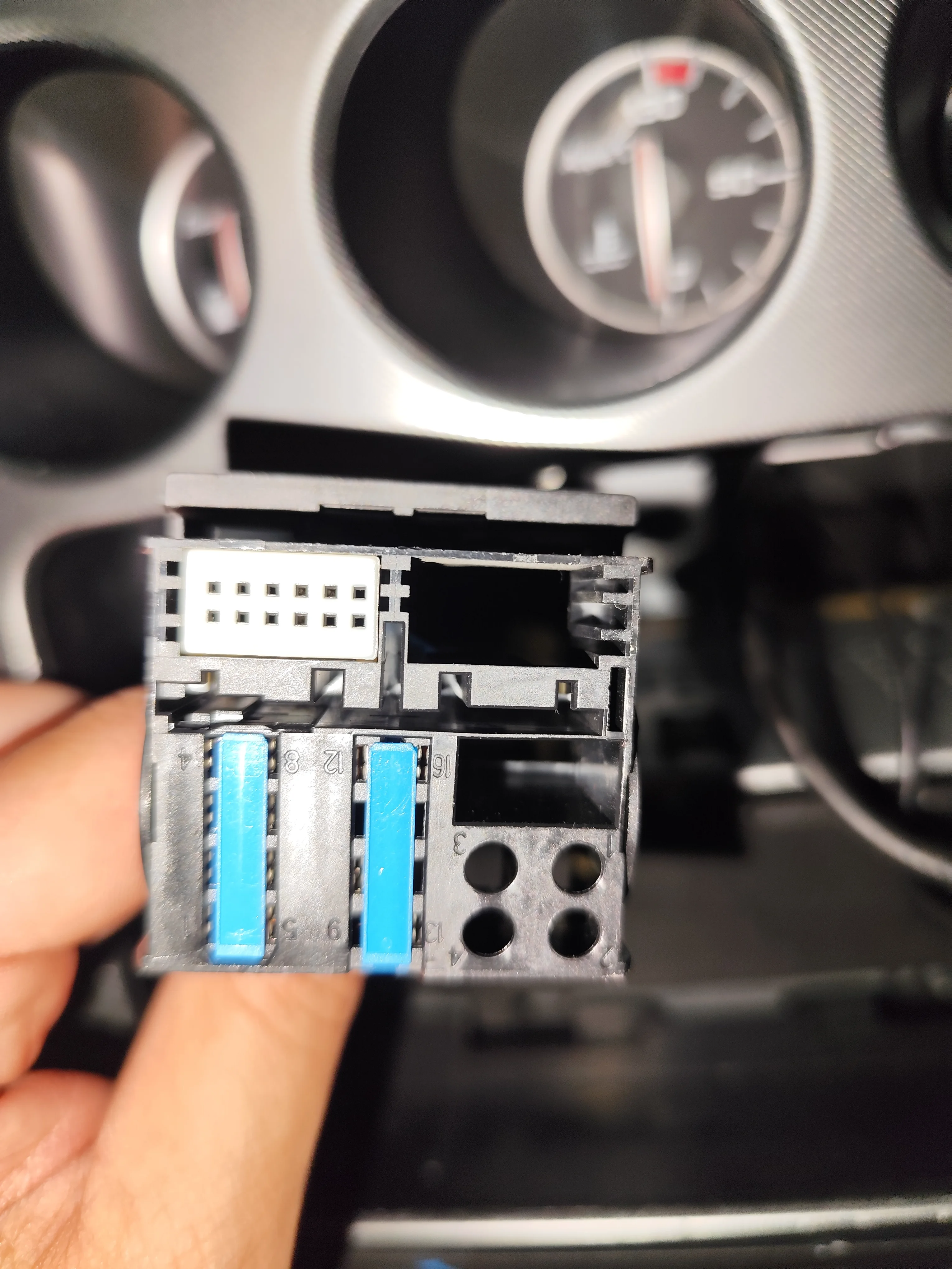

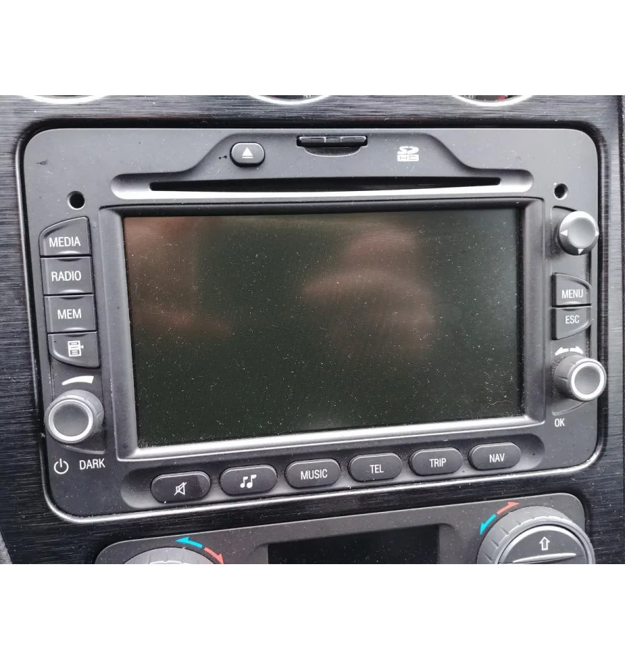

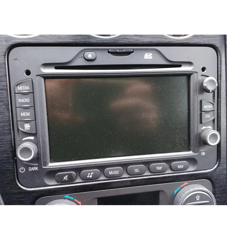

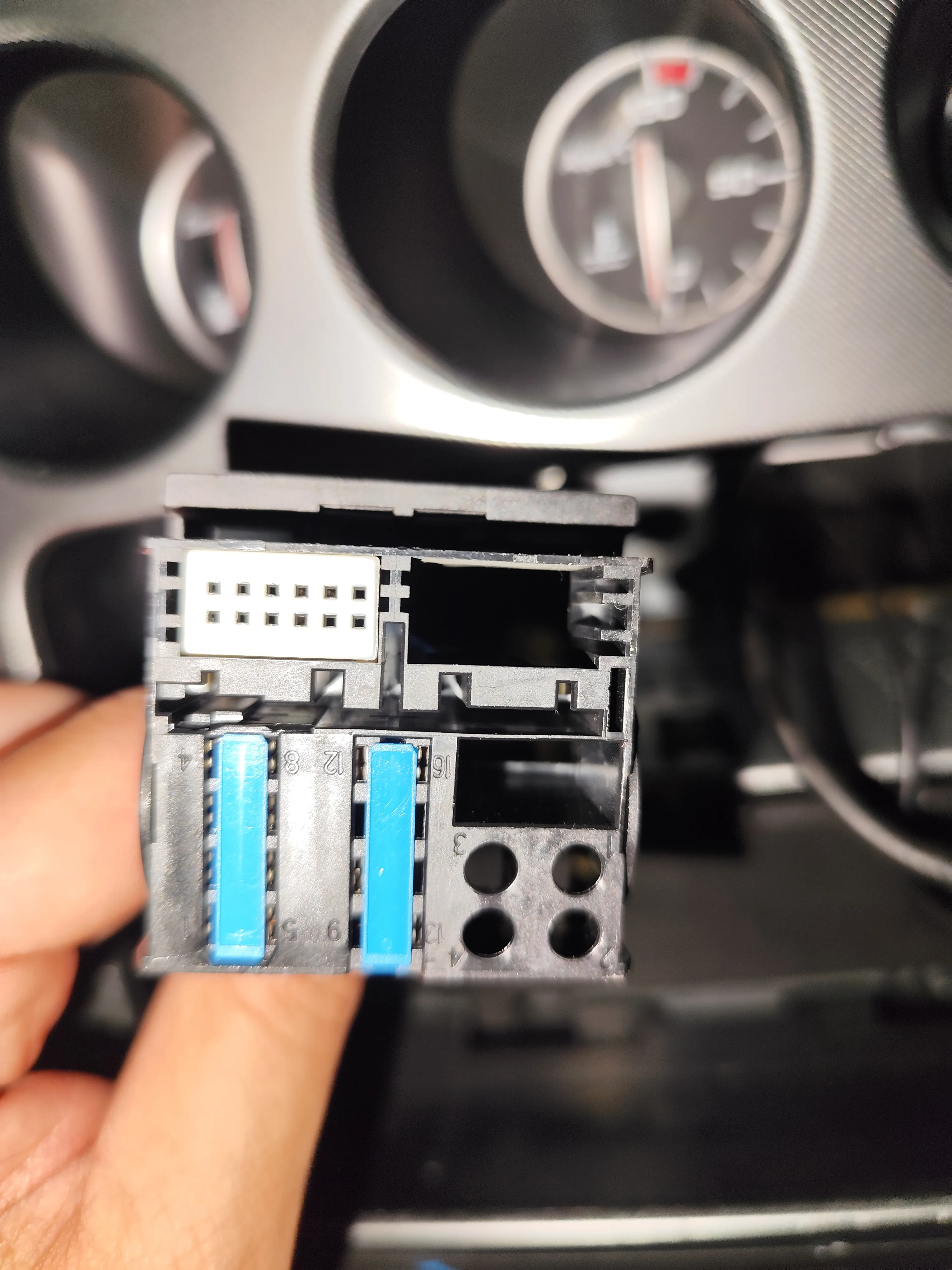

Io ho il Radionav in foto , è possibile sostituirlo con una radio android? Che adattatore devo acquistare per collegarlo? Grazie a tutti
