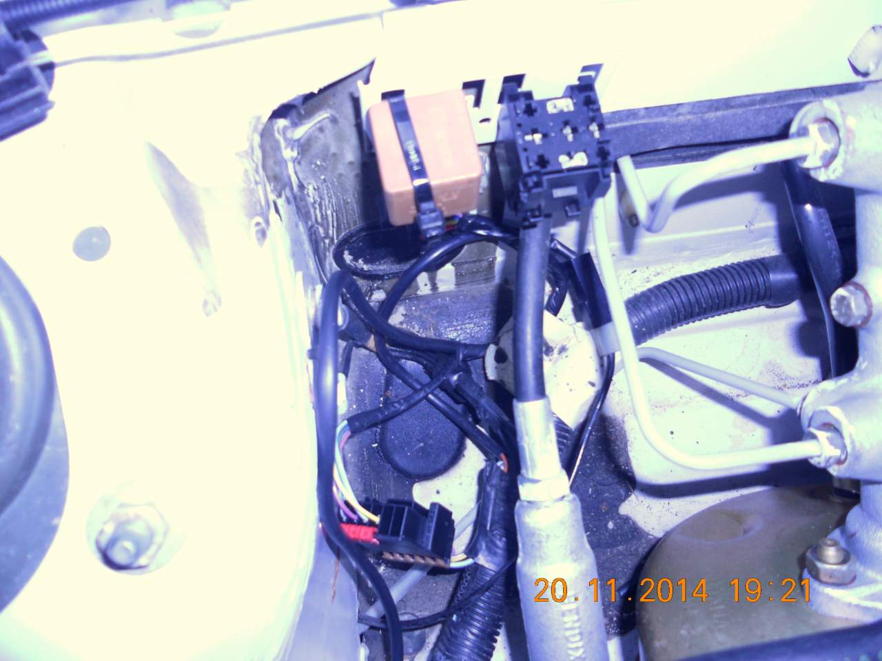

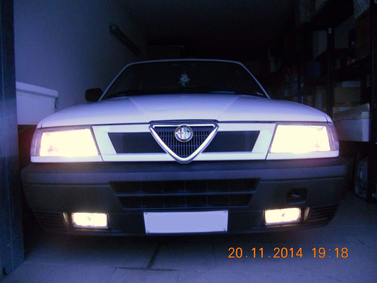

Il cablaggio è arrivato puntuale mercoledì e il giorno dopo ho provato subito a montarlo, facilissimo: lo zoccolino del relè nell'apposito supporto predisposto nella 'vasca dei pesci', ho innestato il relè e collegato lo spinotto. Purtroppo il codice del cablaggio (60581801) suggerito nelle schede in pdf non andava bene per la mia 33 quindi ho sentito subito i fili allo spinotto riscaldarsi e appena ho acceso gli anabbaglianti con i fendi inseriti si sono fulminati gli anabbaglianti stessi, gli abbaglianti gli indicatori di direzione e i vetri elettrici...Morale: sono dovuto andare comunque dall'elettrauto, erano le 17 ed era già buio, con le sole luci di posizione ma con un'ora e mezza di lavoro, diverse bestemmie (il ragazzo dell'elettrauto) e la modica cifra di 40 euro (trattato bene perché sono un cliente storico) è riuscito a far funzionare tutto compresi i fendinebbia! Ha tagliato tutti i fili sotto lo zoccolo e li ha ricollegati al relè nel giusto ordine e smontato anche il sotto plancia al volante perché dice mancava una massa comunque ora funzionano! Wow che fatica per questi fendinebbia!

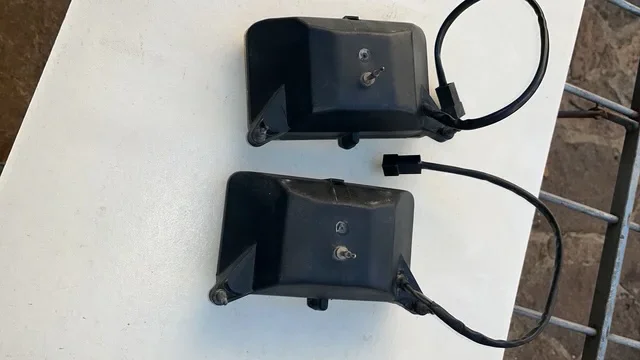

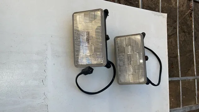

riapro ,se possibile,questa discussione con una domanda :i fendinebbia Carello dell'alfa 75 sono gli stessi per l'alfa 33? allego foto misura 16cmX9 cm
    21.7 KB · Visualizzazioni: 56
    31.9 KB · Visualizzazioni: 59
