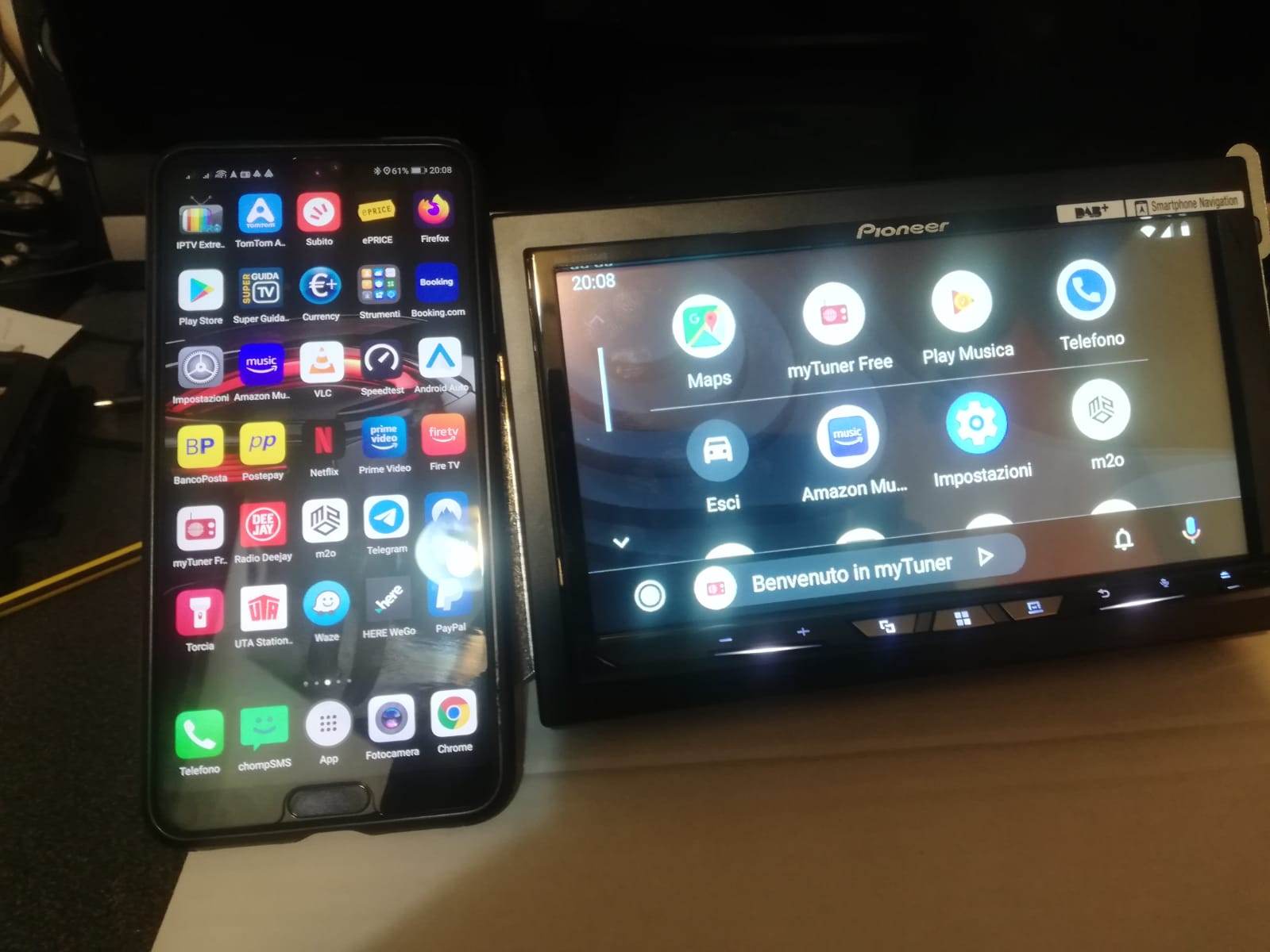

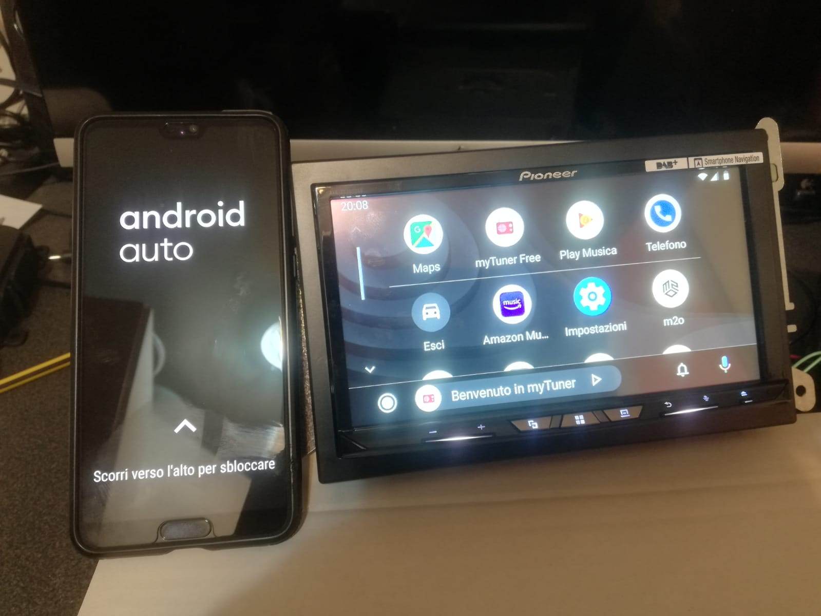

Ciao a tutti,
finalmente mi sono deciso dopo parecchio tempo a valutare se uconnect 6,5 o 2din non originale a fare il mio acquisto.
Ho la Giulietta fine 2013 con Uconnect 5" e la mia scelta, dopo aver passato parecchio a leggere quì sul forum e in giro su internet e a valutare caratteristiche e recensioni di ogni tipo, era tra Kenwood DMX8019DABS o Pioneer AVH-Z9200DAB.

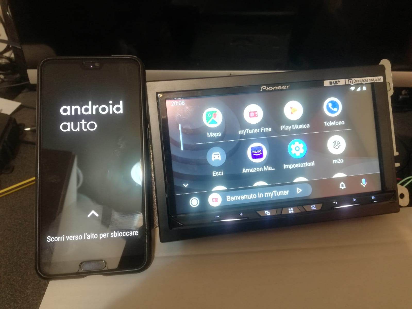

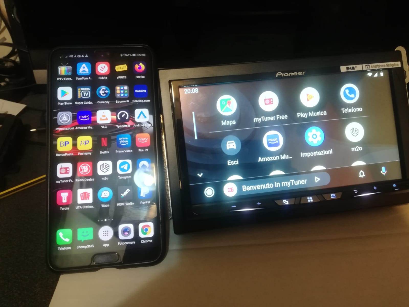

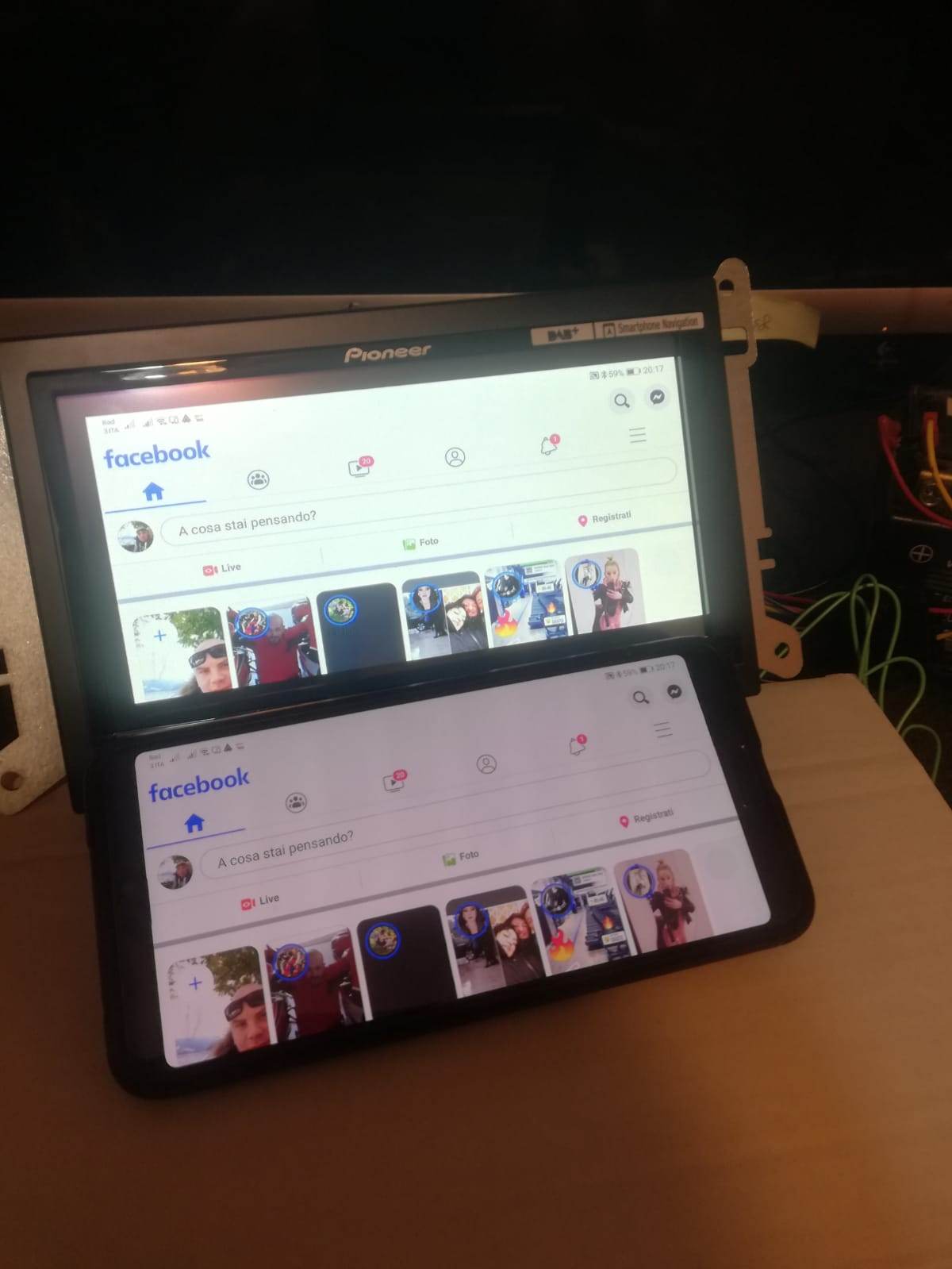

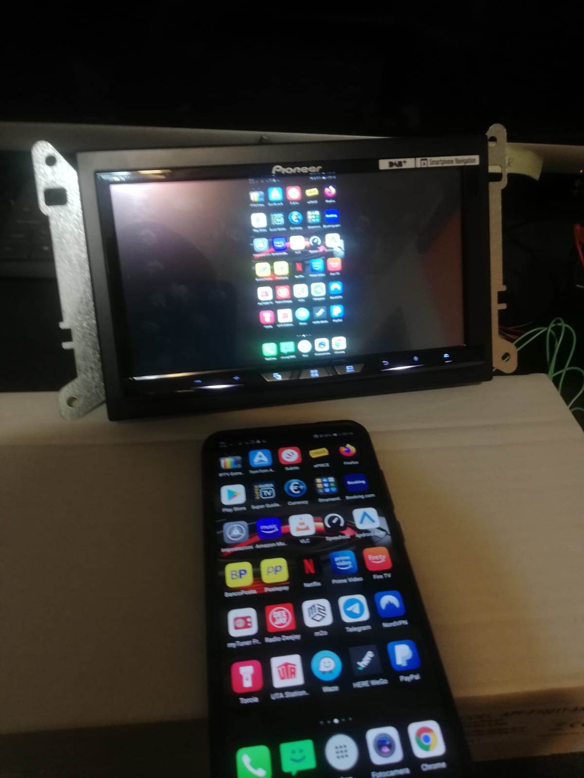

Alla fine ho preso il Pioneer che è arrivato oggi. Sto ancora aspettando l'interfaccia CTUAR01 e altri cavi vari quindi mi sono limitato a provarlo sul tavolo. L'ho scelto perchè, oltre ad avere il wifi integrato, Android auto, Apple Carplay e wireless mirroring, ha 2 usb più slot SD, CD/DVD (ok diciamo che di questi tempi non è utilissimo ma c'è) e, caratteristica principale che ha guidato la mia scelta ha il frontalino estraibile, cosa che difficilmente si trova sui 2din e per me importante visto che mi capita di lasciare la macchina parcheggiata in città anche di sera.
Lo vendono solo con Carplay dichiarato funzionante in wifi ma funziona con mia gradita sorpresa anche Android auto, dopo comunque aver seguito una guida che si trova in rete per abilitare la proiezione wireless dal telefono (ho un P20 pro).

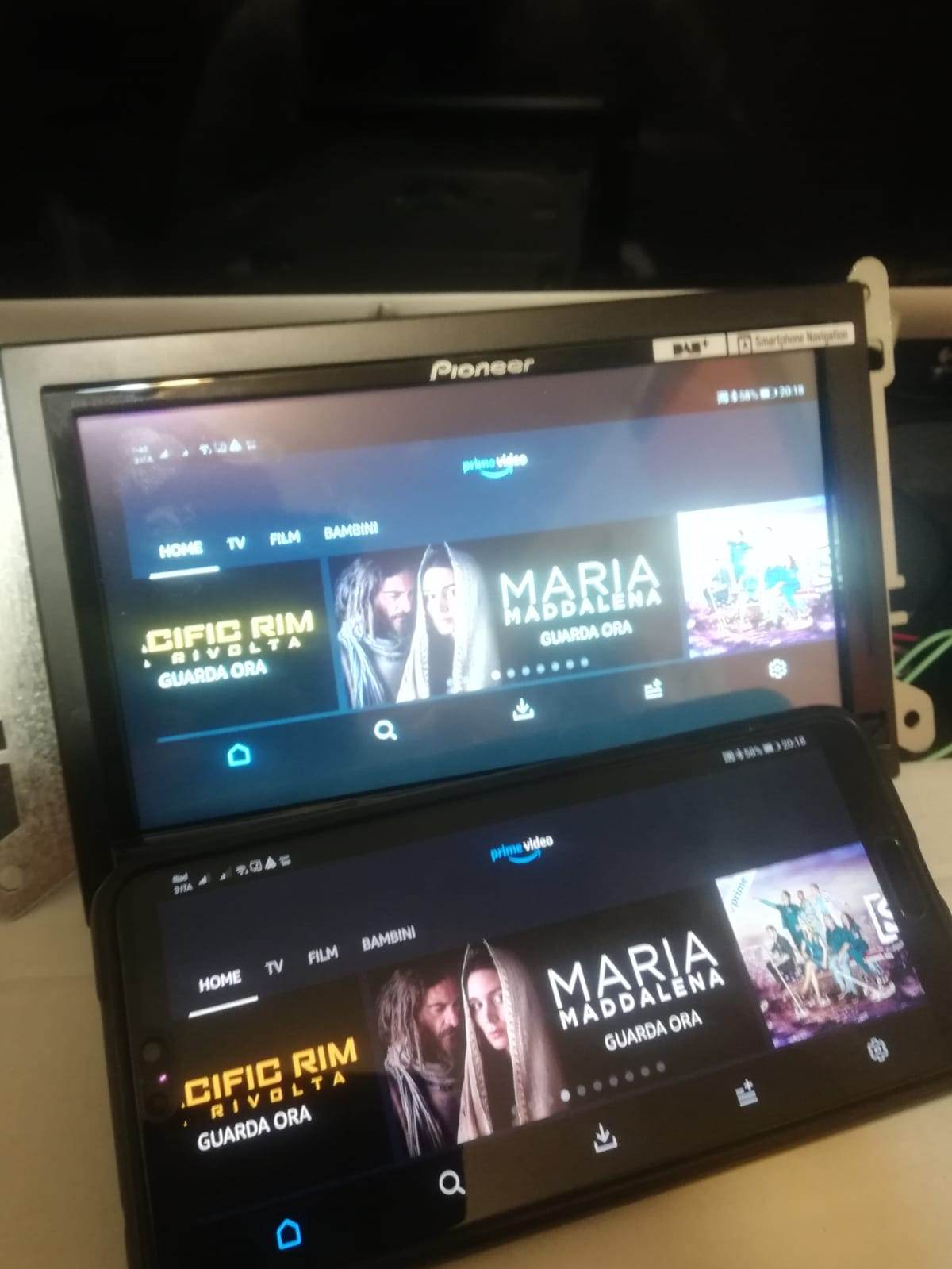

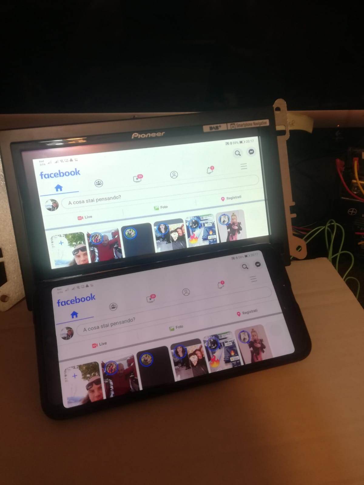

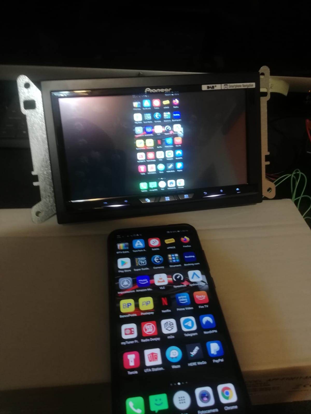

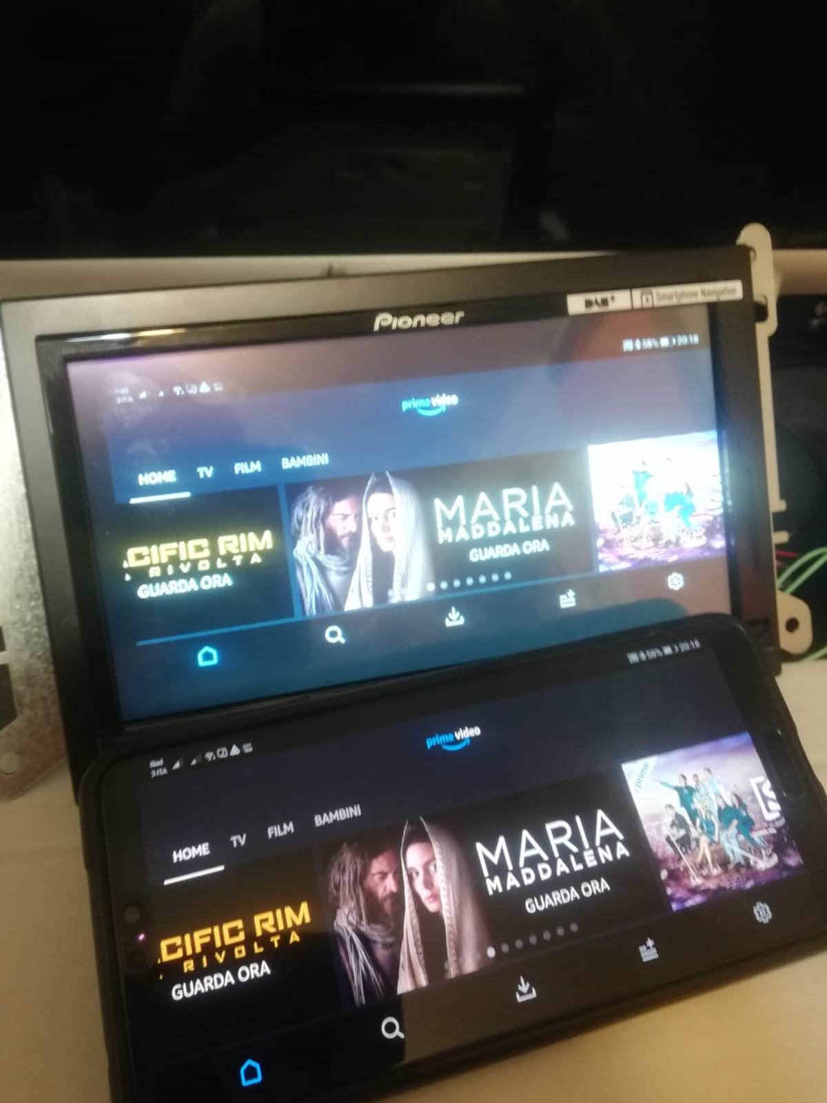

Ho provato anche il wireless mirroring e funziona bene, l'unica cosa che mi dispiace è che non và il touch e bisogna comunque comandare dal telefono. Il Kenwood invece ha il mirroring completo con controllo touch e il display capacitivo (mente il pioneer resistivo che comunque provandolo funziona molto bene). Pazienza, è una caratteristica alla quale rinuncio volentieri per avere il frontalino estraibile.

Aggiornerò la recensione dopo che lo monterò così da provare anche la parte audio, intanto metto alcune foto.

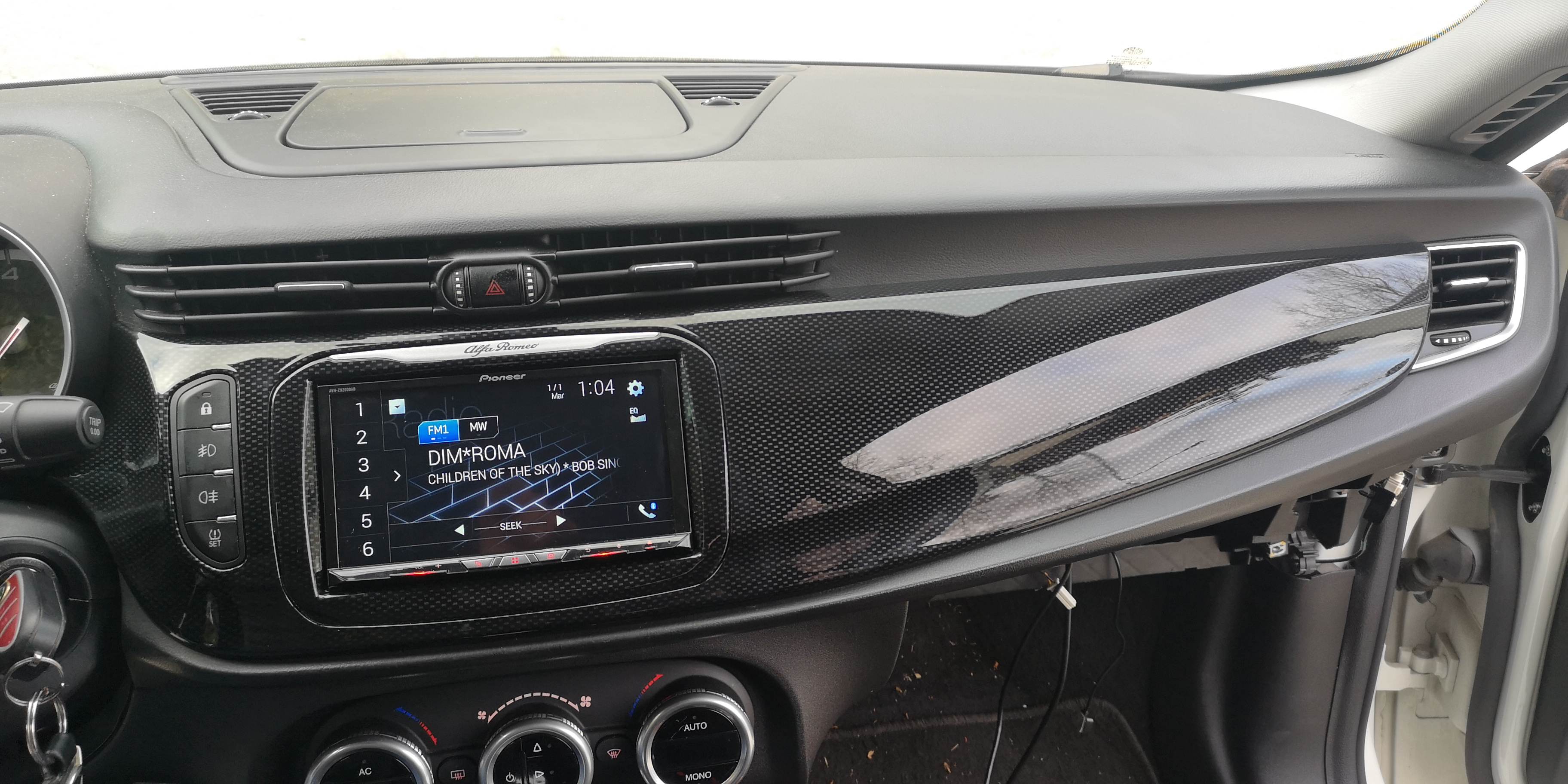

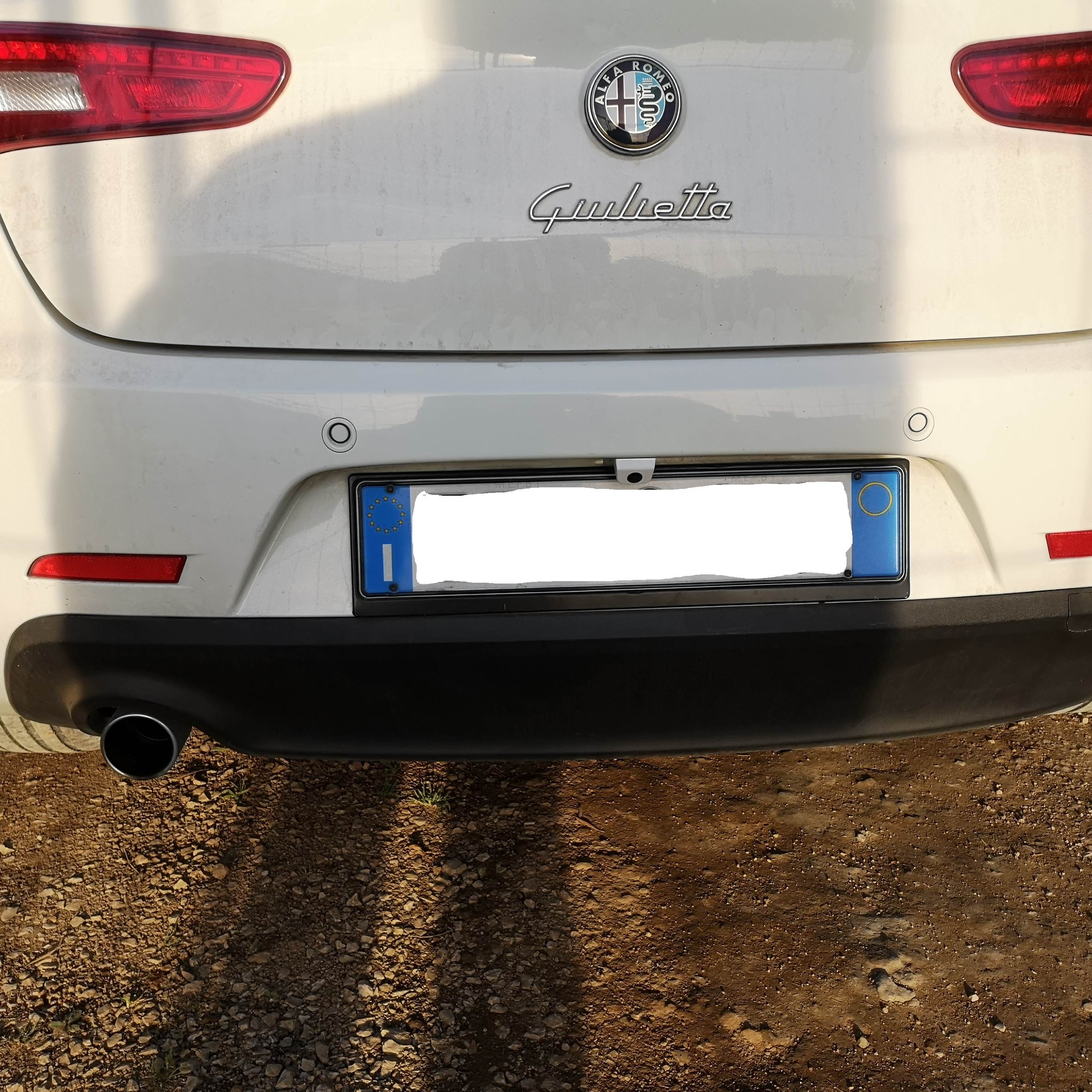

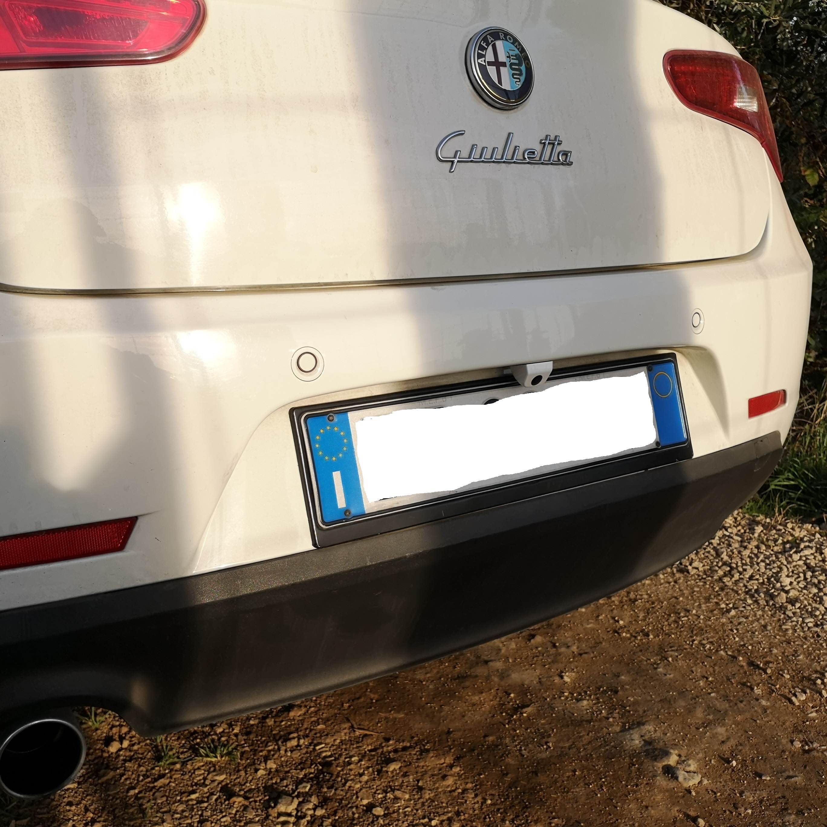

allora ragazzi finalmente ho finito il montaggio, il risultato finale è questo:

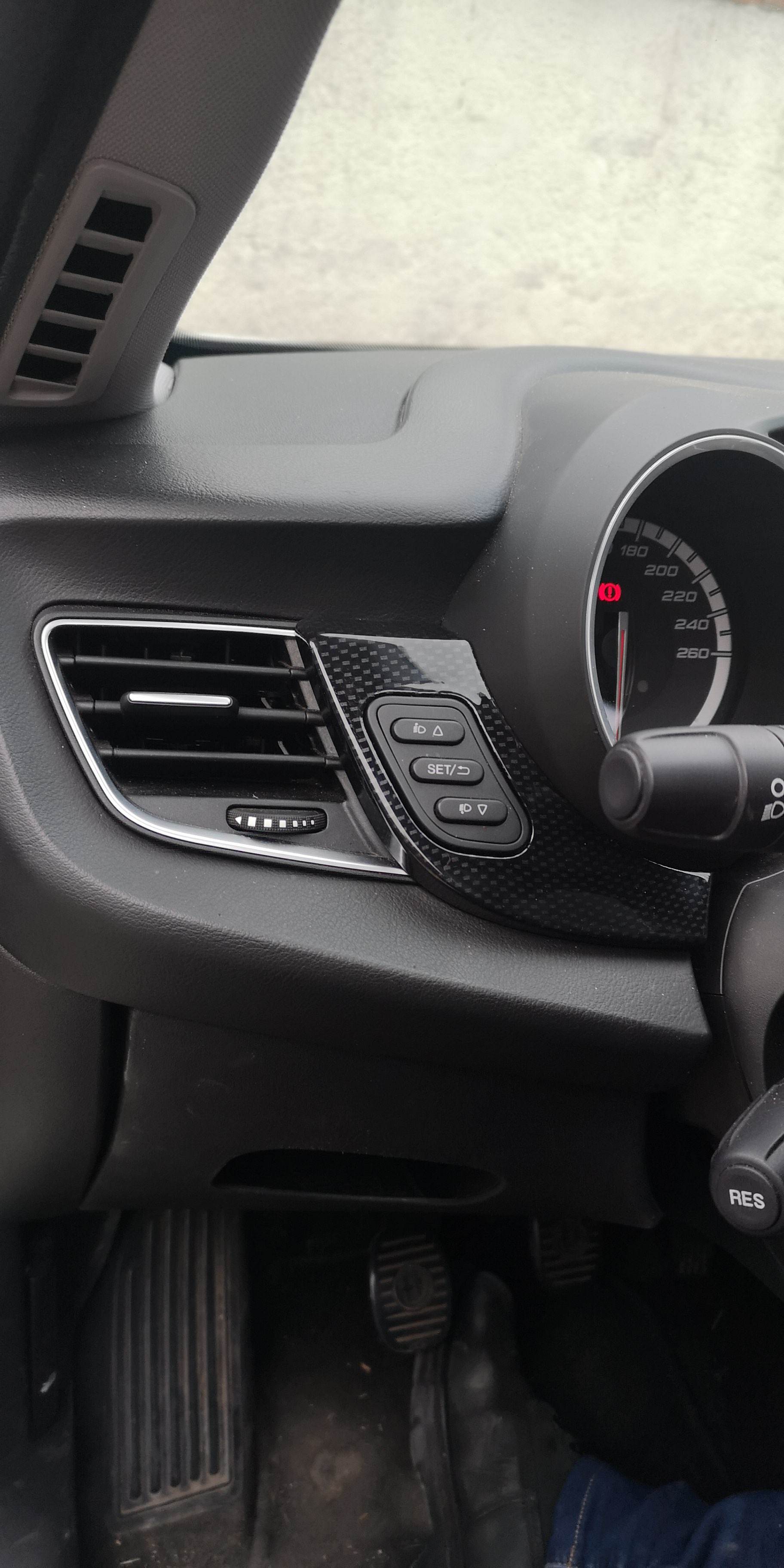

Ovviamente con l'occasione ho fatto cubicare anche la mostrina più piccola a sinistra del volante:
retrocamera:

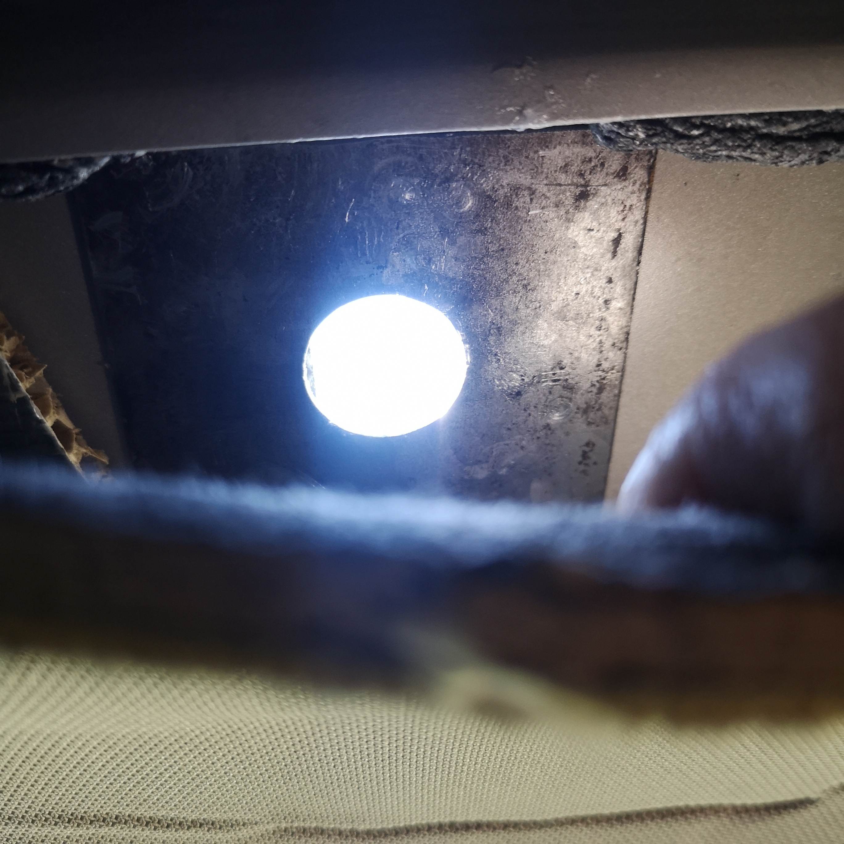

per il microfono ho provato ad usare la guida trovata quì per recuperare quello interno della vettura ed in effetti funzionava ma evidentemente ha caratteristiche diverse da quello pioneer perchè non si riesce ad usare, io sentivo bene ma dall'altra parte si sentivano moltissimi rumori di fondo, quindi ho usato il suo:

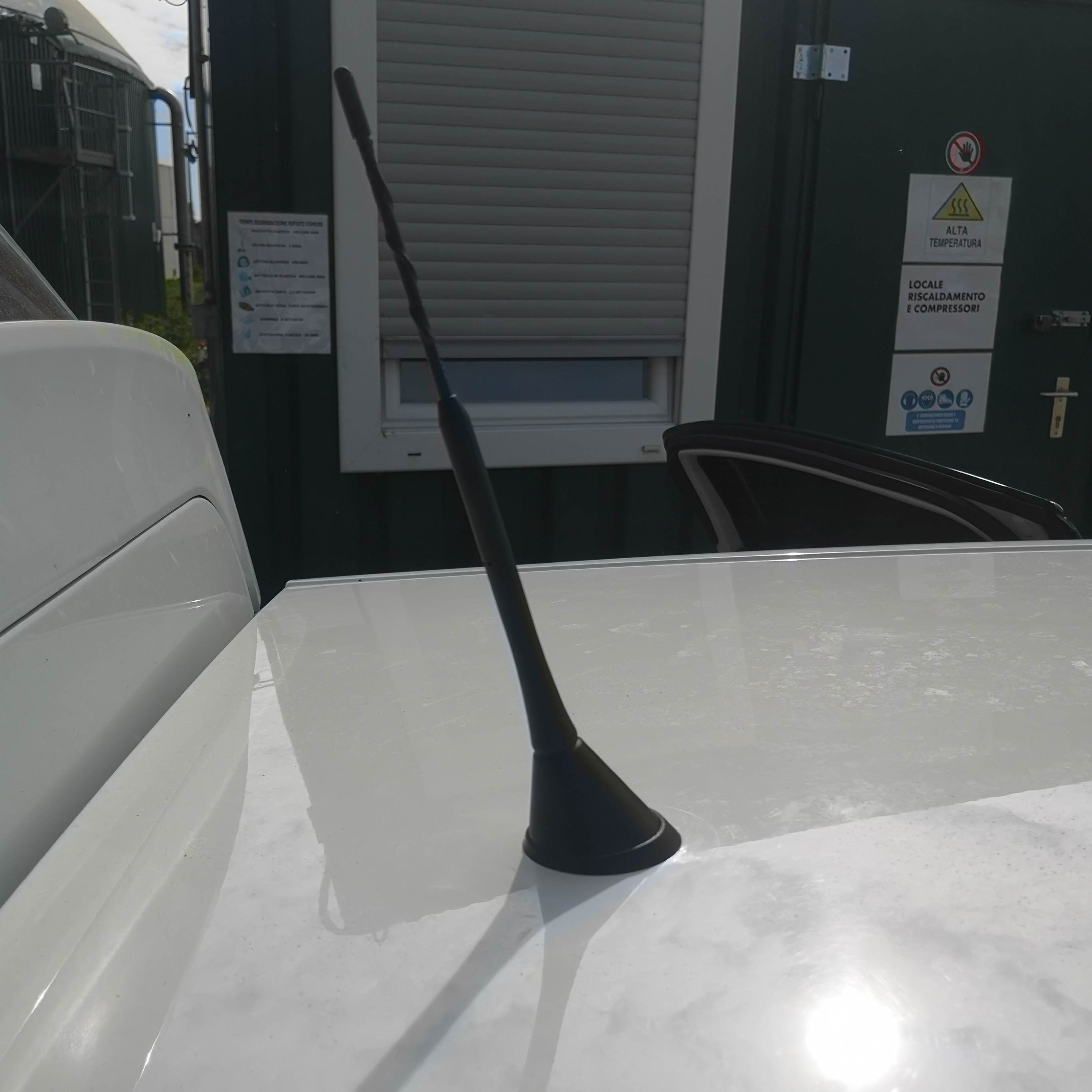

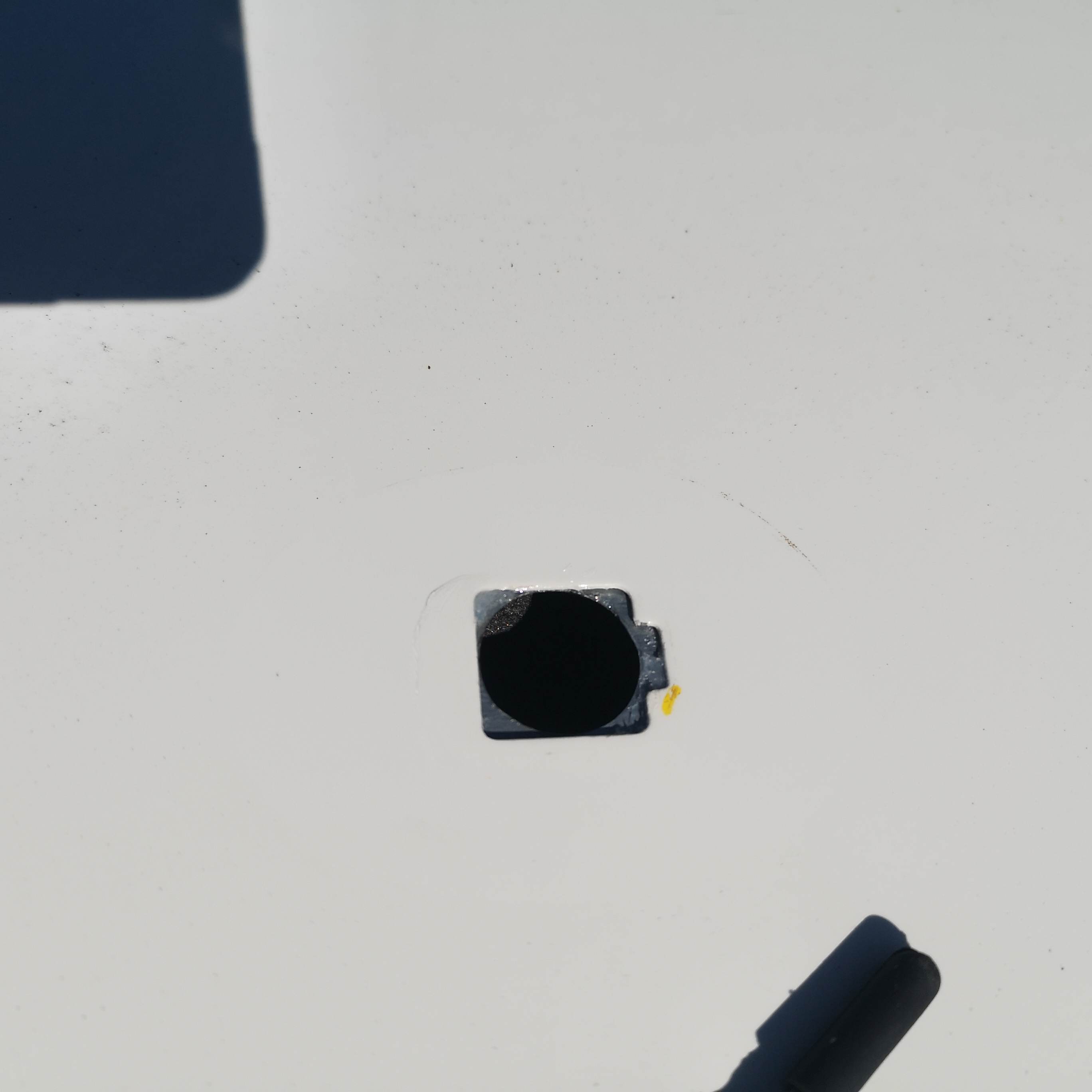

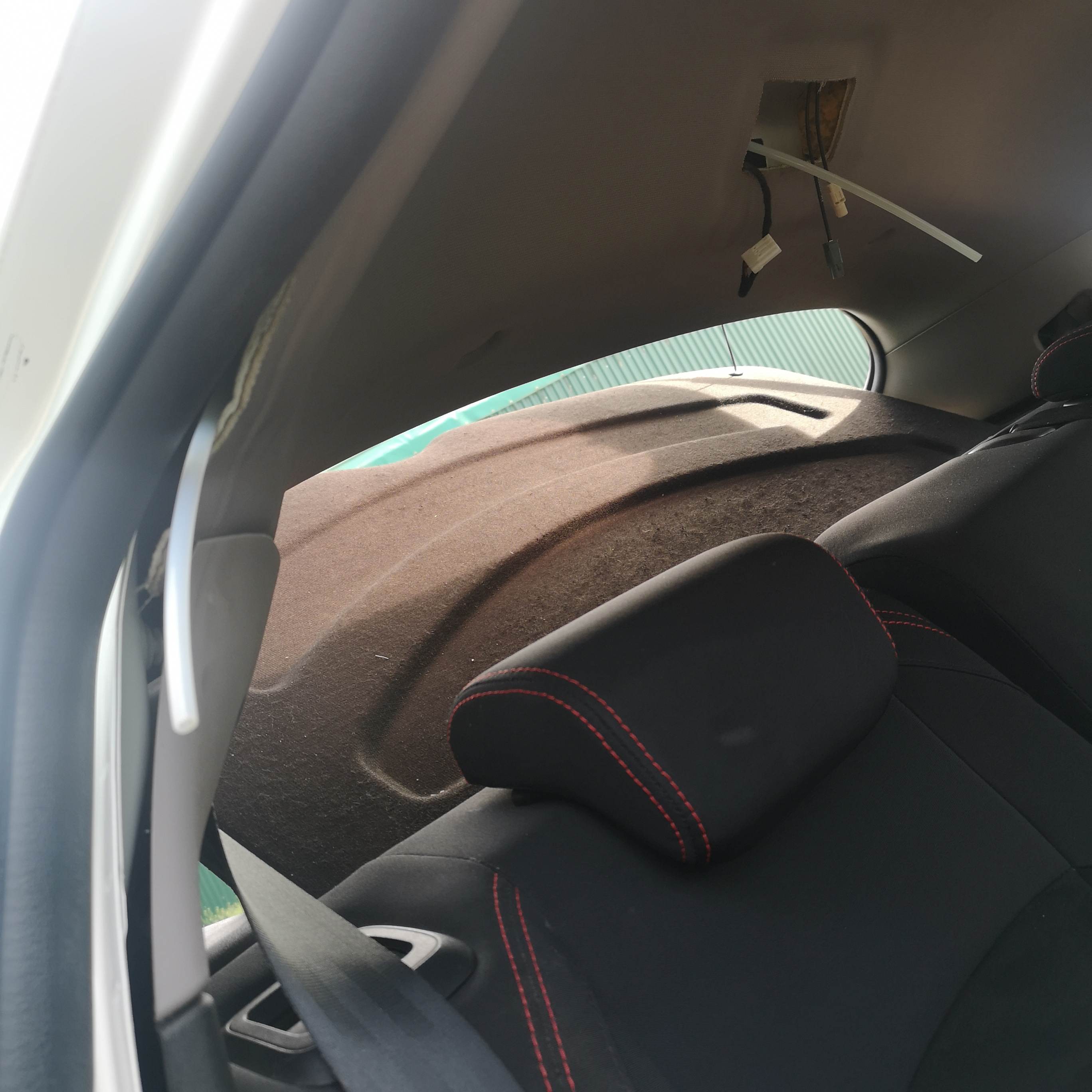

per la radio DAB ho provato ad usare uno splitter di segnale in modo da utilizzare l'antenna originale ma non ha funzionato, il segnale non c'era quindi ho preso un'antenna completa doppia FM / DAB della Bad Blankenburg (80 euro) che ho sostituito all'originale. Ora la radio DAB funziona benissimo e la qualità è molto superiore alla FM. Per montarla sono riuscito a fare tutto solo smontando la plafoniera della luce posteriore e scansando la guarnizione posteriore destra, facendo scendere i cavi e passando nel battitacco fino alla radio. Solo ho dovuto incollare un lamierino fino che no dovuto bucare per adattare la base della nuova antenna che è diversa da quella originale:
IMG_20200305_125531.jpg IMG_20200305_112046.jpg IMG_20200305_112127.jpg IMG_20200305_125513.jpg

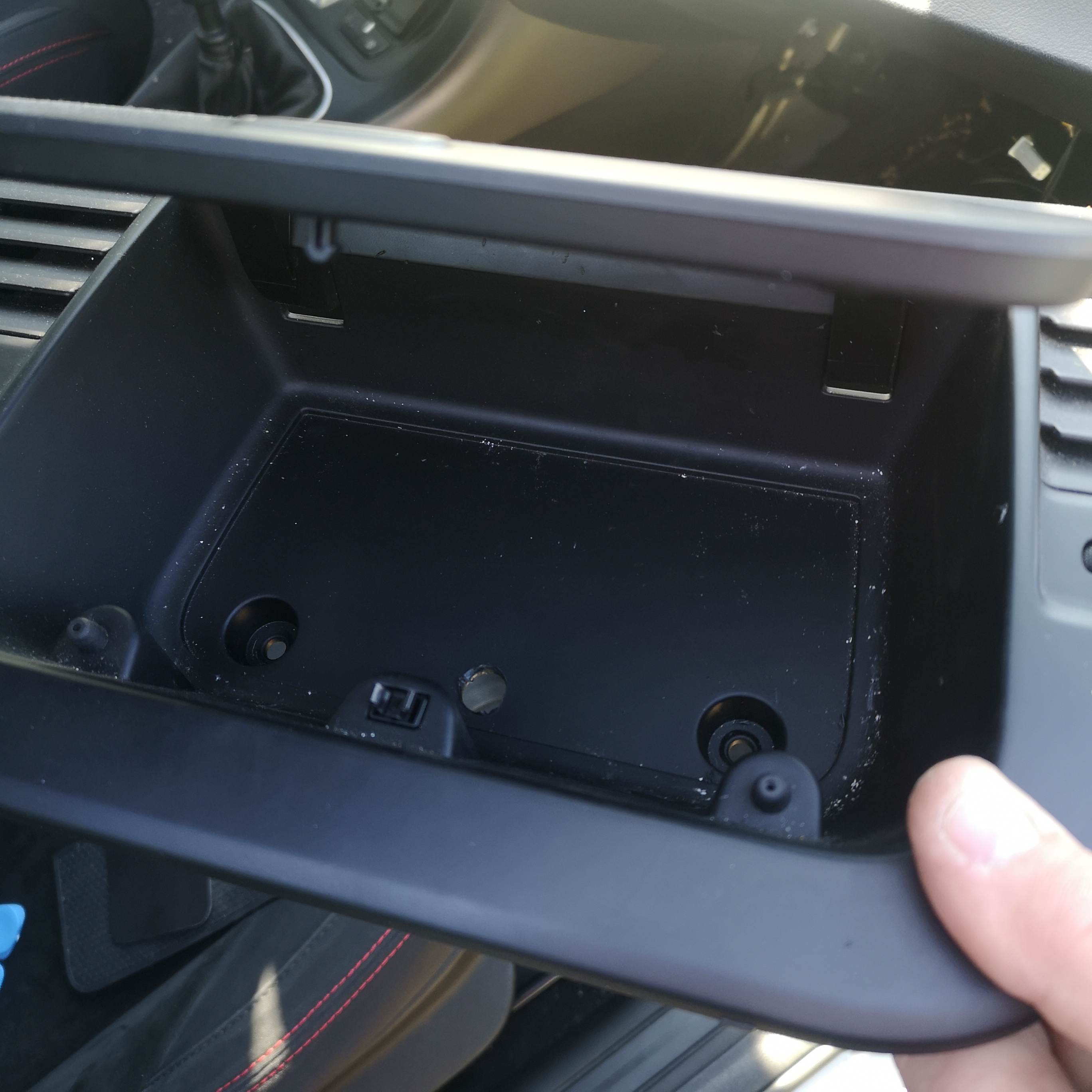

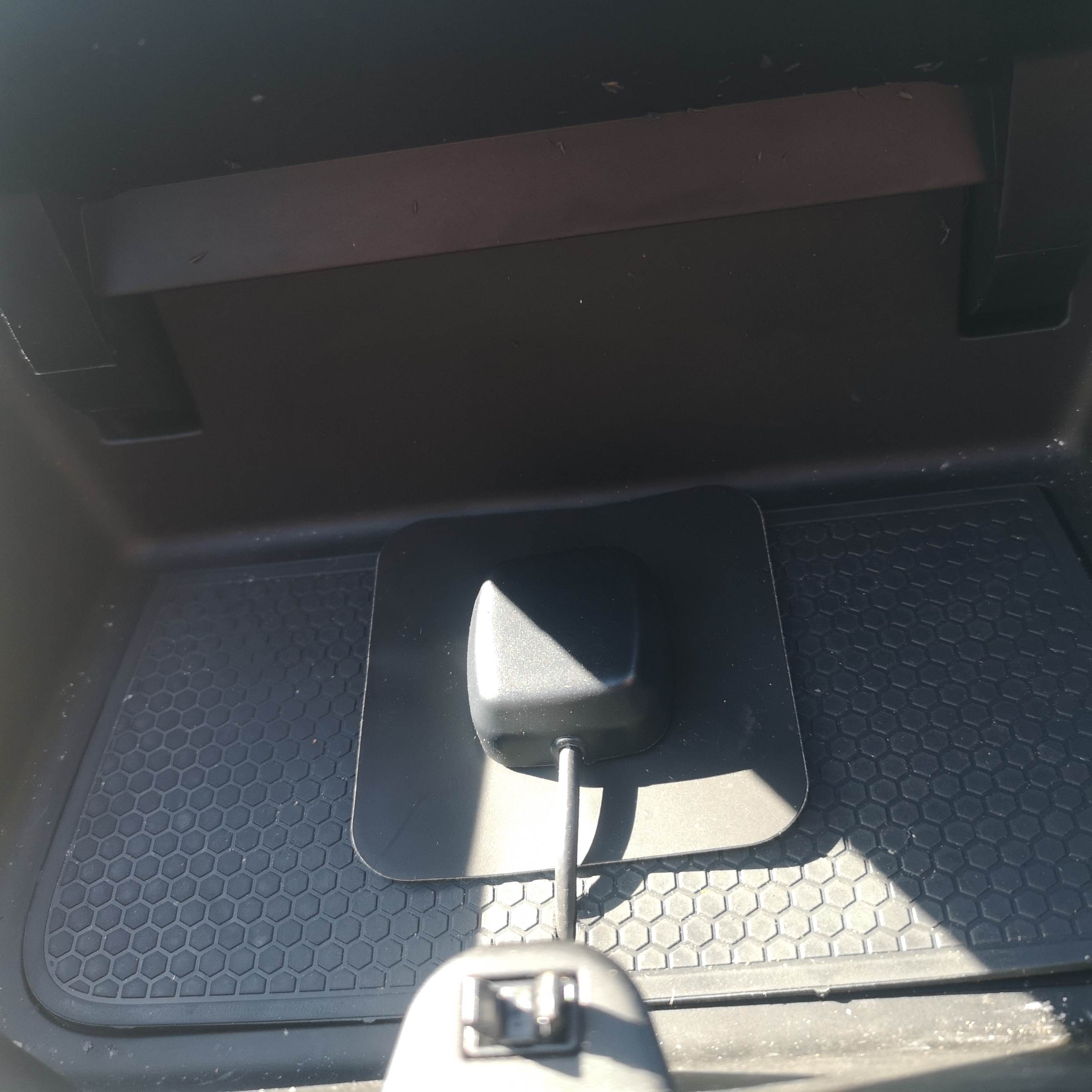

l'antenna GPS l'ho montata nel cassettino superiore al centro del cruscotto:
Alla fine è stata una bella ammazzata montare tutto ma sono contento, la radio funziona veramente bene ed è ovviamente un altro pianeta rispetto all'Uconnect originale. Android auto poi funziona benissimo ed è veramente comodo.

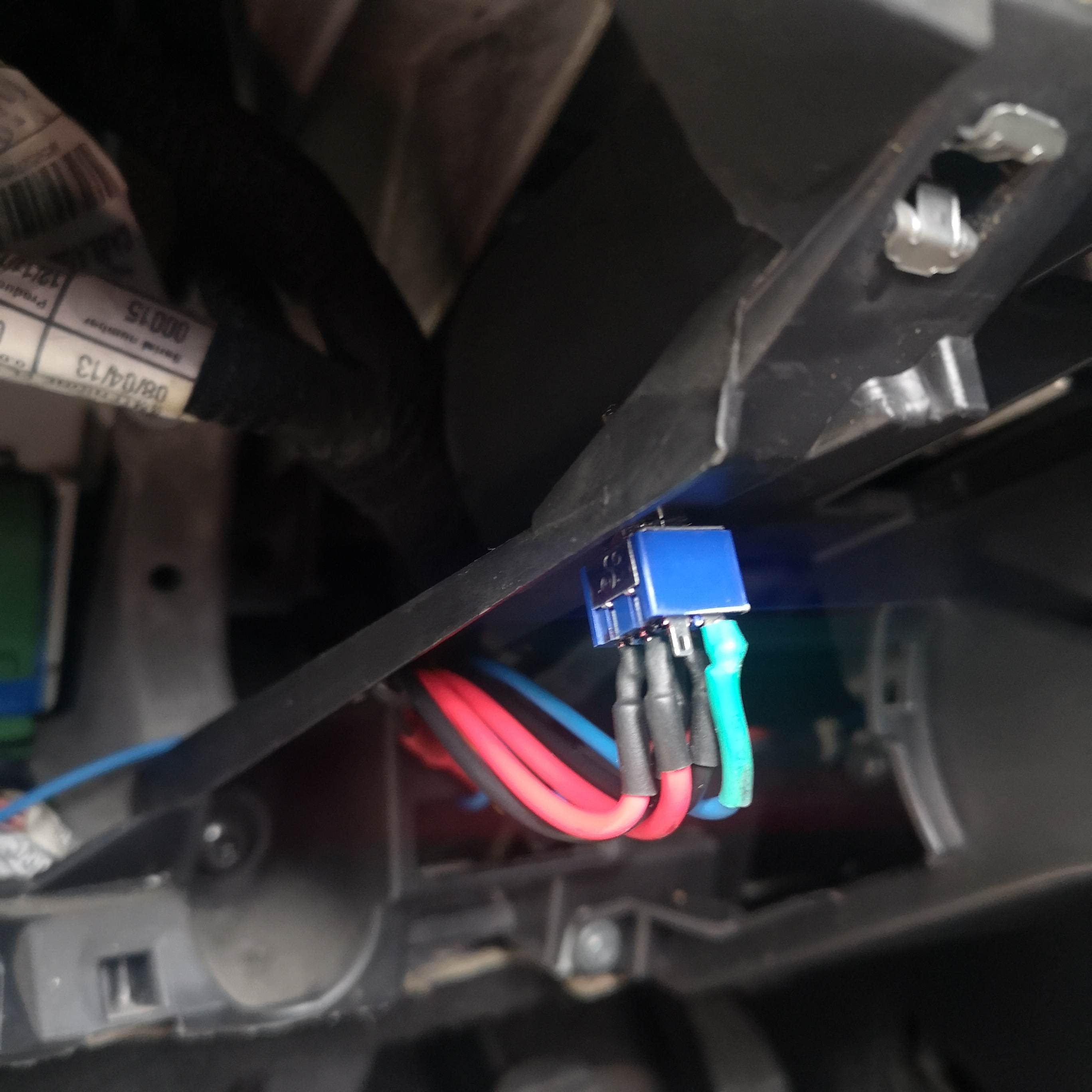

Ciao, sì purtroppo l'interfaccia della CTUAR01 recupera praticamente tutte le funzioni dell'Uconnect ma non quella di lasciare la radio accesa a quadro spento. Visto che a me invece interessa perchè mi capita di voler usare la radio da fermo ho risolto montando un deviatore nascosto:
Il rosso e il giallo li ho presi dal collegamento già esistente tra connettore radio e interfaccia CTUAR01, il +12V retrocamera viene da quello che viaggia insieme al cavo video da dietro e il +12V retromarcia viene dal battitacco anteriore SX che è il punto più vicino (alimentazione lampada retromarcia SX, il cavo non ricordo se è grigio/verde o grigio/viola). Essendo un deviatore resterà sempre in una posizione quindi:
Lasciandolo sempre nella posizione 1 la radio funziona normalmente a quadro acceso/spento e la retrocamera si accende all'inserimento della retromarcia.
Spostando il deviatore in posizione 2 invece mi alimenta sia la radio (unendo giallo e rosso) sia la retrocamera (che posso vedere anche da fermo o in marcia attraverso la funzione "camera view" della radio senza accendere anche le luci retromarcia)

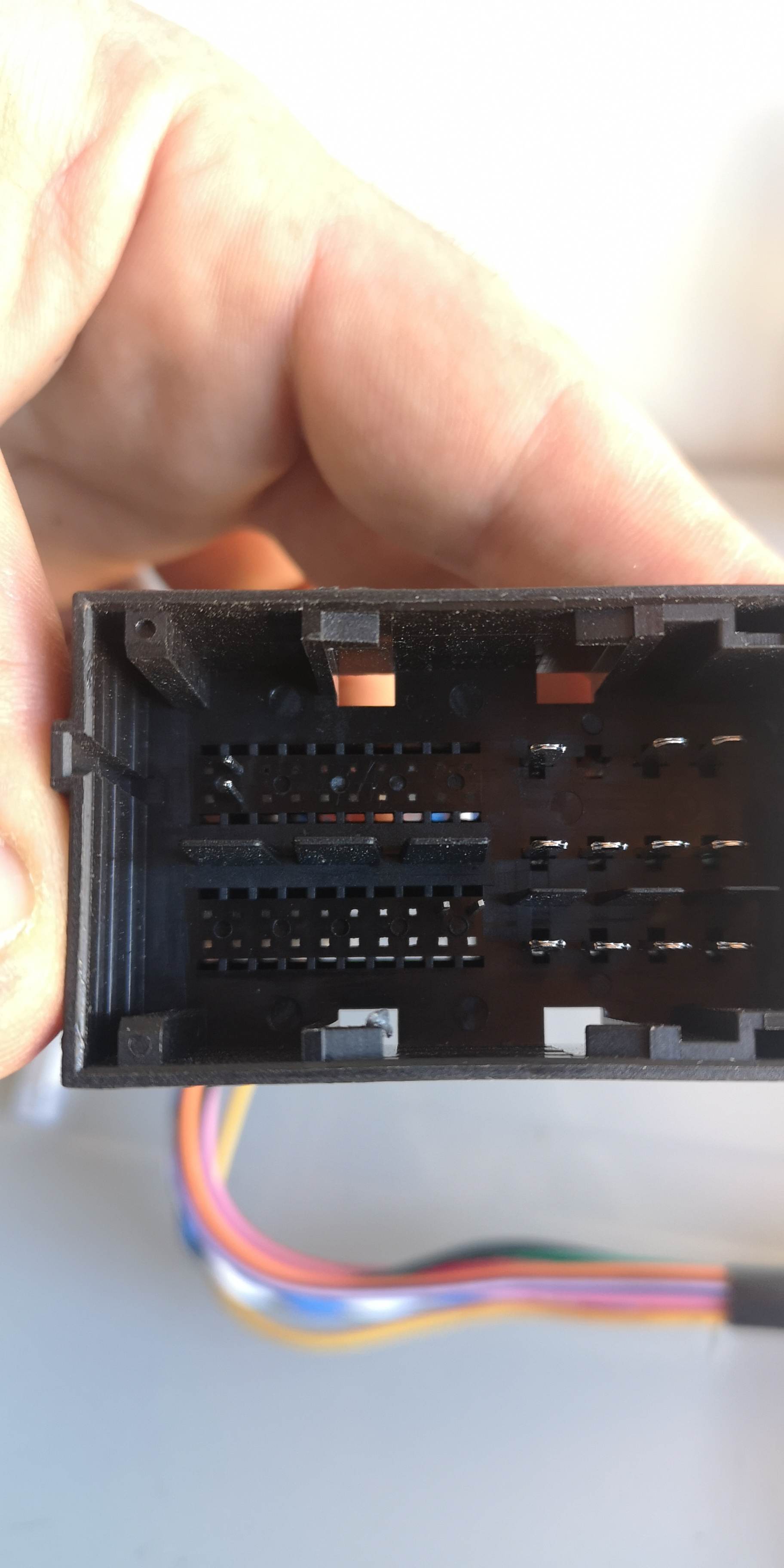

- come hai provato a recuperare il microfono originale?

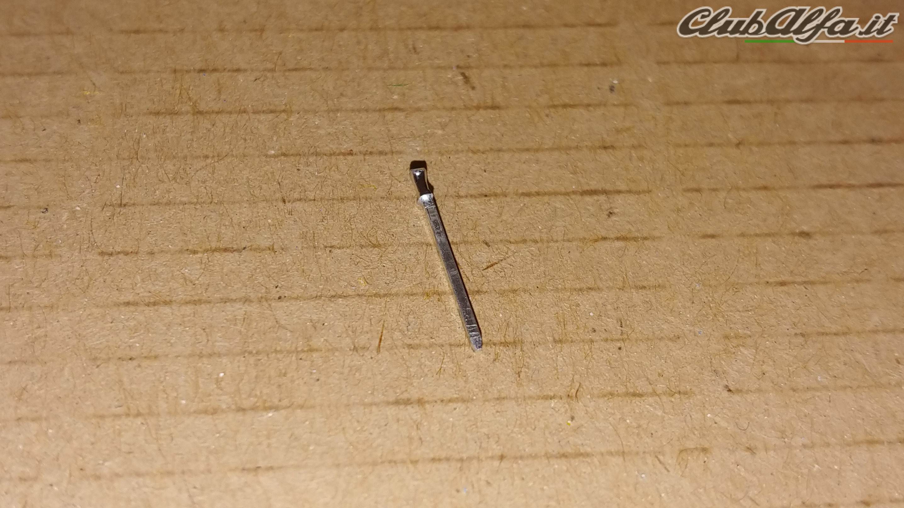

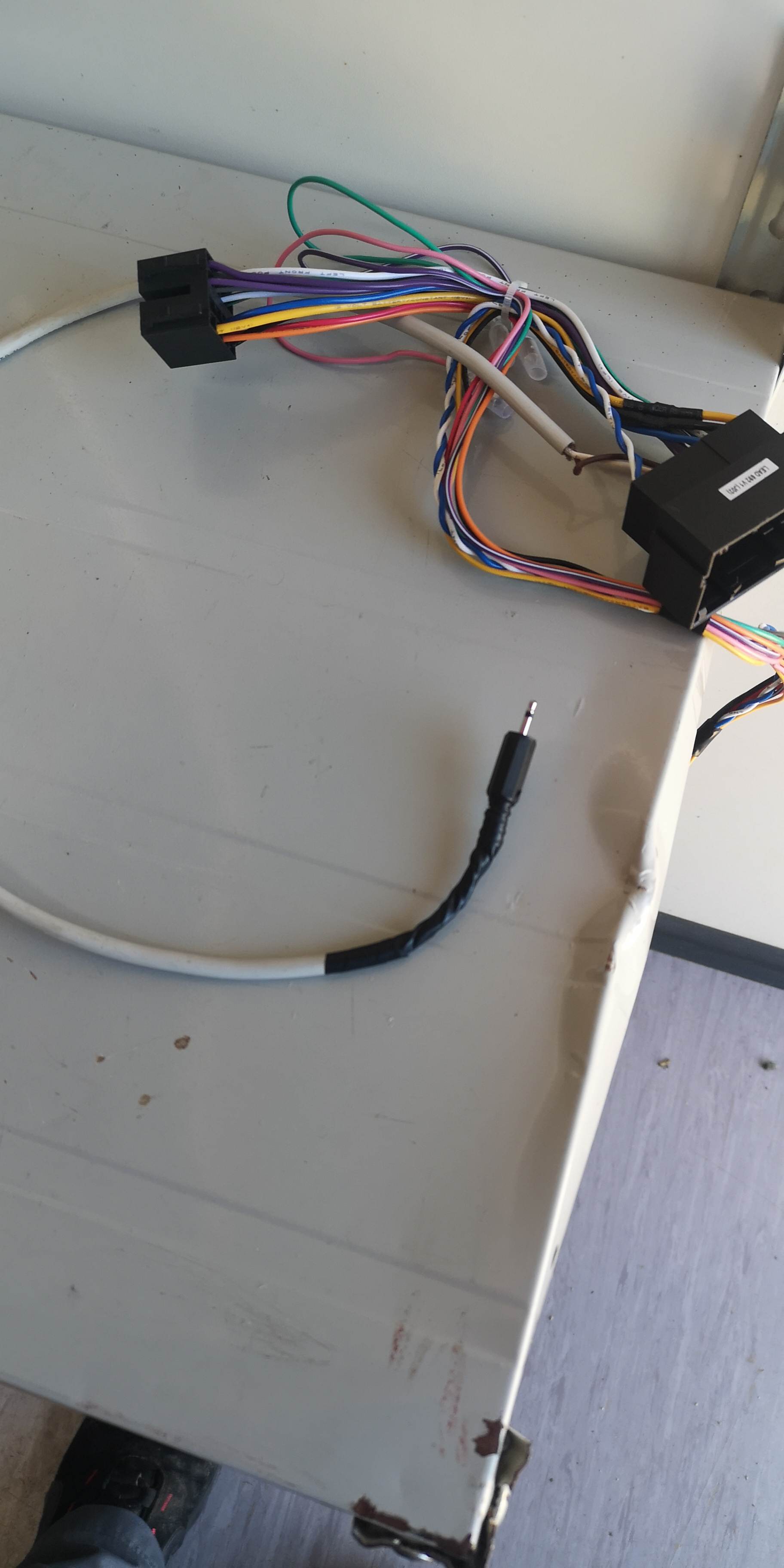

Ho utilizzato un guida trovata quì sul forum (se non erro sempre in questa sezione, il thread che parla della radio Atoto A6 pro). In sostanza comunque si tratta di fare un pezzo di cavo dove da un lato va messo un connettore jack audio mono da 2,5mm e dall'altro vanno saldati 2 pin piccoli (io li ho presi dissaldandoli da una vecchia scheda di un pc), che andranno infilati nel connettore dell'interfaccia CTUAR01, visto che dal microfono interno i pin arrivano già nel connettore originale della radio.
IMG_20200221_140057.jpg IMG_20200221_140107.jpg pin microfono giulietta.jpg connettore uconnect giulietta.jpg
