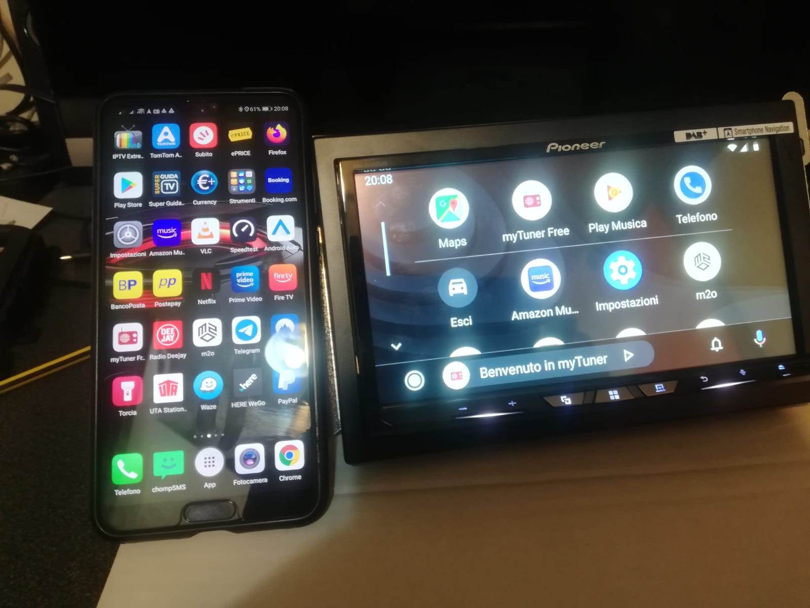

Ciao a tutti,
finalmente mi sono deciso dopo parecchio tempo a valutare se uconnect 6,5 o 2din non originale a fare il mio acquisto.
Ho la Giulietta fine 2013 con Uconnect 5" e la mia scelta, dopo aver passato parecchio a leggere quì sul forum e in giro su internet e a valutare caratteristiche e recensioni di ogni tipo, era tra Kenwood DMX8019DABS o Pioneer AVH-Z9200DAB.
Alla fine ho preso il Pioneer che è arrivato oggi. Sto ancora aspettando l'interfaccia CTUAR01 e altri cavi vari quindi mi sono limitato a provarlo sul tavolo. L'ho scelto perchè, oltre ad avere il wifi integrato, Android auto, Apple Carplay e wireless mirroring, ha 2 usb più slot SD, CD/DVD (ok diciamo che di questi tempi non è utilissimo ma c'è) e, caratteristica principale che ha guidato la mia scelta ha il frontalino estraibile, cosa che difficilmente si trova sui 2din e per me importante visto che mi capita di lasciare la macchina parcheggiata in città anche di sera.
Lo vendono solo con Carplay dichiarato funzionante in wifi ma funziona con mia gradita sorpresa anche Android auto, dopo comunque aver seguito una guida che si trova in rete per abilitare la proiezione wireless dal telefono (ho un P20 pro).
Ho provato anche il wireless mirroring e funziona bene, l'unica cosa che mi dispiace è che non và il touch e bisogna comunque comandare dal telefono. Il Kenwood invece ha il mirroring completo con controllo touch e il display capacitivo (mente il pioneer resistivo che comunque provandolo funziona molto bene). Pazienza, è una caratteristica alla quale rinuncio volentieri per avere il frontalino estraibile.

Aggiornerò la recensione dopo che lo monterò così da provare anche la parte audio, intanto metto alcune foto.
