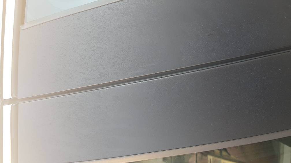

Mi collego a questo post, spero mi rispondiate, saalve innanzi tutto . Sono andato a lavare la mia Giulietta 2017 e ho trovato queste macchie sui montanti cosa posso fare ?
Mi collego a questo post, spero mi rispondiate, saalve innanzi tutto . Sono andato a lavare la mia Giulietta 2017 e ho trovato queste macchie sui montanti cosa posso fare ?Visualizza allegato 168817
Niente.... La schiuma attiva ha mangiato la plastica. Stessa cosa successa a me. Io li ravvivo ad ogni lavaggio con olio al silicone spray, Ma sto meditando di verniciarli con primer trasparente per plastica.
Quindi sono rovinati, non é macchiati però dall'altro lato non è successo nulla
Purtroppo si. Io ho provato a sgrassarli e pulirli con tutto, non cambia niente.
Ma la macchina é nuova cioè mo tiene 34000 km
Sinceramente non capisco se è un problema di scarsa qualità dei rivestimenti o di prodotti troppo aggressivi. Non so se gli altri marchi di auto hanno lo stesso problema.
