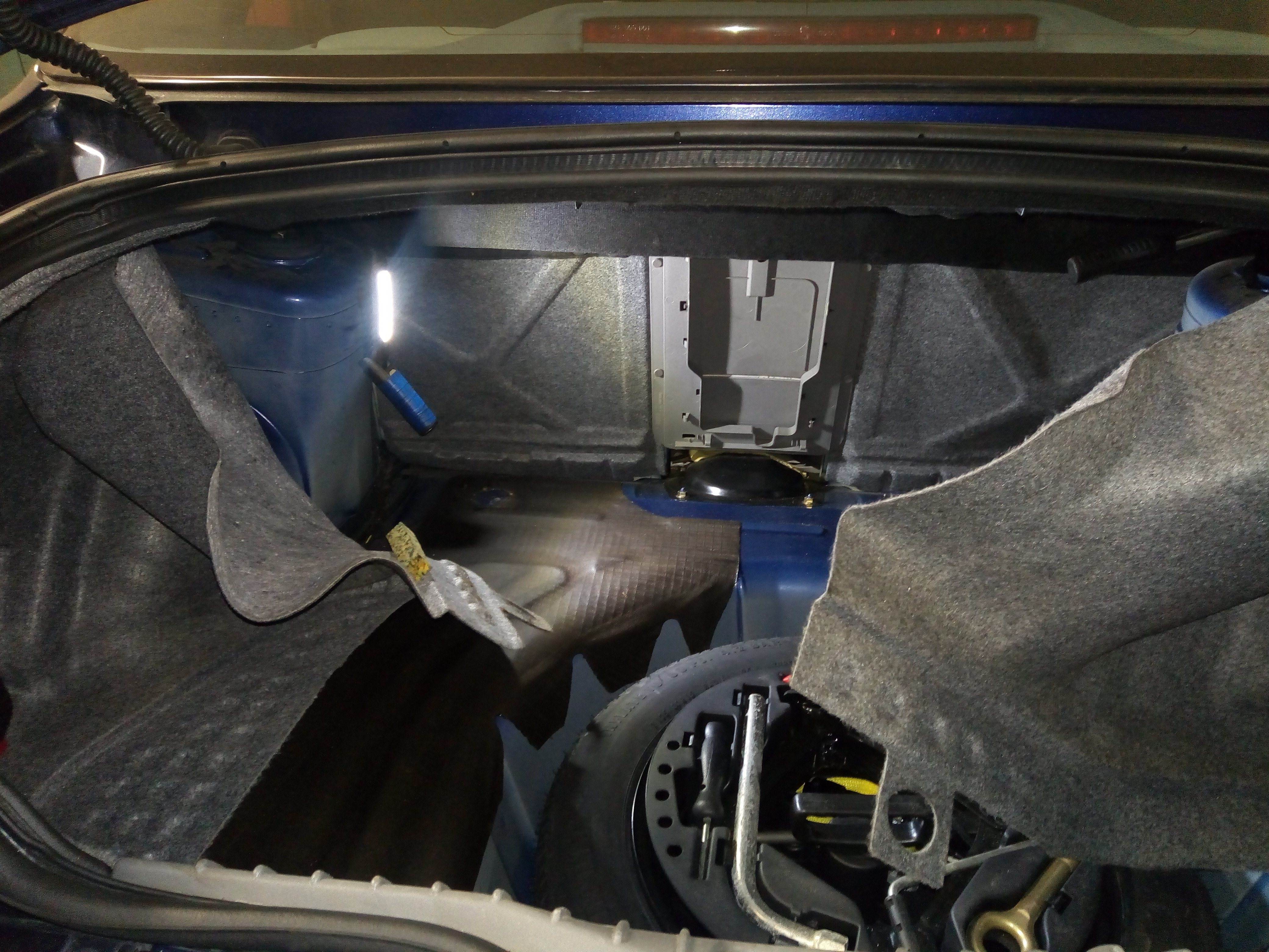

Ciao a tutti!!
Gli ammortizzatori posteriori della mia 156SW hanno dato tutto quello che avevano ed è tempo di sostituirli. Immagino che per farlo vada smantellata tutta la moquette del bagagliaio e credo non ci sia altra soluzione (se non creare una "finestrella" col taglierino nella moquette, cosa che eviterei). Secondo voi è possibile sollevarla smontando il fianchetto del sedile posteriore? Oppure devo necessariamente smontare i cassettini al lato, il fondo e tutto il resto? Insomma ditemi qual'è secondo voi la soluzione più rapida/comoda :D

assolutamente noooo non c'è niente da tagliare!!
Devi solo rimuovere il pianale del baule
Il tappetto.. Rimosso quello,
ci sono degli angoli da sollevare lateralmente e Le gobbe si spostano di lato.
Le gobbe della moquette si spostano leggermente e si rimettono al loro posto!!
Senza fare taglia e cuci!!

Ah perfetto! Quindi non devo smontare pezzi? Devo semplicemente "forzarle via" dalla loro sede? o conviene che smonto qualcosa?

Devi solo smontare il pianale del baule
Il tappetto dove ci si appoggia le buste della spesa... É tenuto da due viti che hanno le asole i ganci ad occhiello che si sollevano appena li giri.. Sono due..
Li sviti e togli il tapetto...

Ho visto le foto (molto chiare peraltro), sembra davvero facile! Spero sia così anche nella SW, non vorrei che i cassettini ai lati intralcino la cosa! ma ci proverò :) Grazie!!!
Per completezza: i cassettini non intralciano, in quanto se vuoi allentare tutta la moquette le viti da rimuovere (e che tengono la moquette aderente alla paratia) sono appena sotto di essi. È un po' laborioso, perché devi rimuovere il pianale del baule (ovvero anche i ganci ferma carico), i fianchetti dei sedili (dove c'è un fermo in plastica) ma è fattibile senza particolari problemi (anche io ho cambiato gli ammortizzatori da me) e non c'è nulla di particolarmente difficile. Buon lavoro !

Nella SW li ho sostituti io.
Rimuovi i fianchetti più esterni dei sedili, dove sotto c'è affogata una vite (o una spina, adesso non ricordo bene) che tiene la moquette.
Rimuovi le viti della moquette nel baule, segui il contorno (i cassettini non vengono interessati dalla rimozione della moquette).
Poi ti servirà una bussola come questa per mantenere ferma (con una brugola) l'asta dell'ammo e svitare il dado che lo tiene fissato alla carrozzeria.
