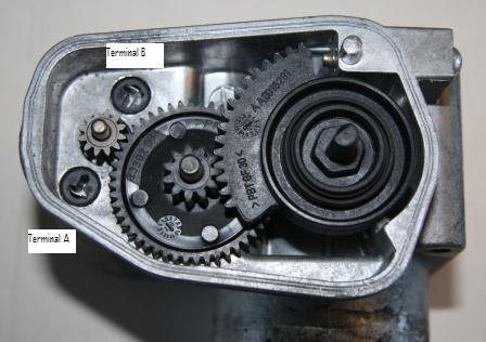

Ne ho smonta una per vedere com'era, è un motorino alimentato dalla centralina e funziona a duty cycle, cioè si da "alimentazione/si toglie alimentazione" un pò come accendere e spegnere con un interuttore un motorino e a secondo della frequenza che è strettamente in relazione con l'apertura degli iniettori, se deve far forza a una molla all'aumentare della frequenza si spalancherà sempre più la farfalla ed è più precisa per i motivi riportati sopra.

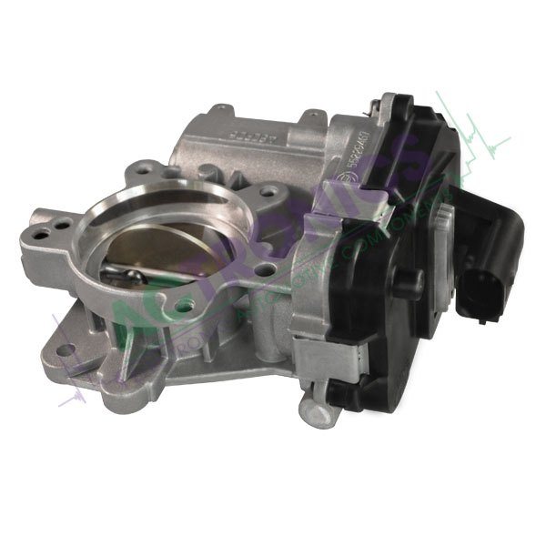

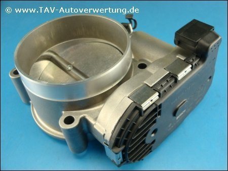

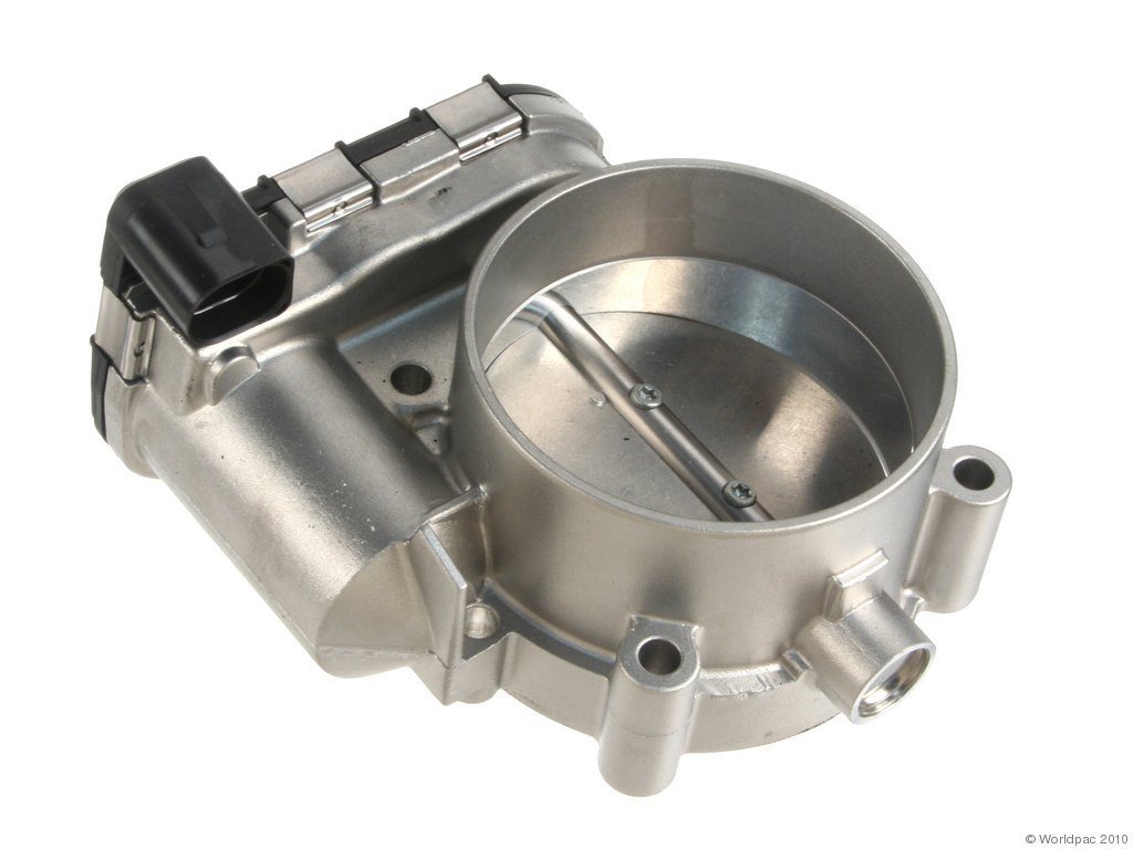

di una Mercedes classeA del '91 che ha anche dei ingrannagi all'interno e una rimanendo nel gruppo Fiat era una Punto 16V, ti metto sotto alcune foto volentieri così approfondiamo insieme
Corpi-farfallati-Fiat-group-Magneti-Marelli.jpginterno di una stylo.jpgporsche.jpginterno in una stylo.jpgW01331841284BOS.JPG
Se vedi tutti sono un motorino e la farfalla è di fianco mossa da un ruotismo, l'alimentazione è data solo dalla massa e la 12V al giro di chiave, dove un driver della centralina gestisce la massa, la molla va tarata con la forza del motorino e se vedi non c'è un sensore di posizionamento che dice l'angolo di apertura, il fluido non influisce perchè avendo la stecca centrale lei fa anche da bilancia, non è da una parte, spero di aver chiarito
