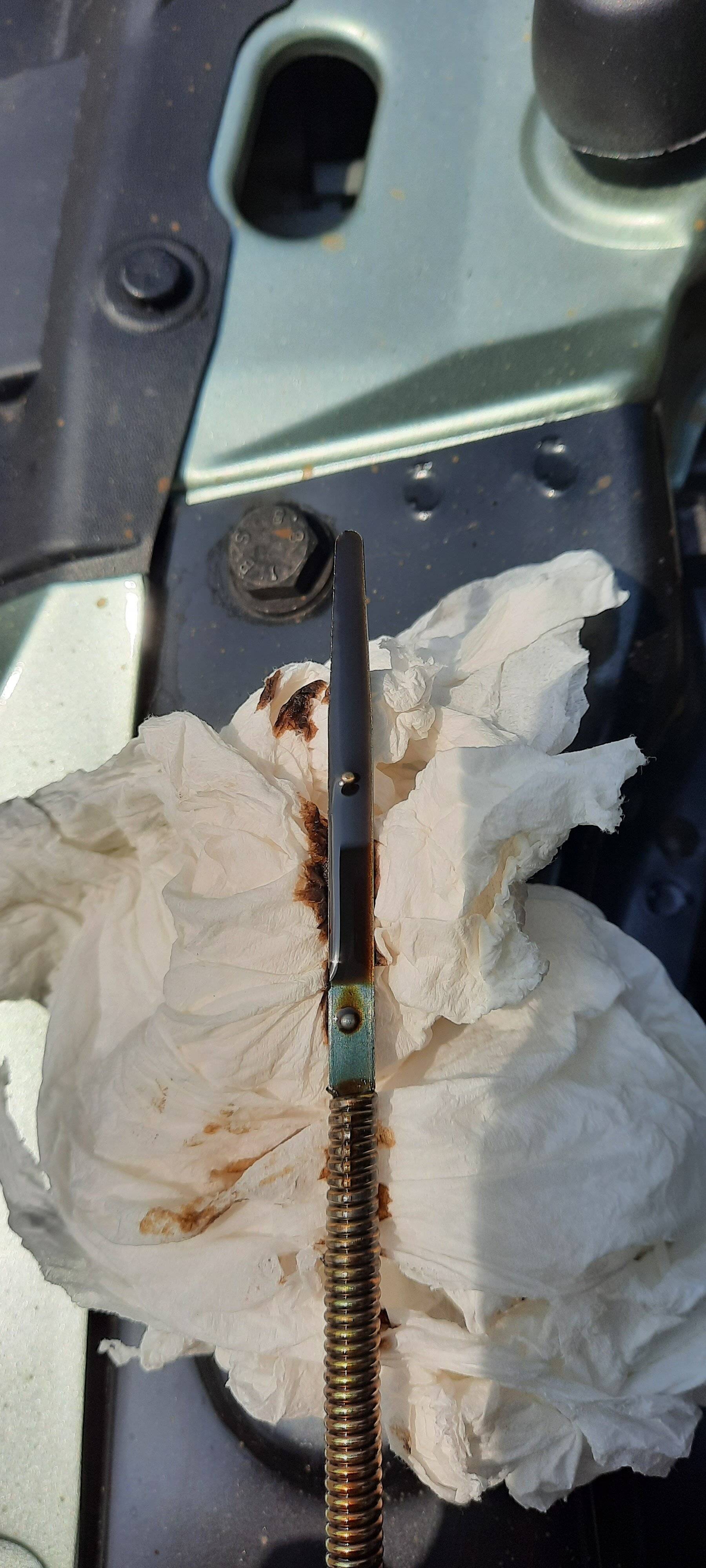

Più che i braccetti mi preoccuperei del motore e di quanto olio mangia, quanto ne mangia e come si presenta sull'astina... già così è lurido e va cambiato immediatamente con ripetute procedure di lavaggio e pulizia interna del motore..

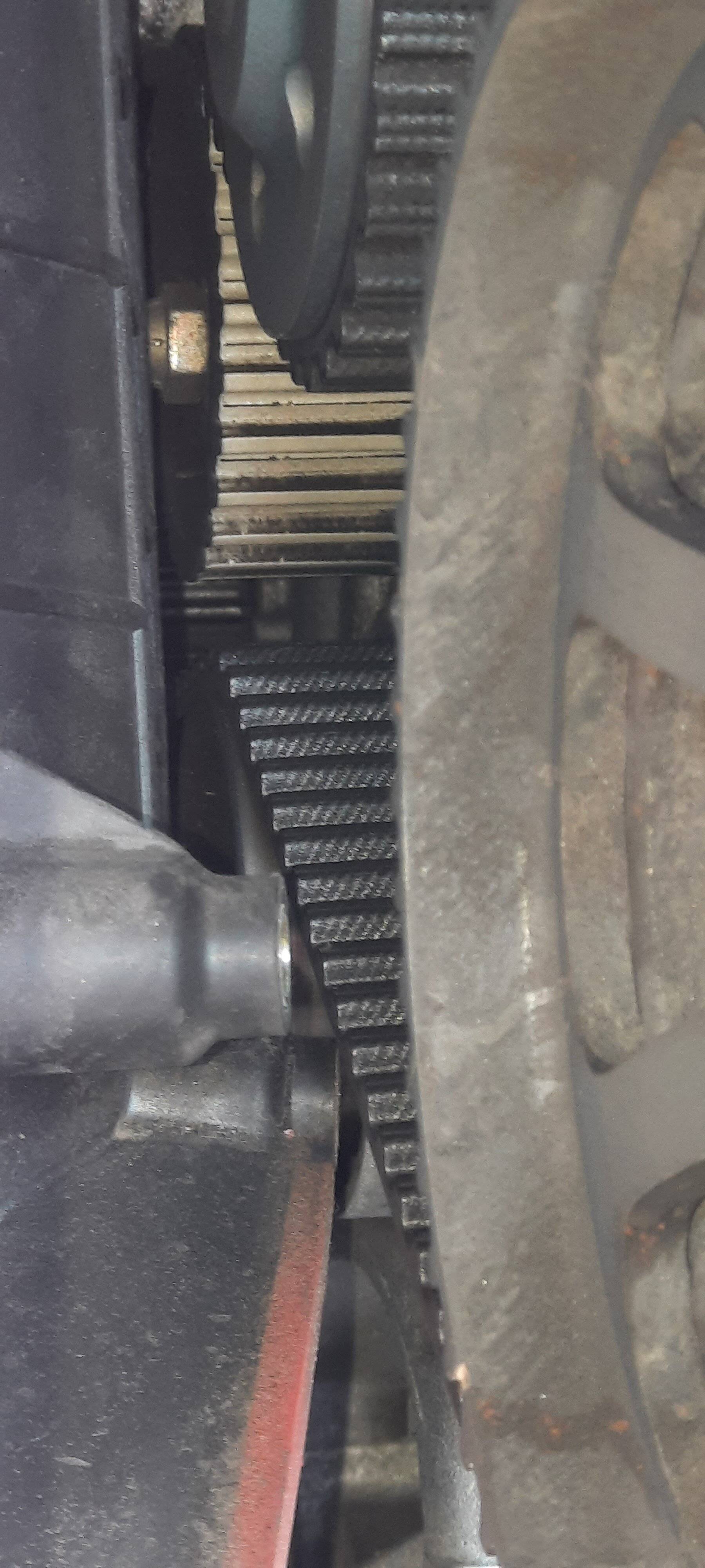

Se ha passato gli 80 000 ~ 100 000km preparati a dover rifare tutte le sospensioni se vuoi stare bene su strada. Appena la vai a vedere o anche prima, magari via WhatsApp e-mail, ti devi far dare tutta la cronologia tagliandi, ti devi fare mettere per iscritto i km totali e quando è stata fatta l'ultima cinghia della distribuzione. Spera che sia stata fatta non più di 3 anni fa e meno di 30 000km. Ste 147 1.6 erano e sono famose per le Cinghie di distribuzione rotte che saltano a scadenza programmata... 60 000km e sessantasecondi ogni 5 anni...

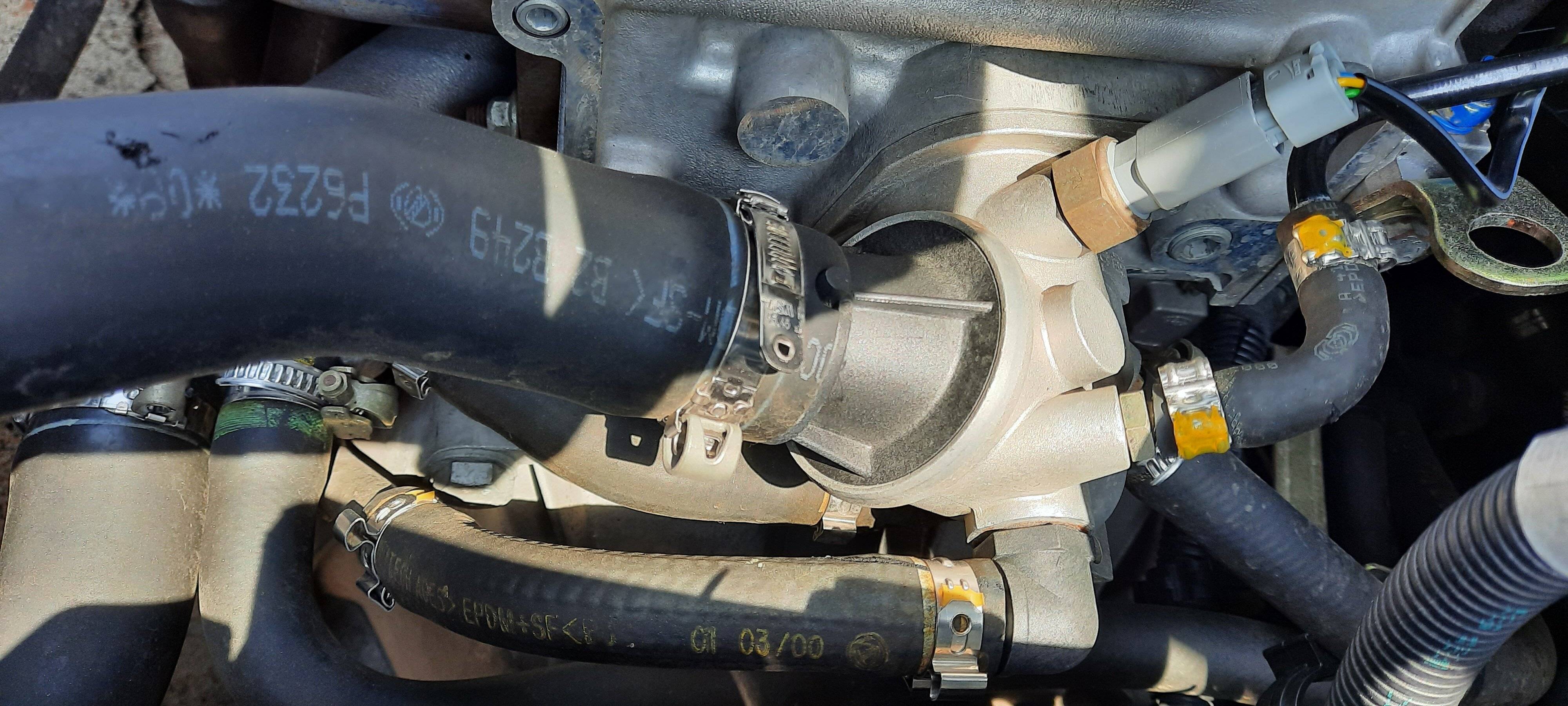

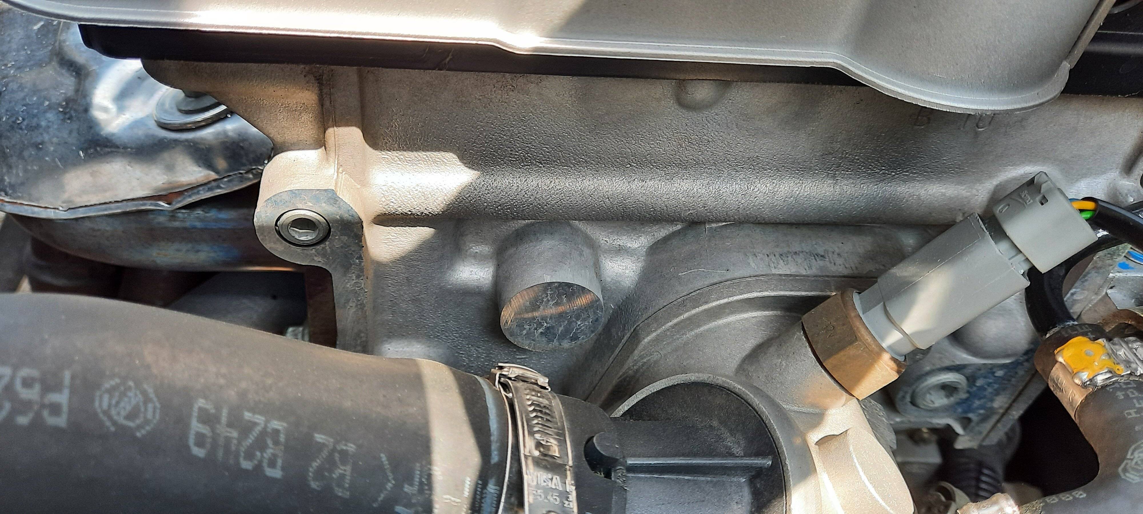

Nel Vano motore controllare: plastiche, carter distribuzione, perdite olio, trasudamenti, colore della vaschetta refrigerante, presenza di acqua lurida, emulsione d'olio o se c'è stato cambiato il liquido...

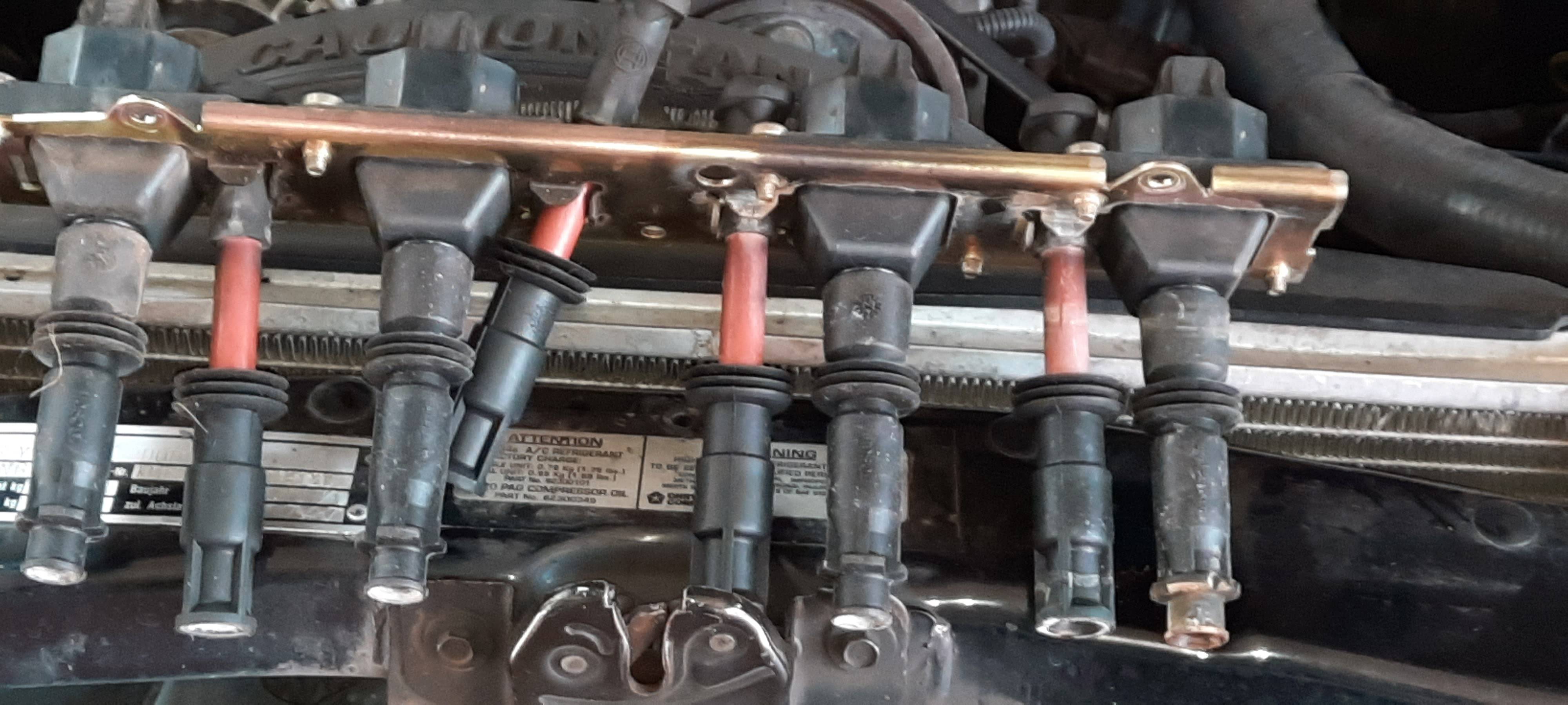

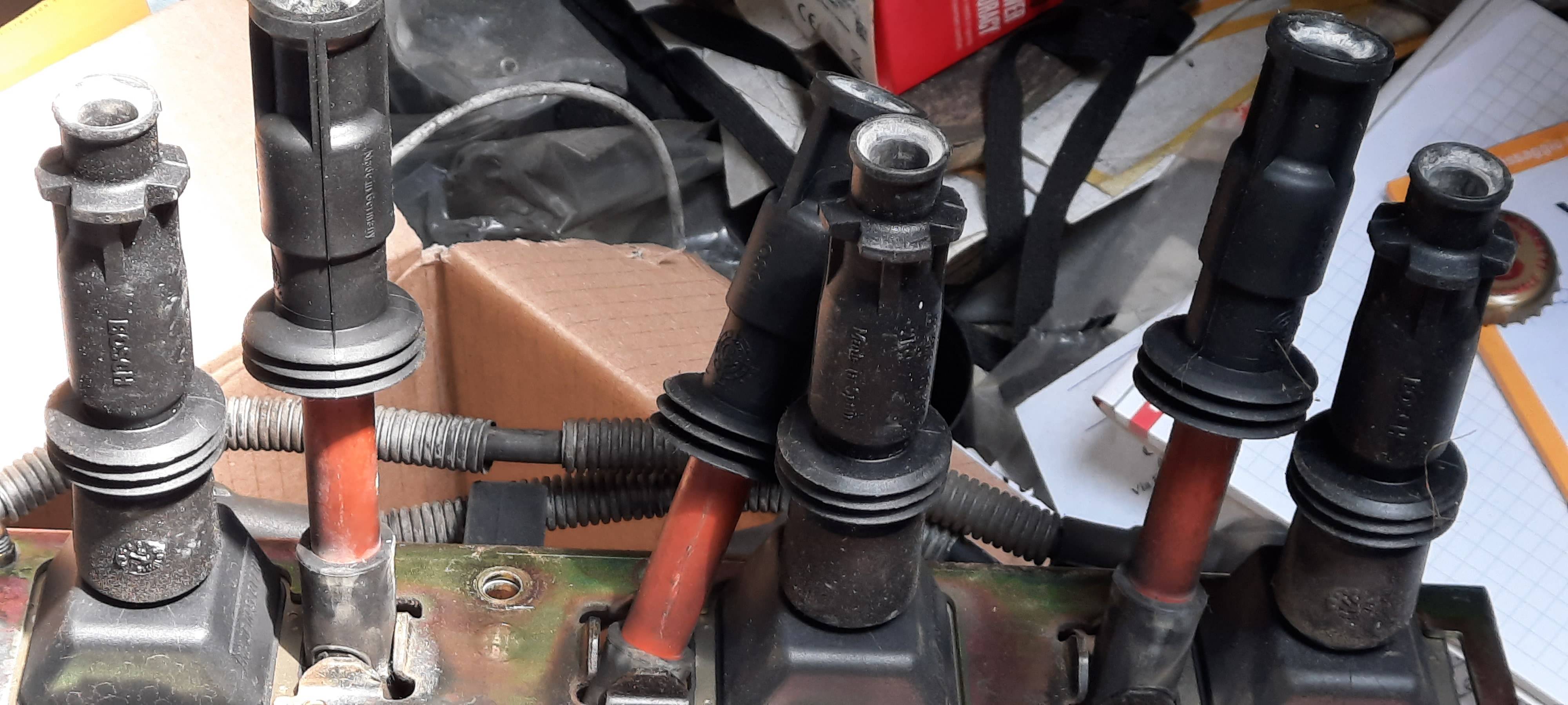

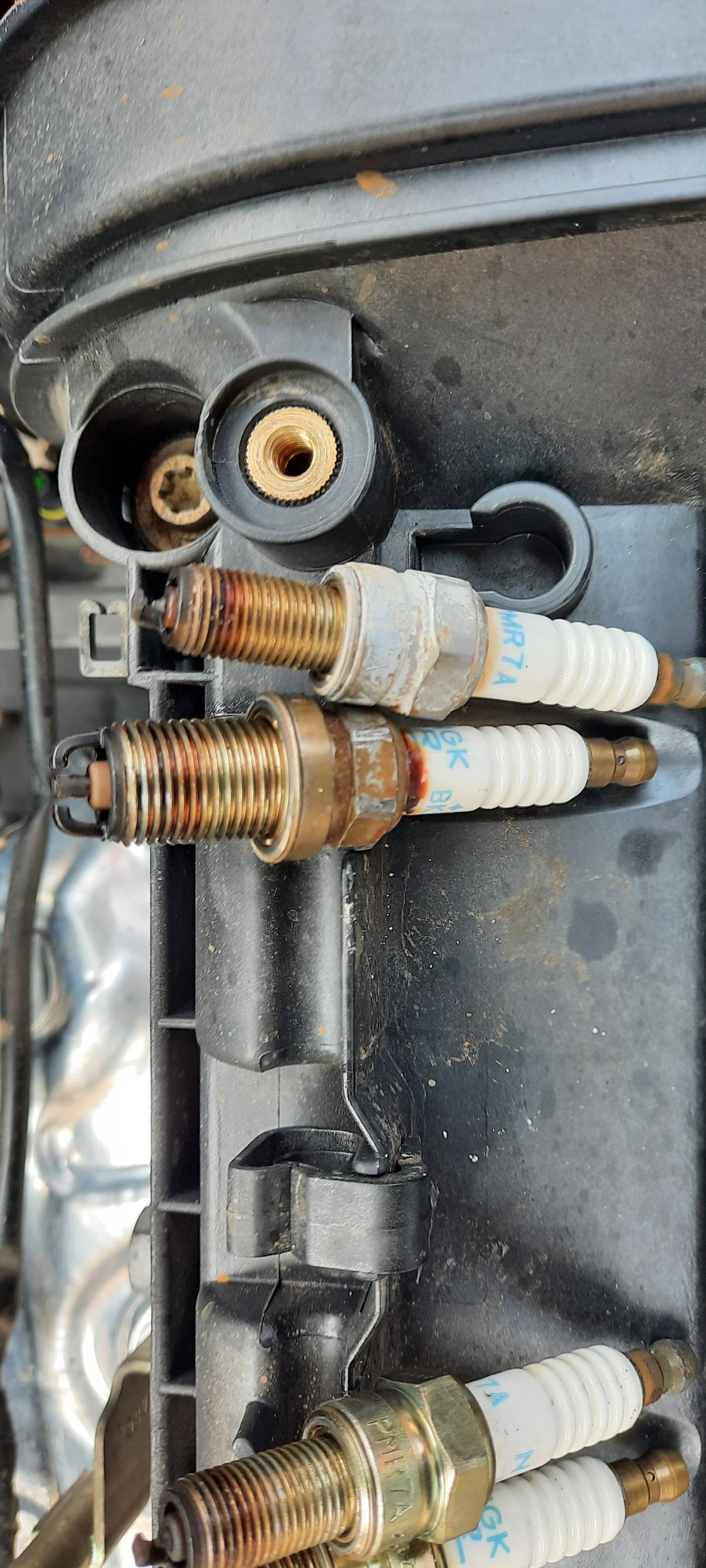

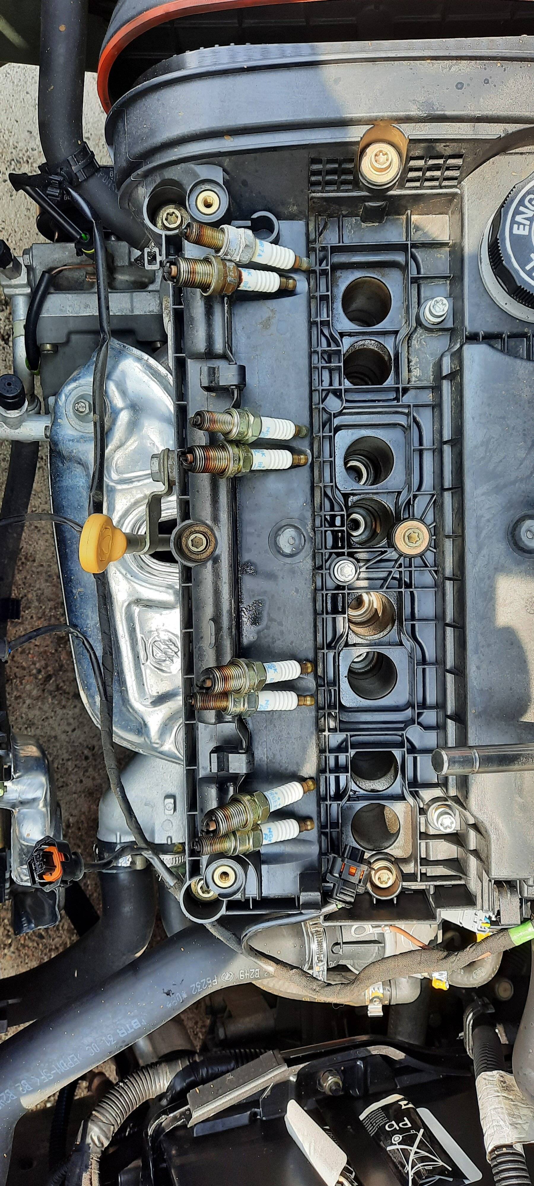

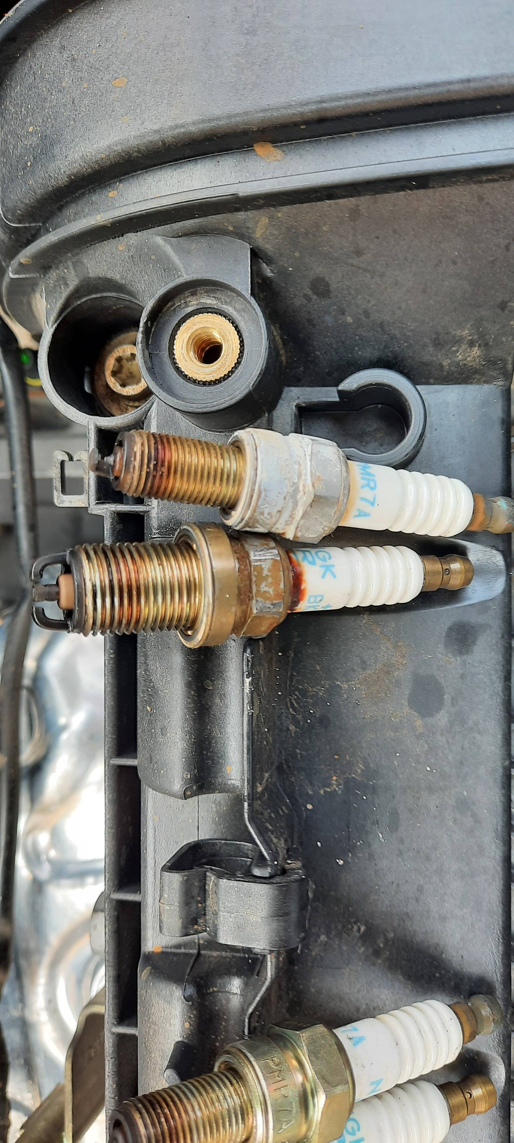

Poi con un meccanico al quale pagherai la giornata e che ti porterai dietro, dovrai far alzare il coperchio di plastica, tirare via le bobine e vedere le 8 candele.. che non siano consumate e che non abbiano incrostazioni o residui particolari.. poi una volta tolte le candele si rimettono al loro posto e un cilindro alla volta con apposito manometro gli dirai d provare la compressione dei cilindri rimuovendo una candela alla volta.
Le candele buone su un motore usato tenuto bene sono così:

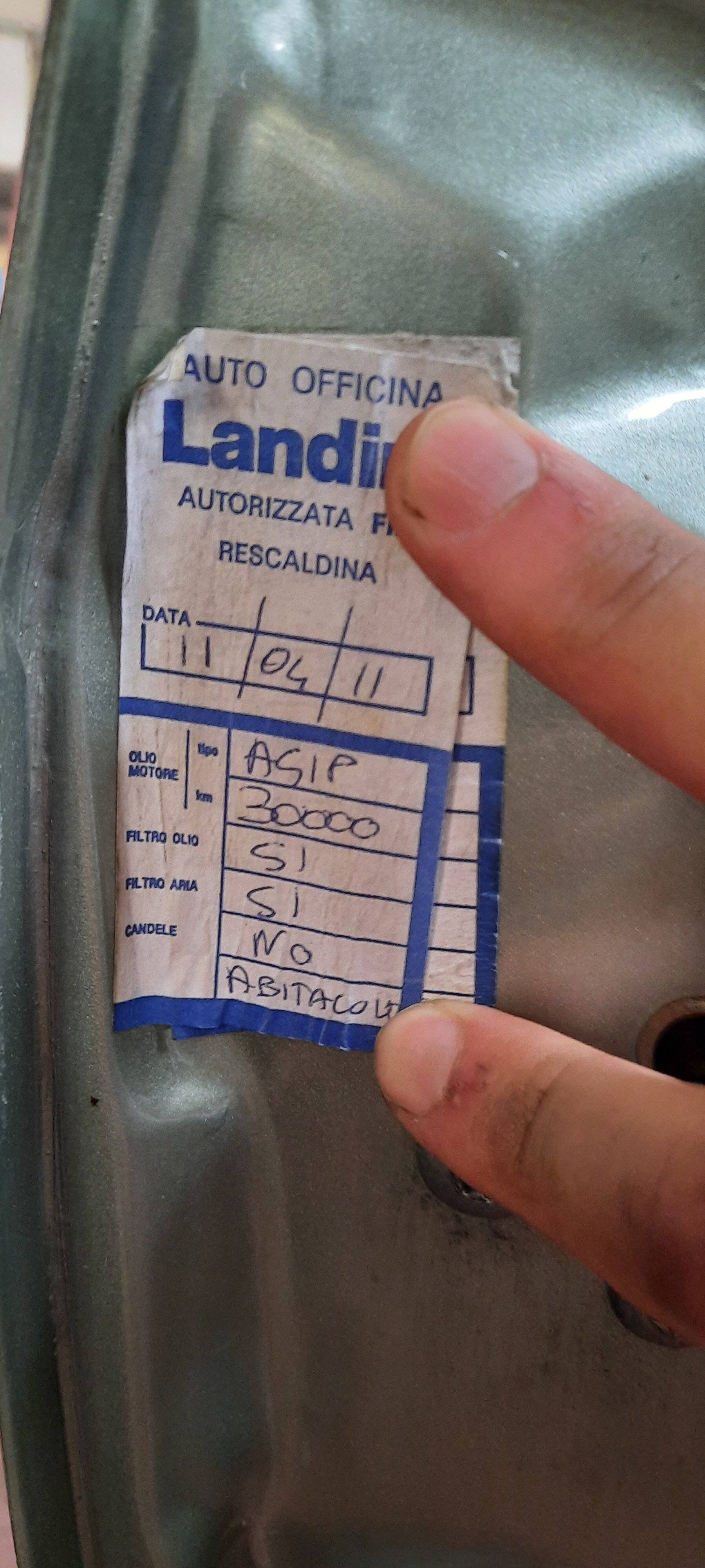

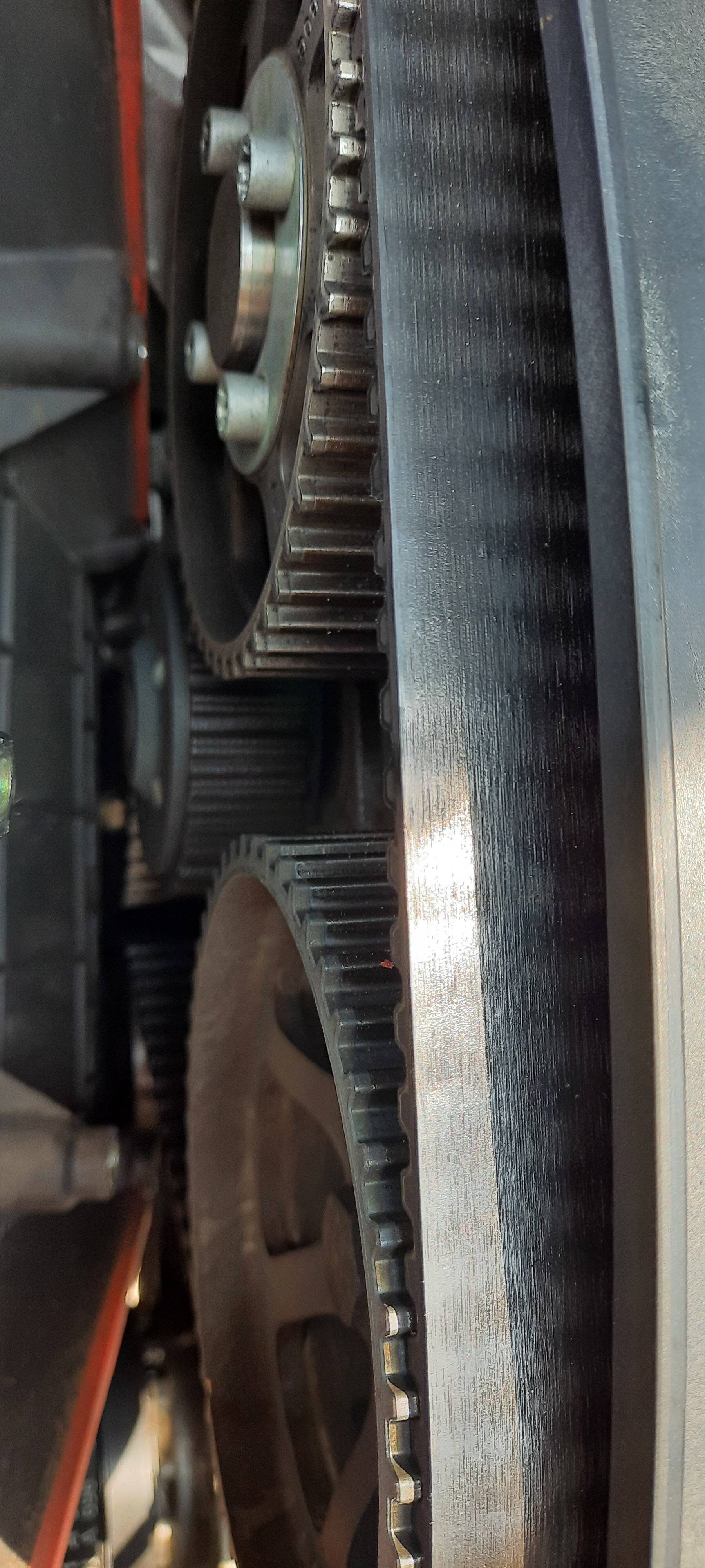

Dettagli e indizzi fondamentali di un motore usato con 42 000km... c'è ancora la cinghia di distribuzione Originale montata di fabbrica.
