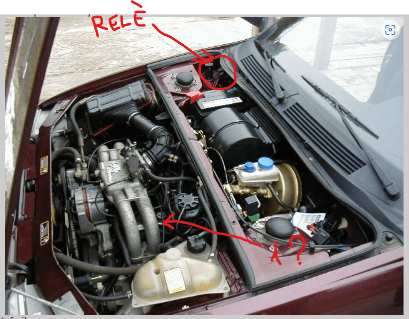

ciao grazie per la tua risposta. Invece non ho controllato le 2 valvoline vicino ai relè......pero non riesco a collocarle, da che parte stanno sul motore? sono sotto il collettore?
sullo screenshot ti ho indicato le due valvole in posizione 1, sono queste?

Ciao, ora che ci sto pensando non vorrei che i due fusibili da 7.5 Ampere siano un'aggiunta dell'impiantista che mi ha installato il gpl, ma non sono presenti sulla configurazione originale. Comunque quelle che ho io sono a fianco dei relè dove sulla tua foto hai cerchiato "relè".
Invece dove c'è il numero 1 subito dopo il regolatore di pressione c'è un tubicino che si collega al flauto iniettori, se lo si stacca e al suo posto si inseriste una T con collegato un manomentro puoi verificare che ci siano 2.5 bar di pressione benzina sul flauto.

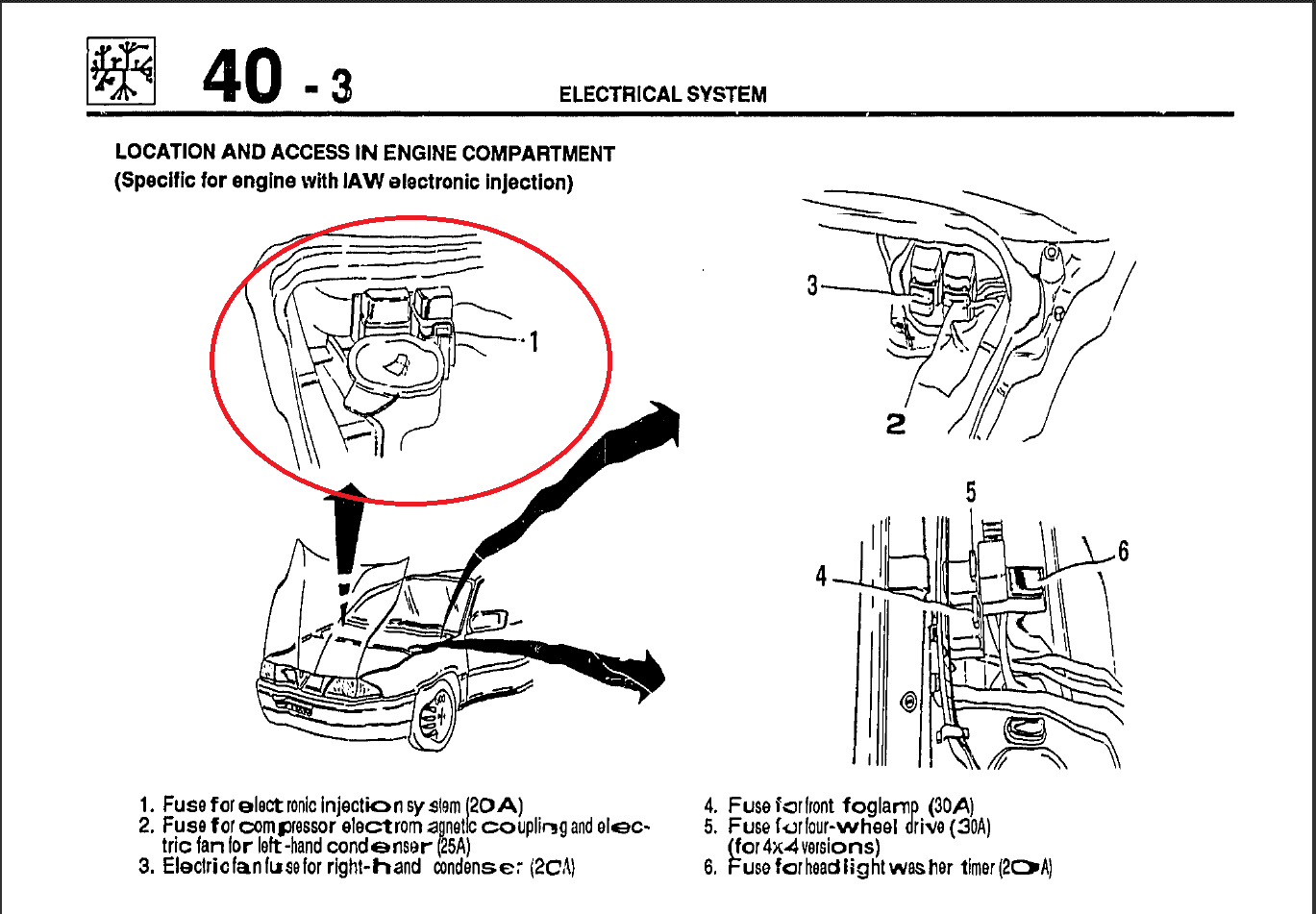

Comunque ho controllato sul manuale e sui relè iniezione "quelli che hai cerchiato"ci deve essere un fusile da 20A
Dacci un occhiata!
#7
il fusile l'ho già controllato ed è a posto, ti ringrazio!
