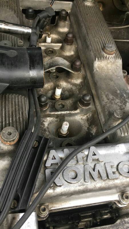

Io sto pensando sempre di più alla benzina che evapora nel rail... Perché se spengo la macchina e la riavvio subito dopo non succede... Succede dopo un po' che é ferma... Comunque oggi se riesco pulisco tutto il collettore di aspirazione, la valvola addizionale dell'aria, quella del minimo e anche il sensore di fase che é sporco in maniera indegna (così vedo se riesco anche a risolvere i problemi che mi da il contagiri) e speriamo che si risolva tutto. Comunque volevo ringraziarvi, mi sono fatto un'idea abbastanza buona sul dove intervenire [emoji16] appena ho novità vi faccio sapere. Grazie ancora!
Ho scoperto il problema: andando a controllare le candele ho appurato che erano lodge 2hl quindi presumo fossero le originali (26 anni e 180000km ) vi allego anche una foto per farvi capire la mia sorpresa quando ho tolto la pipetta del primo cilindro.
Sostituite quelle (ho montato delle ngk b7es) la macchina non ha più problemi. Anche il minimo ballerino é sparito.
Ps: sono stato fortunato che non é esplosa la candela dentro la camera di combustione.
