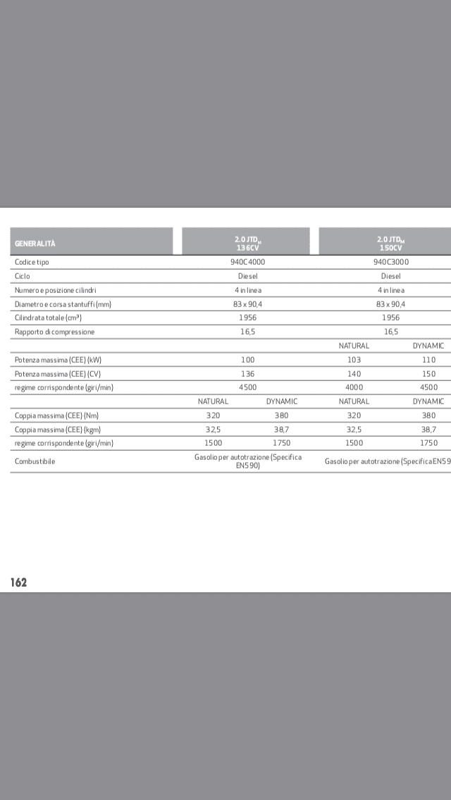

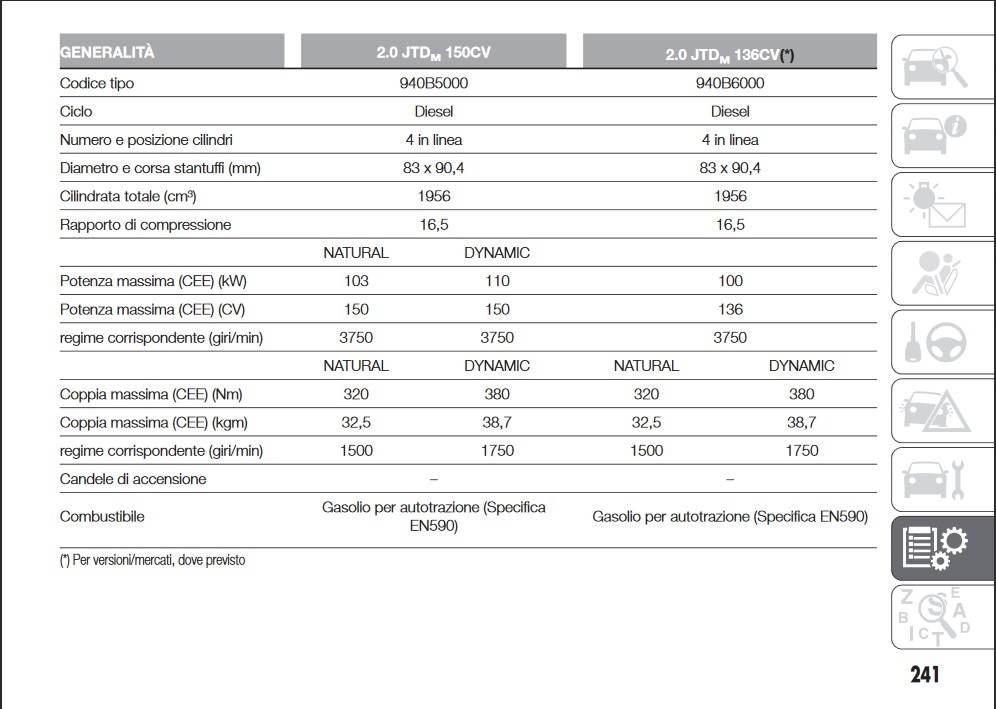

Ciao a tutti, volevo chiedere magari a chi ha eseguito dei test sulla Giulietta 150CV o per conoscenza, in quanto è dal 2015 che mi porto dietro un dubbio e non ho trovato nessuna discussione in merito. sul Libretto di uso e manuntenzione nella parte dove descrive le generalità del motore (pag. 241) nella riga "Potenza massima (CEE) (kW)" la 150CV è l'unica che ha una variazione in 2 colonne per il Dynamic, cioè in Natural ha 103kW (che saranno circa 140CV)e in Dynamic 110kW invece nella riga "Potenza massima (CEE) (CV)" mantiene sempre 150. Quindi il mio dubbio è: non è che in Natural utilizza il sistema MultiJet di prima generazione e quindi 5 iniezioni e quando si passa a Dynamic passa a 8 iniezioni? Perchè appunto la 140CV è divenuto 150CV grazie "solamente" alla modifica del sistema, cioè così è dichiarato.

Credo sia semplicemente un errore dI stampa. Infatti nella riga dove dichiara i cv, il valore è 150 e non 140. I cv sono sempre 150, varia solo il valore di coppia.
Il motore è sempre il jtdm-2, chiedersi se in N è l'mjet-1 ed in D è mjet2 significa chiedersi: "è plausibile che quando metto il manettino in D vedo aprirsi il cofano in automatico ed una squadra di meccanici FCA che mi cambia il motore in corsa?". Spero di aver reso bene l'idea.
Perché una squadra di meccanici? Alla fine il jtdm 2 ha una modifica nell’ iniezione che comunque è sempre gestita dalla centralina (così è scritto).
“Il motore ottiene 10CV in più senza nessun tipo di modifica alla geometria e senza alcun intervento di sovralimentazione o potenziamento, ma semplicemente intervenendo sulla tecnologia applicata al sistema di iniezione. Le migliorie permettono di guadagnare maggiore potenza e minori consumi. Il motore utilizza nuovi iniettori che consentono un'erogazione del carburante più precisa. Questa precisione è data da un'inedita servo-valvola idraulica bilanciata che consente di gestire fino ad 8 iniezioni per ciclo.”
Poi io non so.. perché proprio sulla 150cv hanno sbagliato.. e poi è l unica che ha le colonne in più sulla potenza tra tutte le versioni motore.
Può essere che non sia un errore.
In fin dei conti il DNA targlia coppia e potenza in tutti i motori.
Un diesel 2.0 ci sta che dia i cv max ad un regime di giri in cui DNA sta ancora lavorando....
Nei benzina non succede perchè il picco di potenza è verso il limitatore ma nei diesel cambia tutto.
