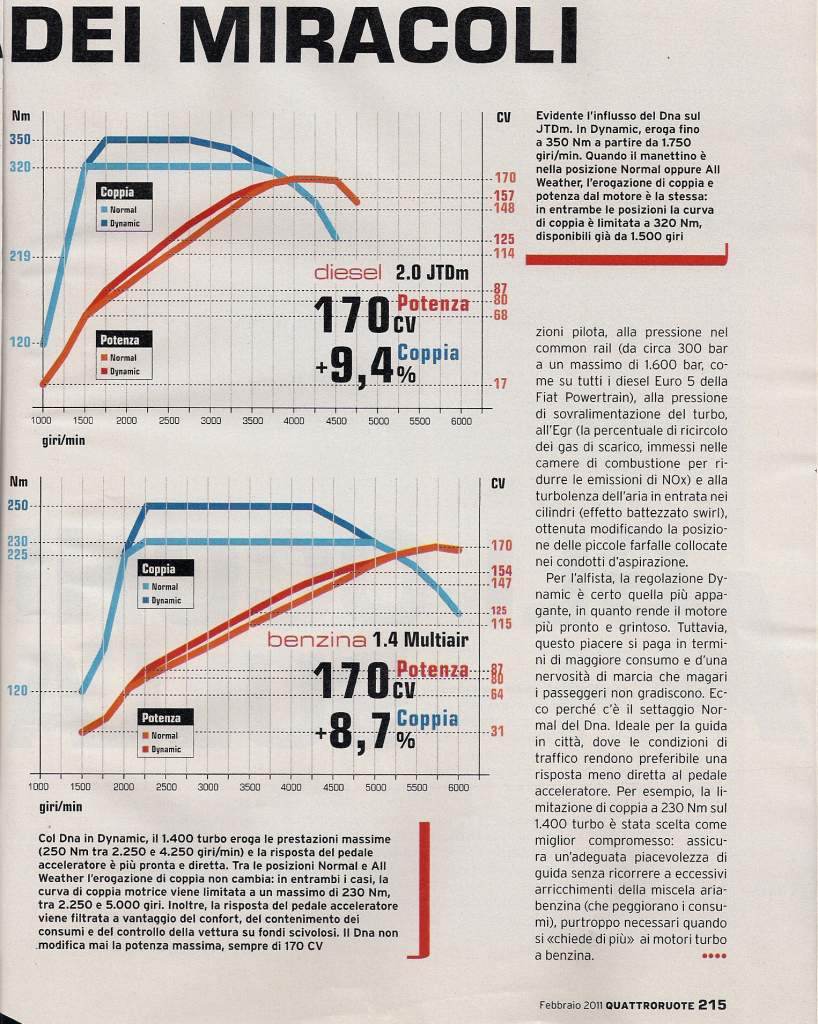

No credo che i cv sono sempre uguali cambia erogazione anche perché gli stessi motori li montano anche su altri del gruppo fca e i cv sono uguali ma non hanno il manettino dna che cambia Mappe...
Queste sono le differenze "UFFICIALI" per il 170 cv diesel e a Benzina :
