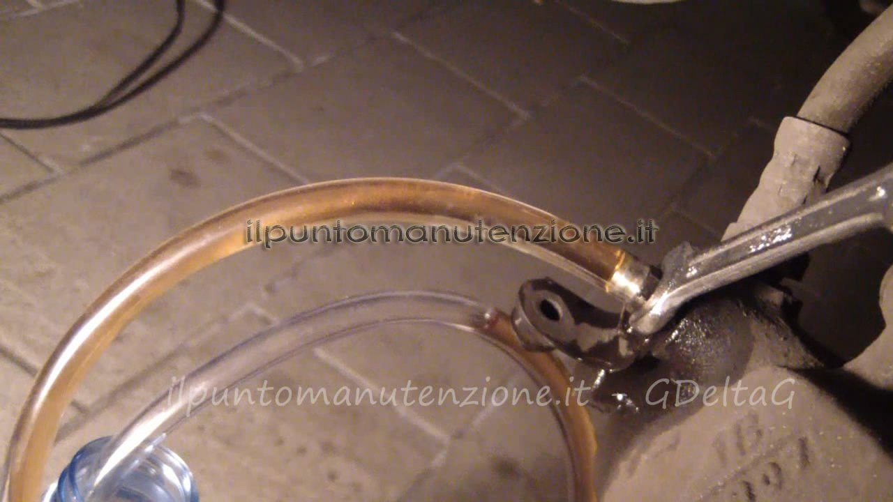

Uscirebbe da quel buco.. Non lo devi svitare ma allentare. Il filtro contiene 200ml d olio..
...ecco, allora non avevo capito il funzionamento: quindi il bullone è cavo, ed evidentemente c'è una qualche valvolina che si apre quando si svita il bullone, permettendo all'olio di uscire dal beccuccio ... giusto?
Cavolo ... quindi bastava provare a svitare il bulloncino prima di imbrattare tutto ... sarà per la prossima volta.
Ma con questo sistema, l'olio esce completamente dalla calotta del filtro ???
Dovrebbe: tubetto abbastanza lungo ed un quarto, o mezzo giro di solito son sufficienti a spurgare.
Non so, se davvero possa scolare completamente l'alloggiamento del filtro...ma qualcosa dovrà pur fare.
Si lo svuota. Praticamente serve a non imbrattare quando sviti il filtro.. Ma basta fare uno scivolo in cartone e non cola nulla su boccole, ecc.
Certamente ma, quello che dici tu comporta lo smontaggio della ruota e del carter di plastica ... invece col tubetto si evita questo passaggio ... ;)
