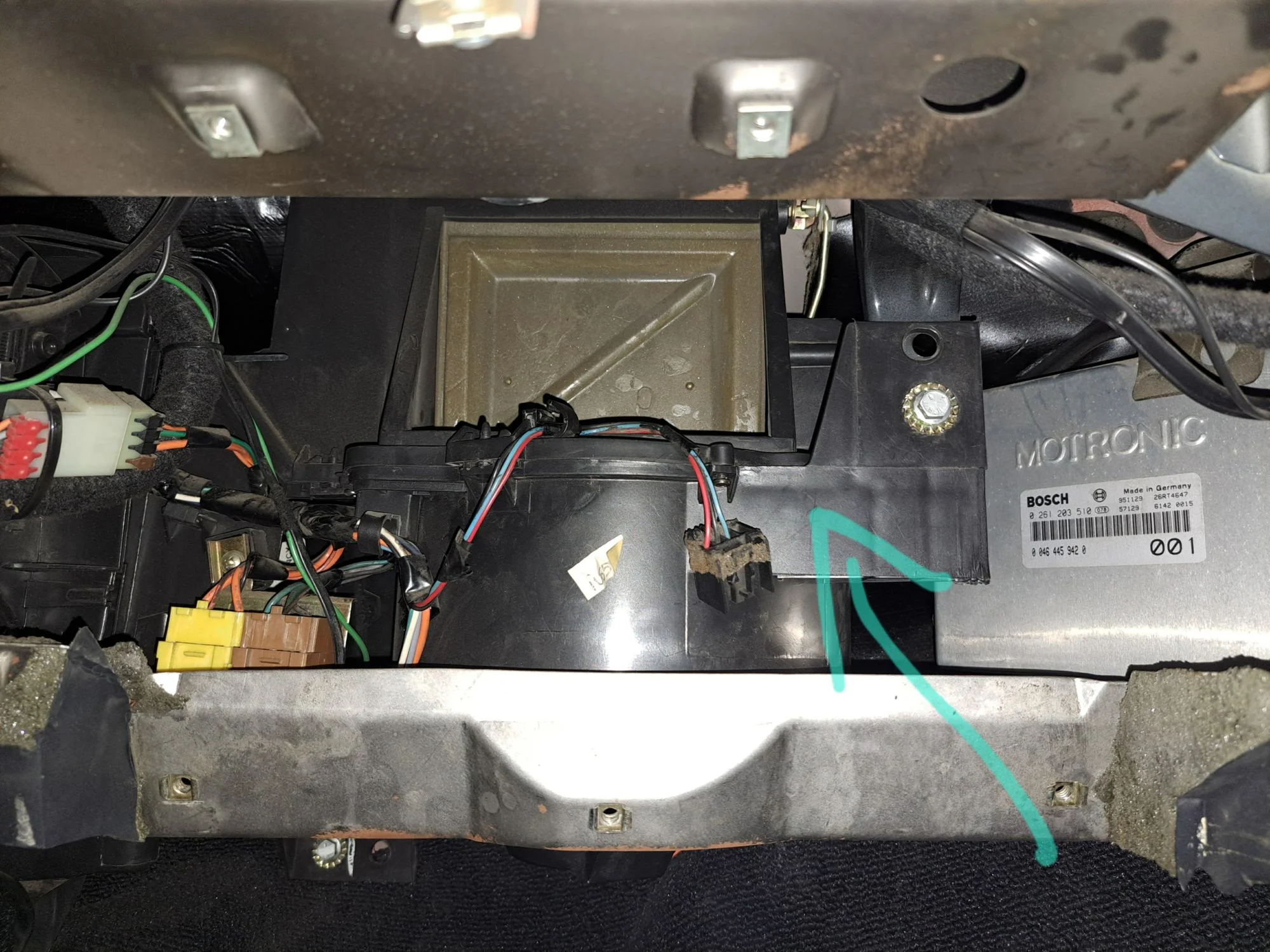

#7
Perdona ancora, ma la "cuffia" inferiore dell'intero impianto (in pratica tutta la parte in plastica che ricopre verso il basso il vano della ventola), che copre parzialmente il motorino (soprattutto la staffa dove si trova il bullone, indicata dalla freccia in foto), l'hai smontata?
Ho provato ad allentare viti (quelle che ho visto) e bullone, ma non si muove per niente, anche perché ha dei denti che la fissano alla parte superiore e non essendo sicuro si staccasse non ho insistito troppo.
#8
No, quello non l'ho tolta, però ho smontato l'ECU a fianco
