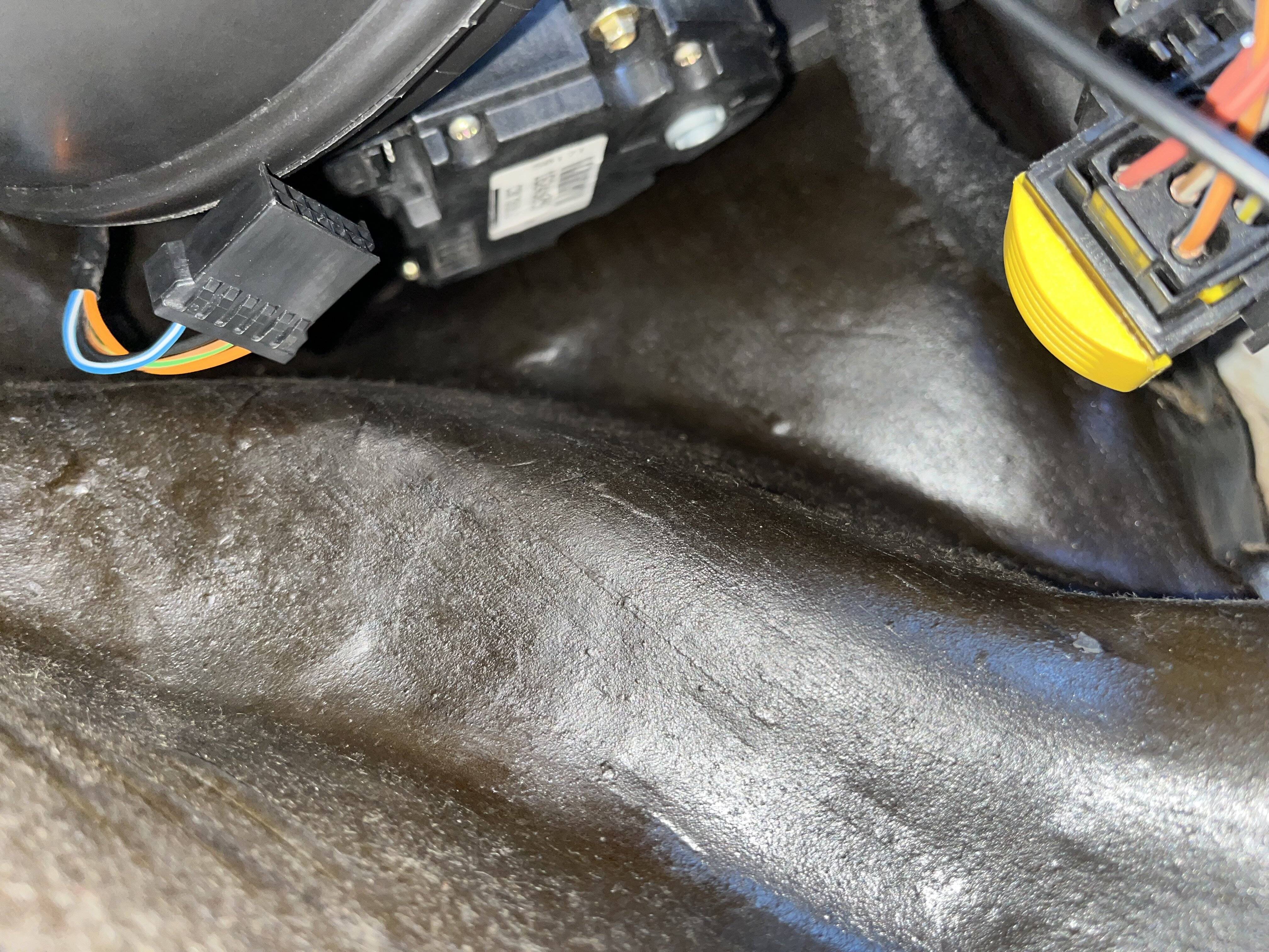

Buon giorno, anche per me c'è stata la rottura del motorino del ricircolo aria, ho staccato il connettore elettrico per vedere se questo implica il funzionamento del clima. Mi è parso che si possa fare a meno del ricircolo, ma chiedo conferme se posso lasciare scollegato tale motorino o ci sono delle implicazioni che non vedo. Grazie, 2025-03-31 001.JPGallego la foto
L'unica controindicazione comporta la chiusura permanente della paratia per cui il ricircolo rimane sempre inserito e di conseguenza non hai ricambio d'aria all'interno dell'abitacolo. Questo comporta vetri umidi e appannati più formazione di muffe.
