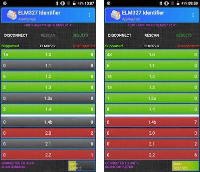

questo primo passo sembrerebbe OK,
ma trovo strano che nonostante sia verde tutta la striscia, nella colonna "NON SUPPORTATO" ci siano dei valori,
se l'interfaccia risponde bene ai comandi, almeno fino alla versione 1.4 che è quella standard per l'ELM327,
nella colonna "NON SUPPORTATO" dovresti avere tutti valori "ZERO" quindi la tua direi che non va bene

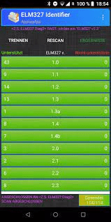

in questa foto vedi due interfacce, la prima supporta ELM327 1.0 - 1.2 - 1.3 - 1.4
la seconda supporta tutte le versioni fino alla v1.4 che è quella standard per l'ELM327,
e tu dovresti vedere dei risultati come nella seconda immagine
se non vedi questi risultati, significa che la tua interfaccia non comunica con completezza tutti i comandi necessari e quindi la comunicazione con le centraline dell'auto non è valida
poi ci sono versioni più evolute dell'ELM327 (non ufficiali) fino alla v2.3,
ma non strettamente necessarie per la tua auto,
in quel caso vedresti un risultato di questo tipo
quando disponi di una interfaccia che comunica correttamente tutti i comandi, almeno fino alla v1.4

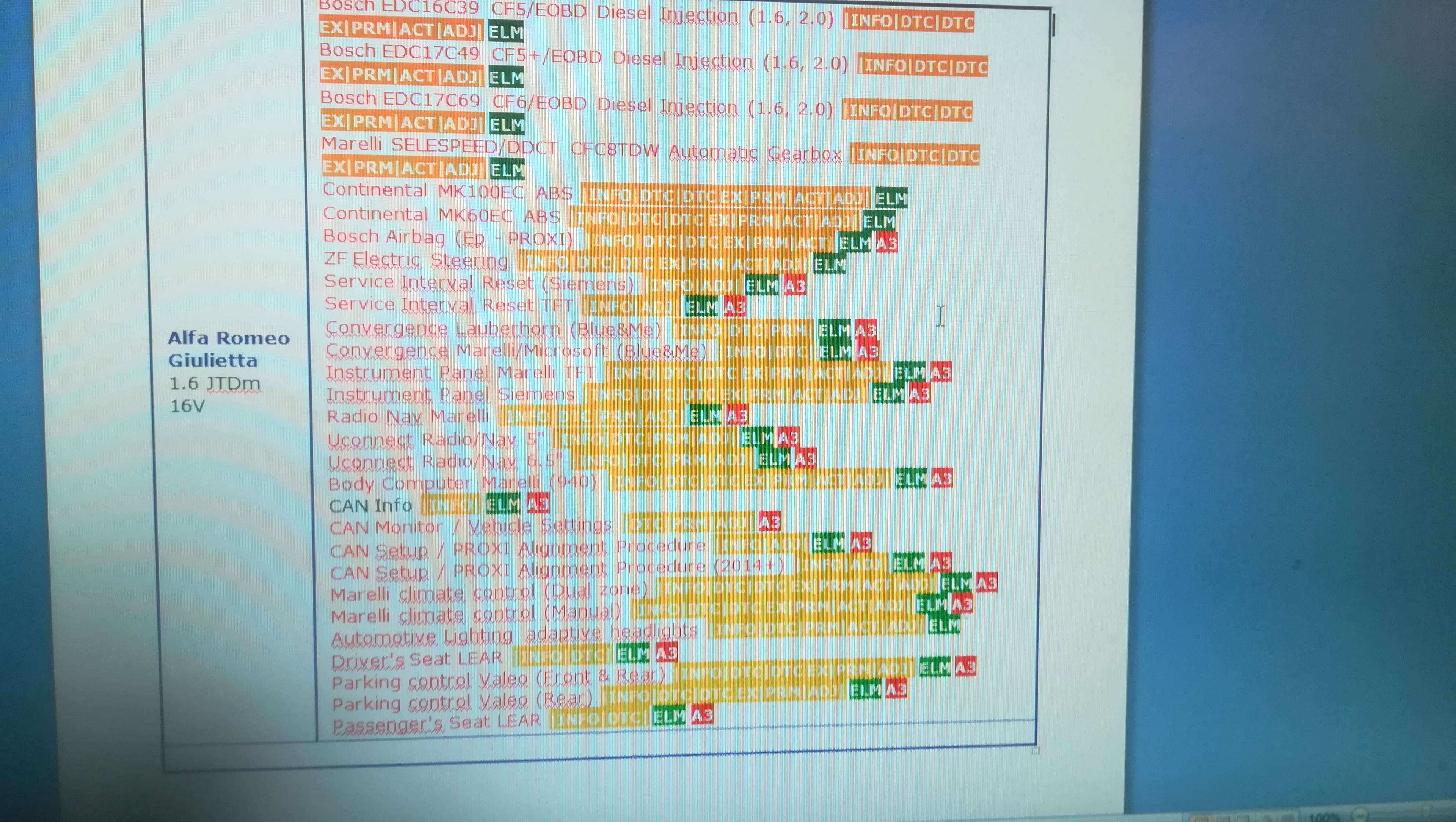

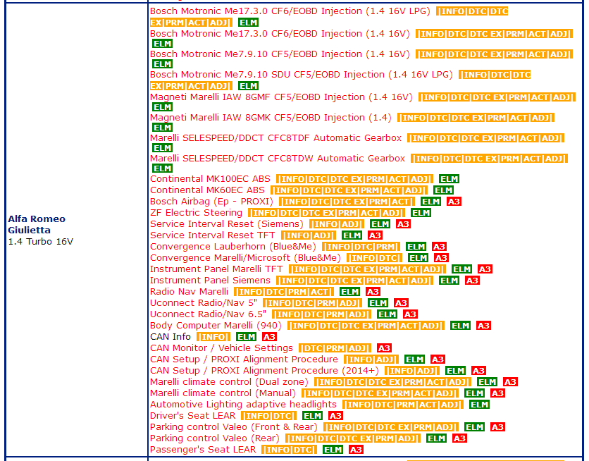

allora devi passare alla seconda fase, verificando su
per la tua versione di Giulietta, quali tipo di interfaccia è necessaria (ELM, OBDLink/OBDKey, KKL)
quali adattatori sono necessari e per quali centraline
metto solo una immagine di esempio, poi verifica tu per la tua vettura

l'interfaccia è indicata ELM quindi la tua se funzionasse correttamente andrebbe bene,
ma devi avere una risposta al test con tutto zero nella colonna di destra, (come la figura che ti ho messo)
poi nota che per alcune centraline devi aggiungere l'adattatore A3

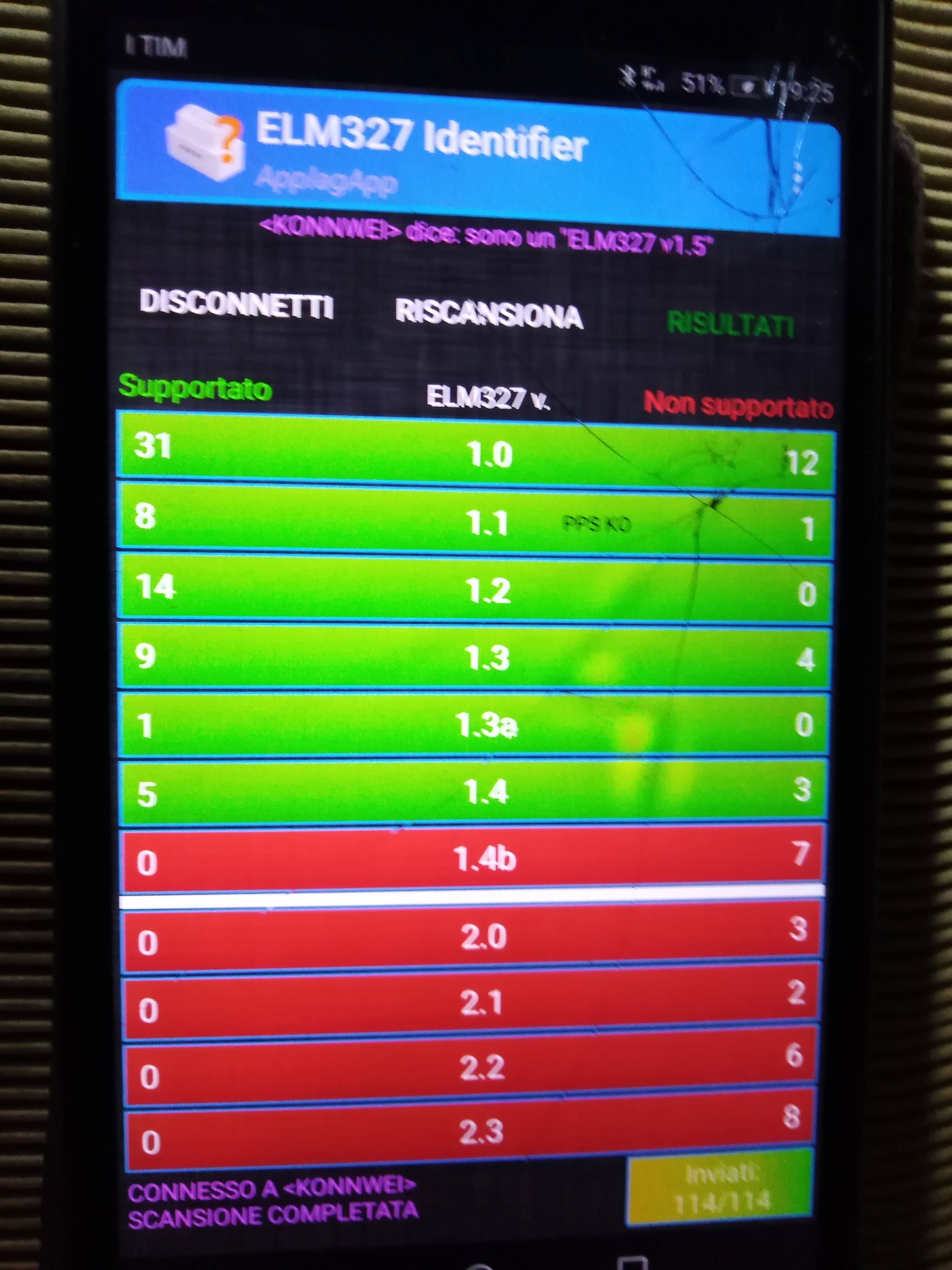

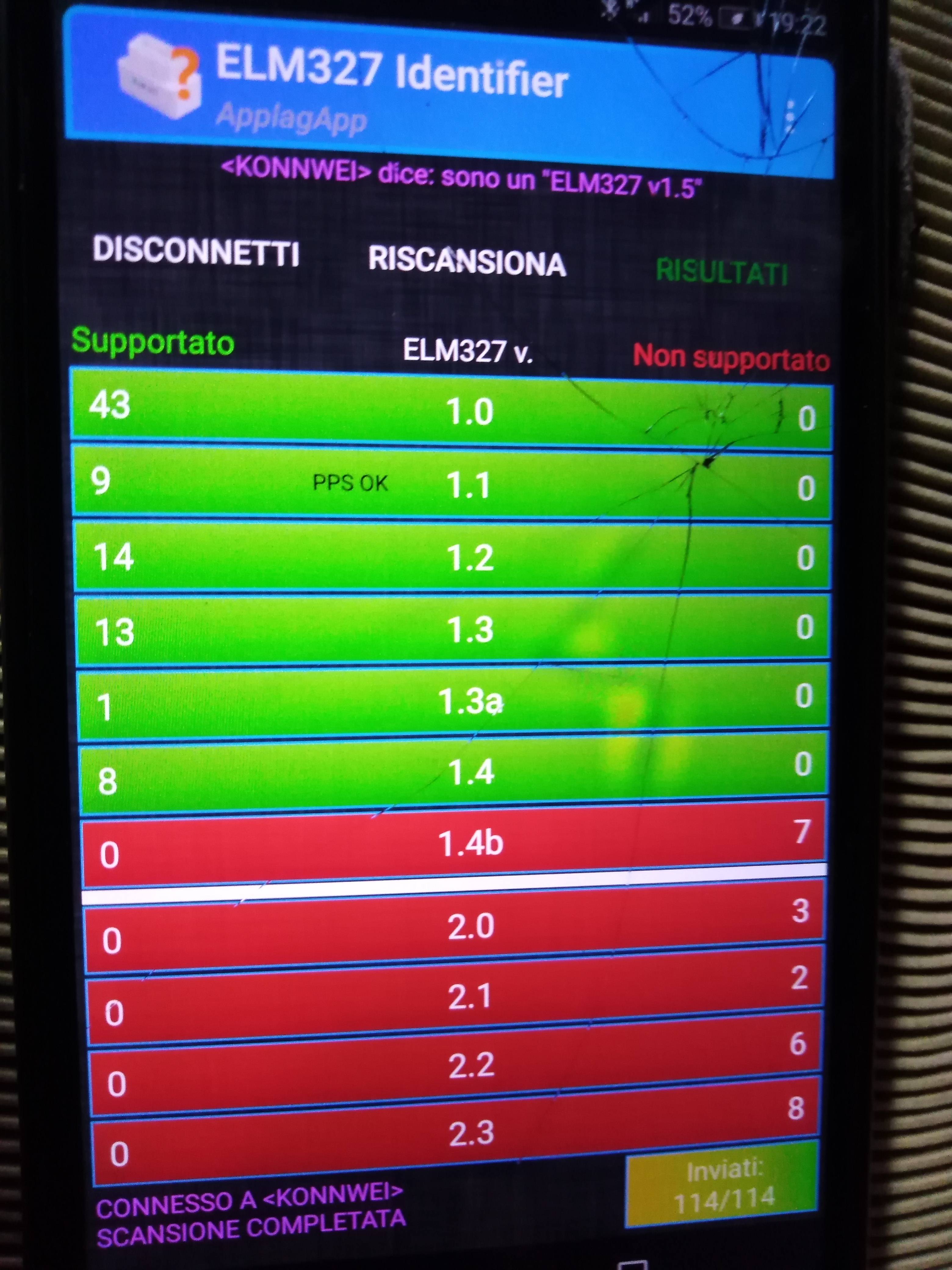

oggi ho riprovato a fare la verifica, due volte con motore in moto (la precedente che avevo inviato chiave on mot.spento) prima mi sembra ok la seconda no e cambiata nel giro di due minuti...(capisco sempre meno)
    769.2 KB · Visualizzazioni: 146
    696.4 KB · Visualizzazioni: 145

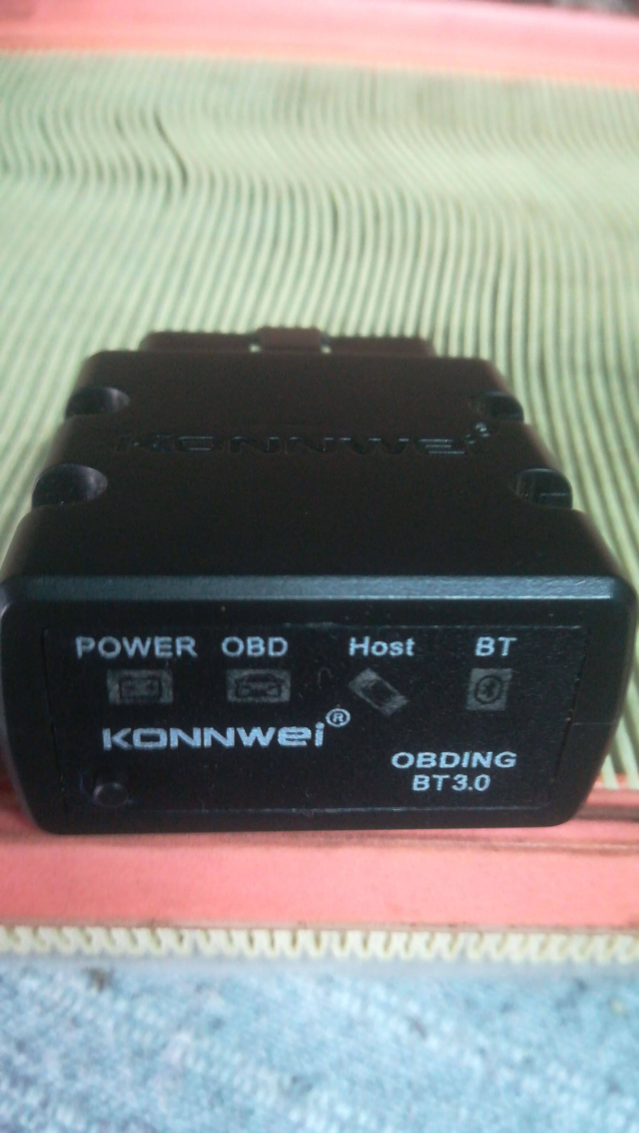

hai una interfaccia fasulla,
se leggi, c'è anche scritto che viene rilevata come V1.5 che non esistono se non come copie clone cinesi, e non sono affidabili
metti una foto della tua interfaccia,
che è per caso una di quelle piccolissime chiamane mini EOBD?
