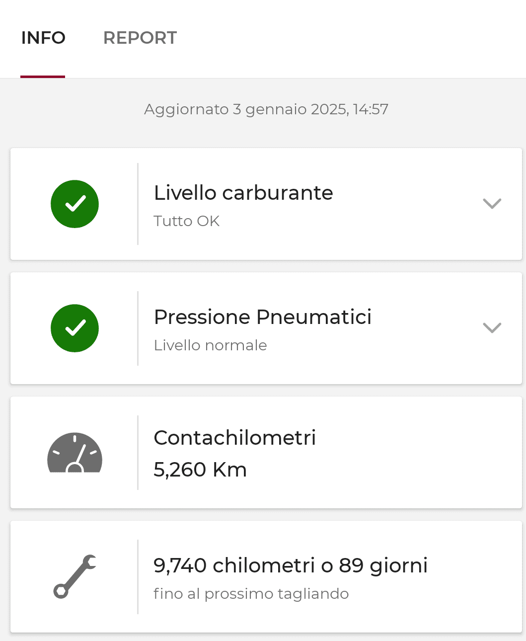

ho notato che nelle INFO della app ALFA MY CONNECT, negli ultimi giorni è cambiato il conteggio dei giorni al prossimo tagliando, per la mia STELVIO Q4 280 CV immatricolata a metà luglio 2024 mi indica:
- 9.740 km o 89 giorni (fino ad alcune settimane fa il conteggio dei giorni coincideva con 12 mesi dalla immatricolazione)
Se i giorni fossero giusti, vorrebbe dire fare tagliando dopo 9 mesi, cosa ne pensate?

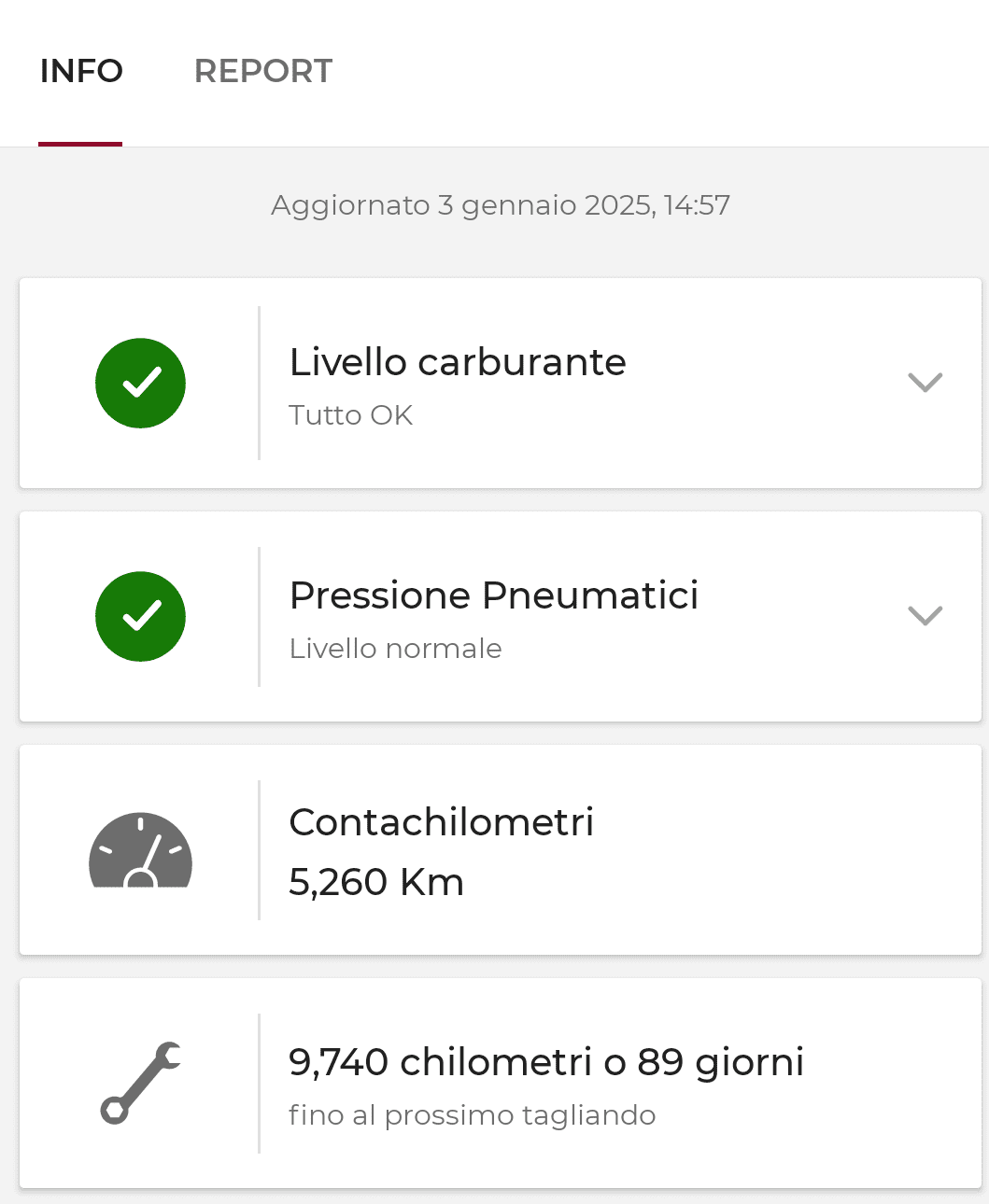

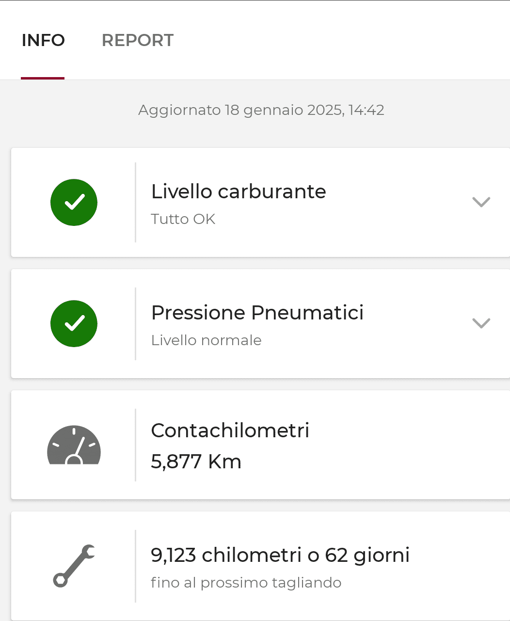

Come vedete nelle due immagini allegate in 15gg il conteggio al prossimo tagliando è diminuito di 27 giorni:
3 gennaio 89 giorni
18 gennaio 62 giorni dopo aver percorso negli ultimi giorni circa 600 km
Avete esperienze simili con benzina 280 CV (l'auto è stata ritirata nuova 6 mesi fa)?

Stessa cosa è successa a me con Giulia 280CV ritirata nuova a fine Giugno, ho chiesto in officina e mi hanno detto che a loro risultava la scadenza a Giugno sulla mia targa. Vedrò poi di persona nelle prossime settimane perchè dovevo già portarla per altri motivi

Venerdì scorso ho portato l'auto in officina e dopo 6.124km e meno di 7 mesi dall'immatricolazione è stato effettuato il primo tagliando, che posto nell'apposita sezione con la motivazione che il conteggio accelerato è corretto per "DEGRADO OLIO".
MI chiedo se tenendo l'auto sarò costretto ad eseguire cambi olio ogni 6 mesi........?
