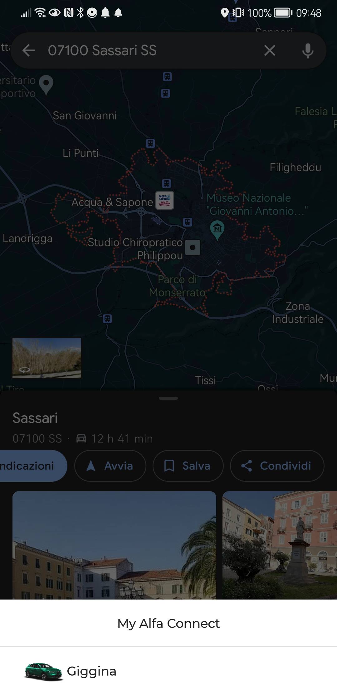

Nel caso tu voglia una via più userfriendly per inviare la meta di destinazione all'infotainment, invece di passare dall'app dell'alfa, puoi farlo da google maps:
1 apri l'app google maps e cerchi la tua destinazione
2 fai tap sul tasto condividi
3 selezioni l'app my alfa connect
4 selezioni la macchina
5 ti verrà fuori il messaggio "destinazione inviata al navigatore"
Ci vuole più a dirsi che a farsi

A me appare una scritta nera sotto che dice “ Send & go” penso sia quello il my navigation.
Si, quello. Proprio oggi ho inviato la posizione Google Maps di una struttura aperta da booking, solo che non ha funzionato. Credo che sia perché aveva inviato solo le coordinate e non l'indirizzo o il nome della truttura, cmq se dovessi quantificare una percentuale del funzionamento da Google Maps direi 90%

Si, basta che una volta cercata la metà fai condividi e selezioni la app my alfa connect. Ti uscirà un popup in cui dovrai selezionare la macchina a cui la vuoi inviare... Nel mio caso alla mia giggina 🥰
    129.4 KB · Visualizzazioni: 105
