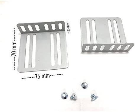

Ciao io ho smontato e modificato la piastra dell’autoradio originale però per fare una cosa veloce e meno impegnativa dovresti cercare delle staffe per 2 din come quelle in foto. Le vendono su AliExpress e dovrebbero venderle anche su Amazon.Visualizza allegato 251516
quindi potrei smontare lo stereo originale e adattare quello, era una soluzione a cui avevo pensato anche io, per caso avresti qualche foto?
No non ho foto però non è molto facile perché il foro per infilare la radio è più piccolo e ho dovuto rifarlo con il frullino, l’ho fatto perché era sera e avevo fretta di montarlo ma tornando indietro prenderei le staffe perché con quelle si può regolare bene anche l’inclinazione dello schermo. Cerca di metterlo più dritto possibile così eviti i riflessi
