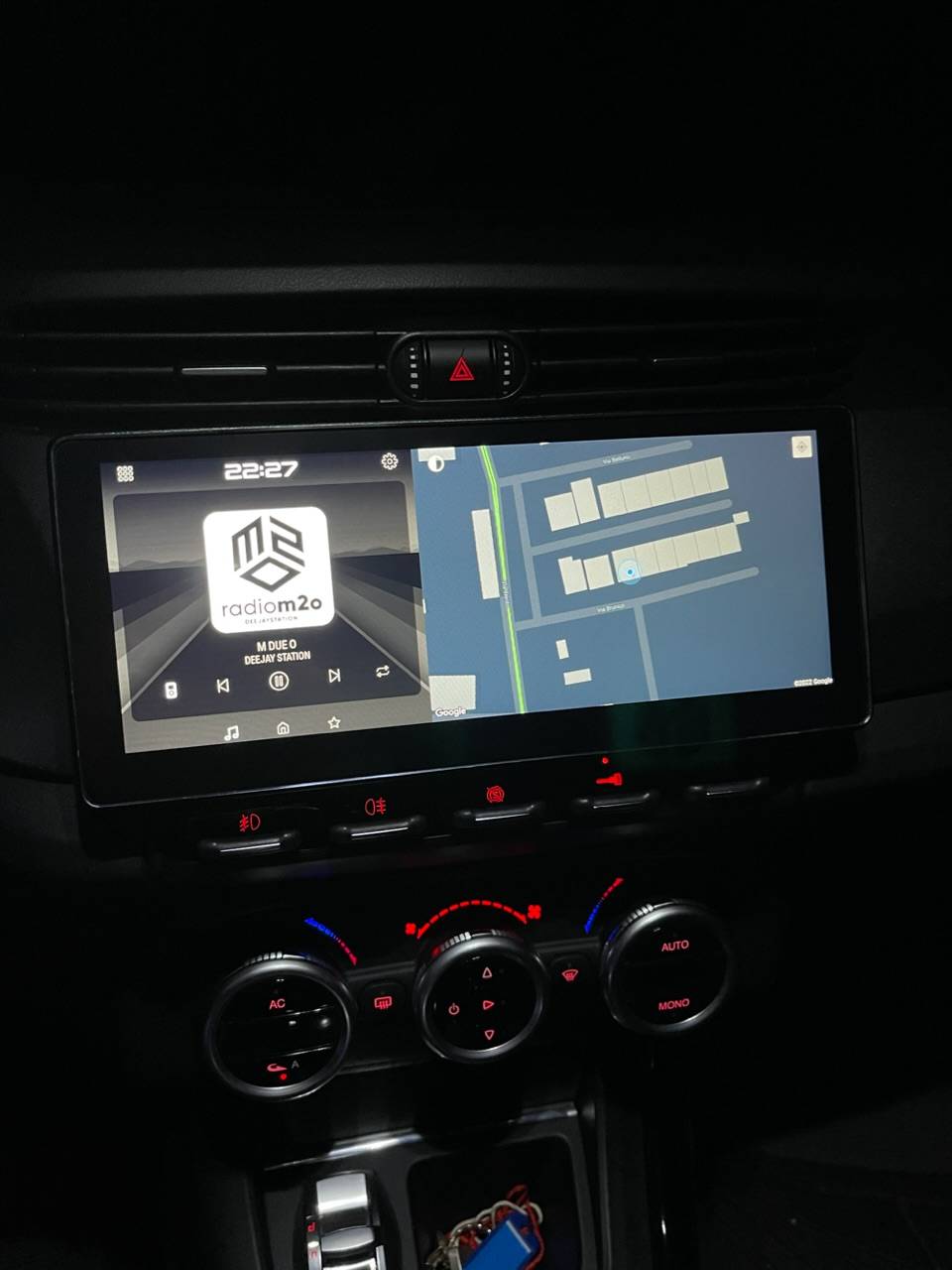

[MY2010] Come la vedreste? Head-unit Joying

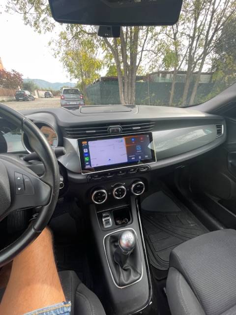

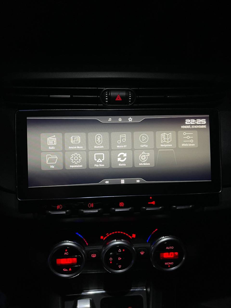

Alla fine l’ho comprato!
Ho scelto quello da 10.25 pollici.

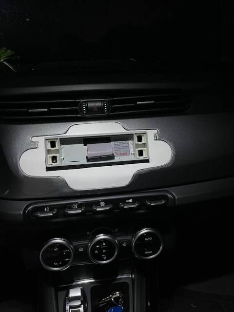

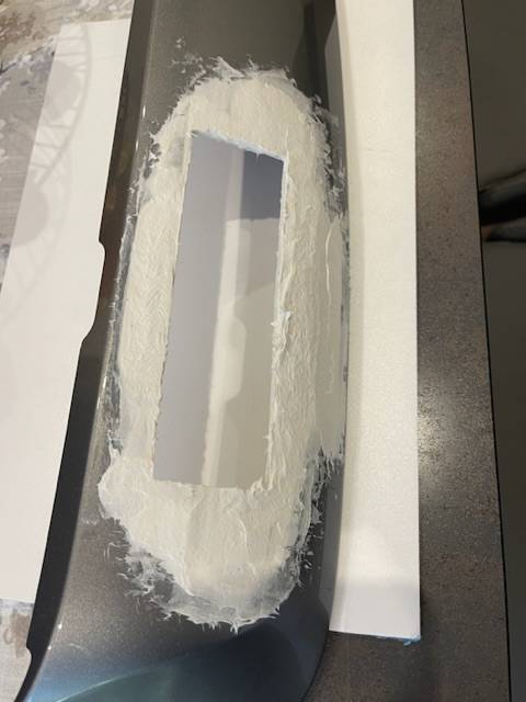

La mascherina da 1 din è fuori produzione quindi introvabile, ho chiuso il buco con un pezzo di pvc espanso tagliato a misura con il taglierino e incollato con la millechiodi nella parte interna, poi l’ho stuccato con stucco elastico, ora devo carteggiarlo per bene e decidere se farlo verniciare dal carrozziere farlo o se farlo con wrappare. Per recuperare i comandi al volante e per il sottochiave ho montato l’interfaccia CTSAR004.2

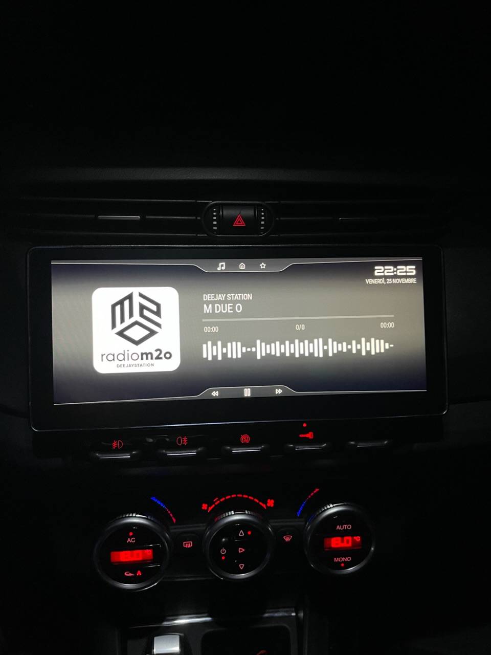

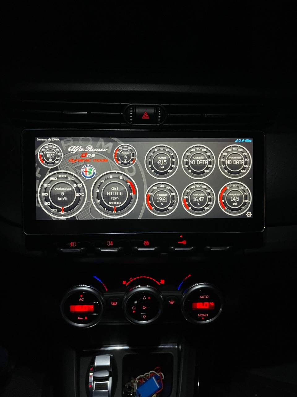

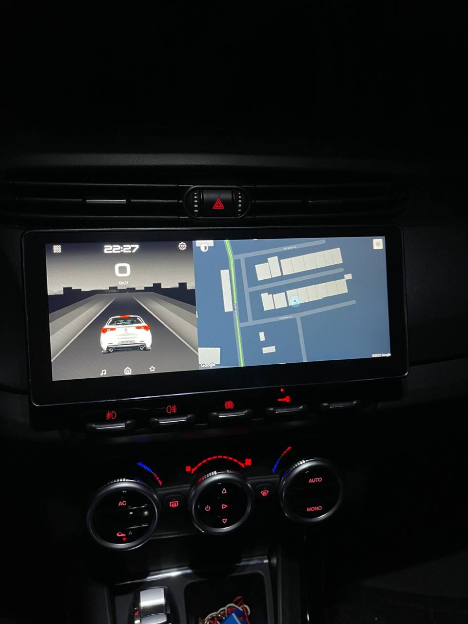

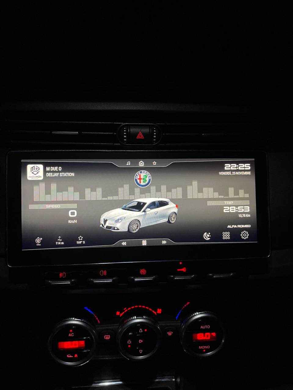

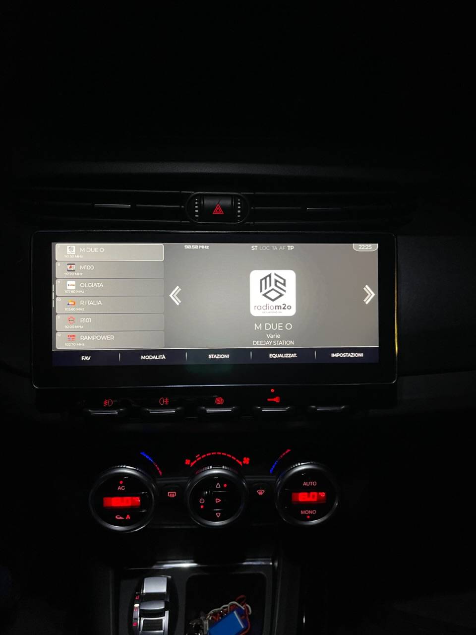

Dopo varie prove con tutti i launcher possibili, alla fine ho optato per carwebguru, con l’app radionav+ per la radio fm e torque pro collegato all’obd per vedere i valori della macchina.
Anche se un po’ acerbo il launcher ed alcune volte all’accensione la radio non riparte in automatico ma devo riaprire l’app, è molto fluido in continuo aggiornamento.

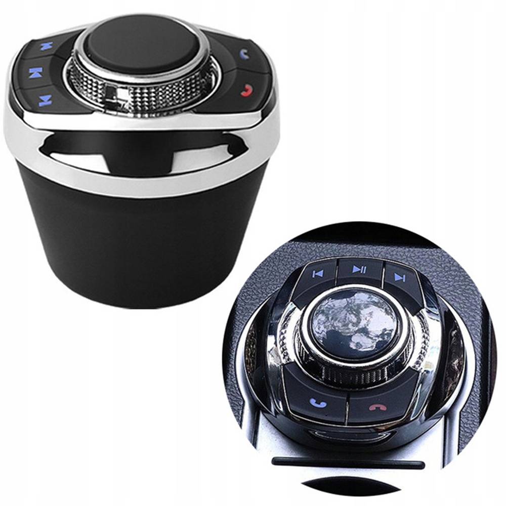

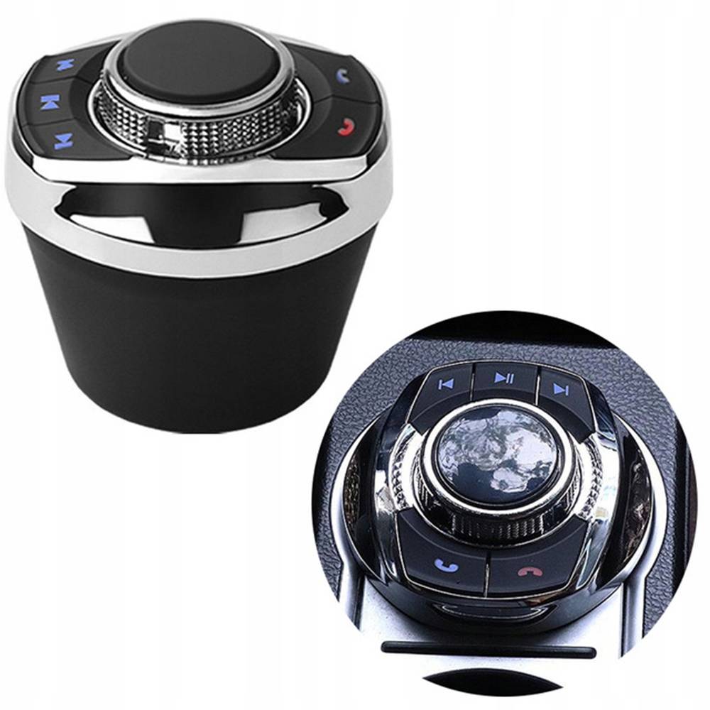

la Joying fa il telecomando che va nel portabibite stavo pensando di prenderlo però mi trovo abbastanza bene col touch e i comandi al volante
Visualizza allegato 243335
Ah sarebbe perfetto!
