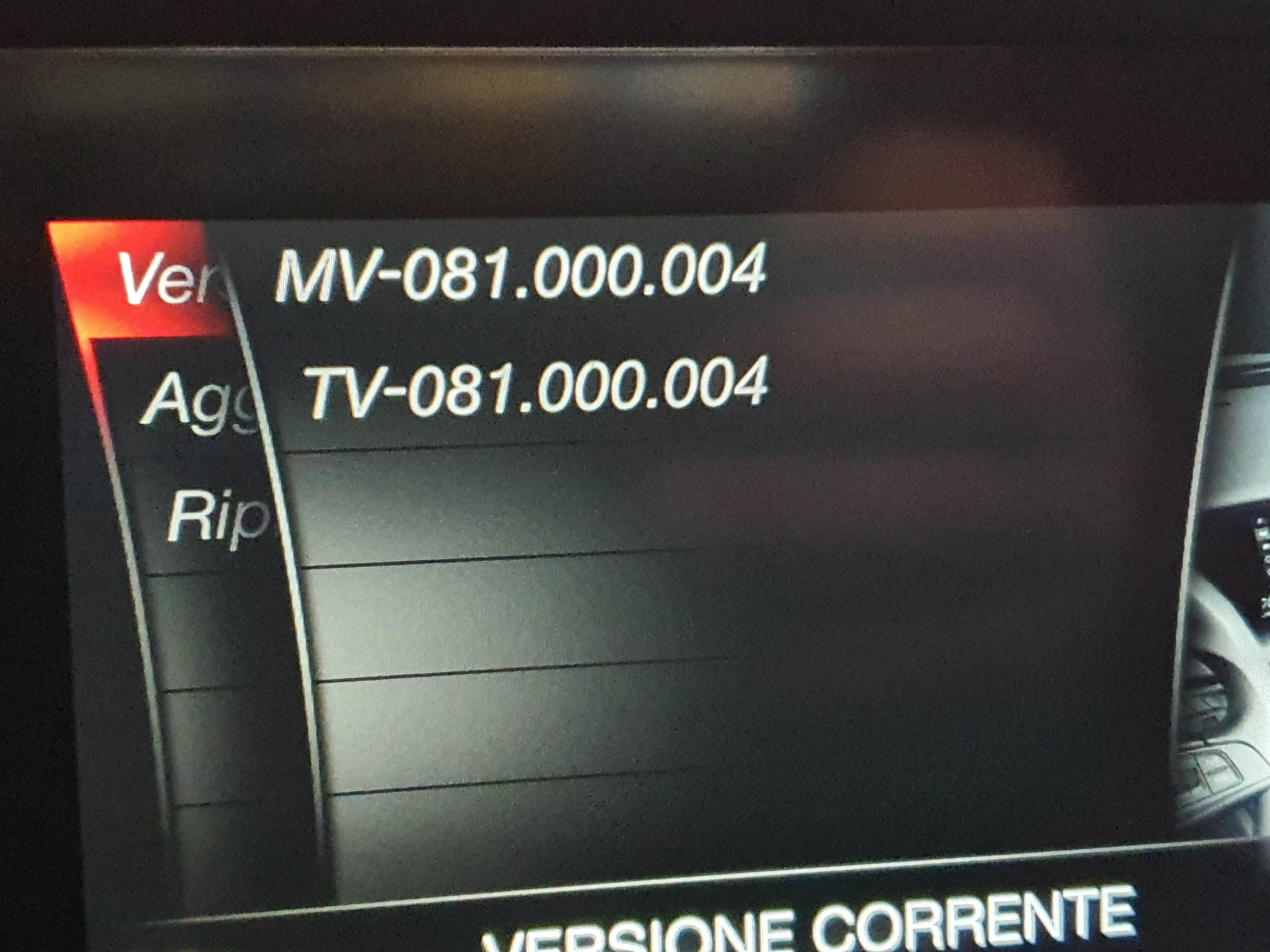

Dopo che ho ritirato la macchina in officina, dove mi hanno detto che hanno aggiornato il software per evitare i problemi di batteria a terra che mi erano successi ( per la cronaca sono molto dubbioso che un semplice aggiornamento possa far tornare tutto ok...), ho notato che i km di autonomia residua sono segnalati anche sotto i 50 km, ad un certo punto sono apparse i due trattini orizzontali, ma di sicuro fino a circa 20 km ho avuto l'indicazione. Inoltre ho notato che ora, quando si attiva lo start&stop (cioè quando si spegne il motore), se tendo a girare lo sterzo il motore si riavvia, per darmi la possibilità di girare lo sterzo. Prima invece il motore rimaneva spento e non c'era verso di sterzare, occorreva riaccendere il motore.
Il software comunque è la versione 81.
Quindi è sicuro che hanno aggiornato
Sì, però non avevo mai letto qui che il volante avviasse il motore, è neppure che si leggesse un'autonomia inferiore ai 50 km.
le ultime auto si avviano muovendo il volante
Ma quelle sono le versioni dell'infotainment, non c'entrano con i software delle centraline di bordo.
Ah, ok...
Qualche giorno fa avevo letto di qualcuno che voleva aggiornare il software alla versione 90,
quindi non c'entra nulla con la ver.81 che io leggo sulla mia versione...
Infotainment (Infotelematica, dicono in A.R.) e mappe possono essere aggiornate dall'utente (almeno le mappe, l'infotelematica mi pare non più). I firmware delle varie centraline e del body computer sono accessibili solo dalle officine ed aggiornati in occasione di richiami o tagliandi.
