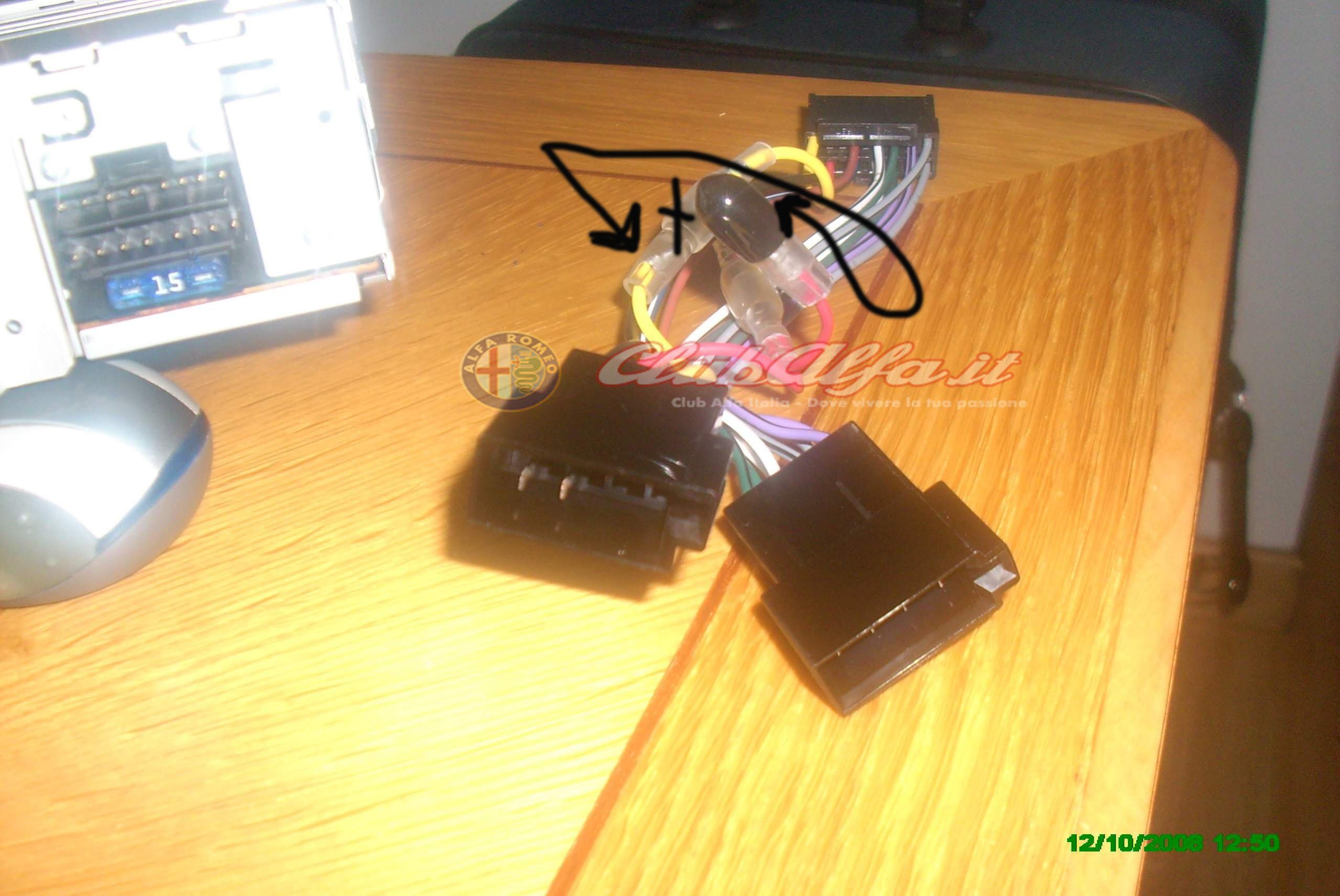

Ciao ho cambiato l'autoradio di serie con una pioneer. nel montaggio nn ho trovato nessuna difficoltà. l'unico problema e nella connessione elettrica, io ho fatto un solo stacca e riattacca i 2 spinotti. il problema e che la radio nn si accende a macchina spenta (come l'originale) e ogni volta che l'accendo sembra che sia sempre la prima accensione perchè mi compare le scritte DEMO sul display (poi ovviamente le tolgo) per il resto la radio funziona benissimo

Probabilmente hai collegato il positivo dell'alimentazione della radio al pin4, quello del positivo sotto chiave (anche chiamato +15).
Sull'autoradio originale trovi lo schema con le alimentazioni fisse ma, in ogni caso il 12v dalla batteria arriva sui 2 fili più esterni

A quanto pare parecchi utenti hanno riscontrato tutti lo stesso problema: sostituendo l'autoradio di serie con uno aftermarket, nonstante arrivasse perfettamente la corrente, il terminale non si accende!
Il tutto è risolvibile attraverso questo semplice collegamento:

ho provato dp tanto tempo a collegare il cavo rosso proveniente all'autoradio assieme ai 2 gialli (uno che viene dal connettore e uno che viene dall'autoradio) ma ancora non funziona ad auto spenta :( e tanto meno mi memorizza i canali

Verificato con un tester che dal "rosso" arrivi effettivamente un positivo fisso? magari non è ben collegato.
