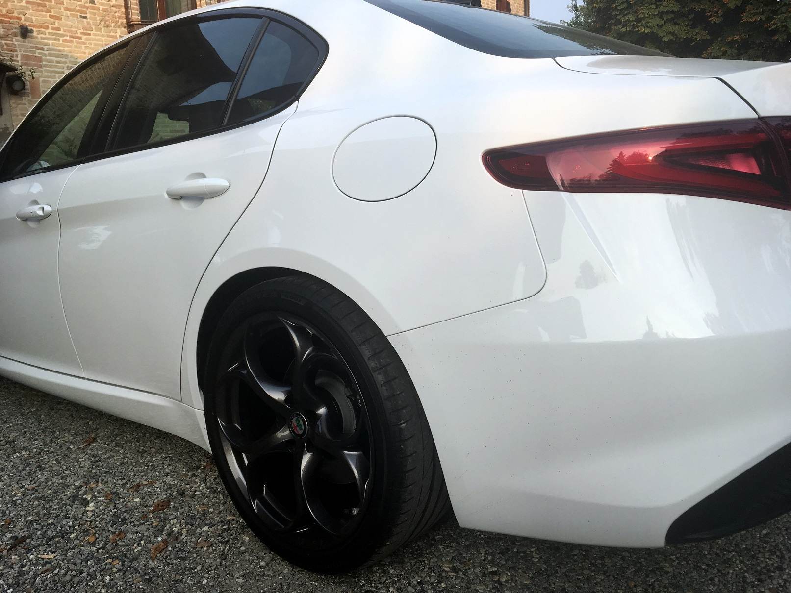

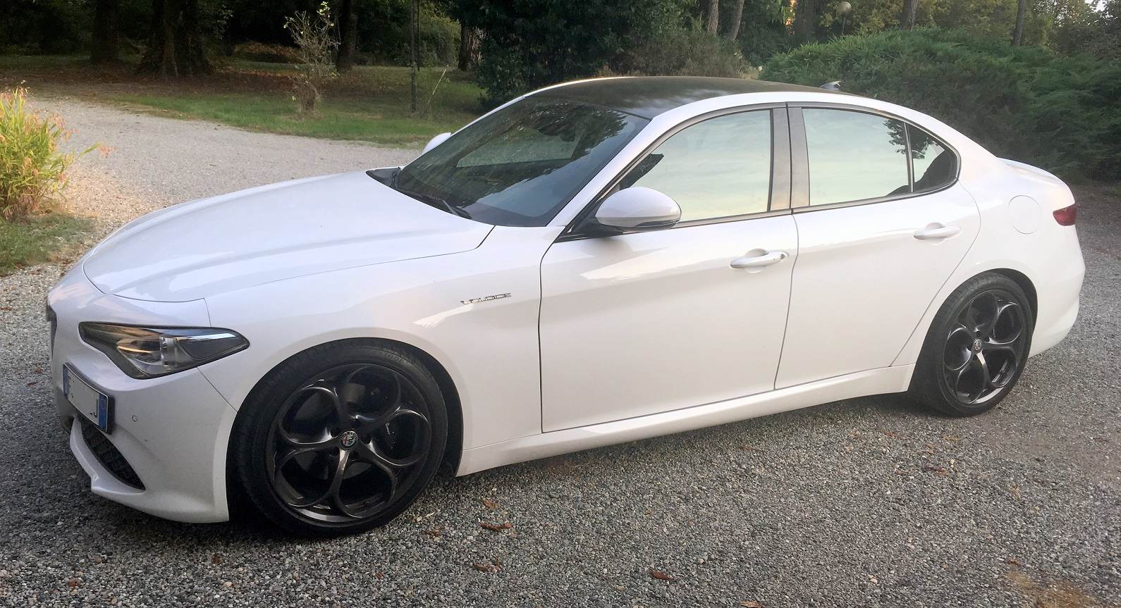

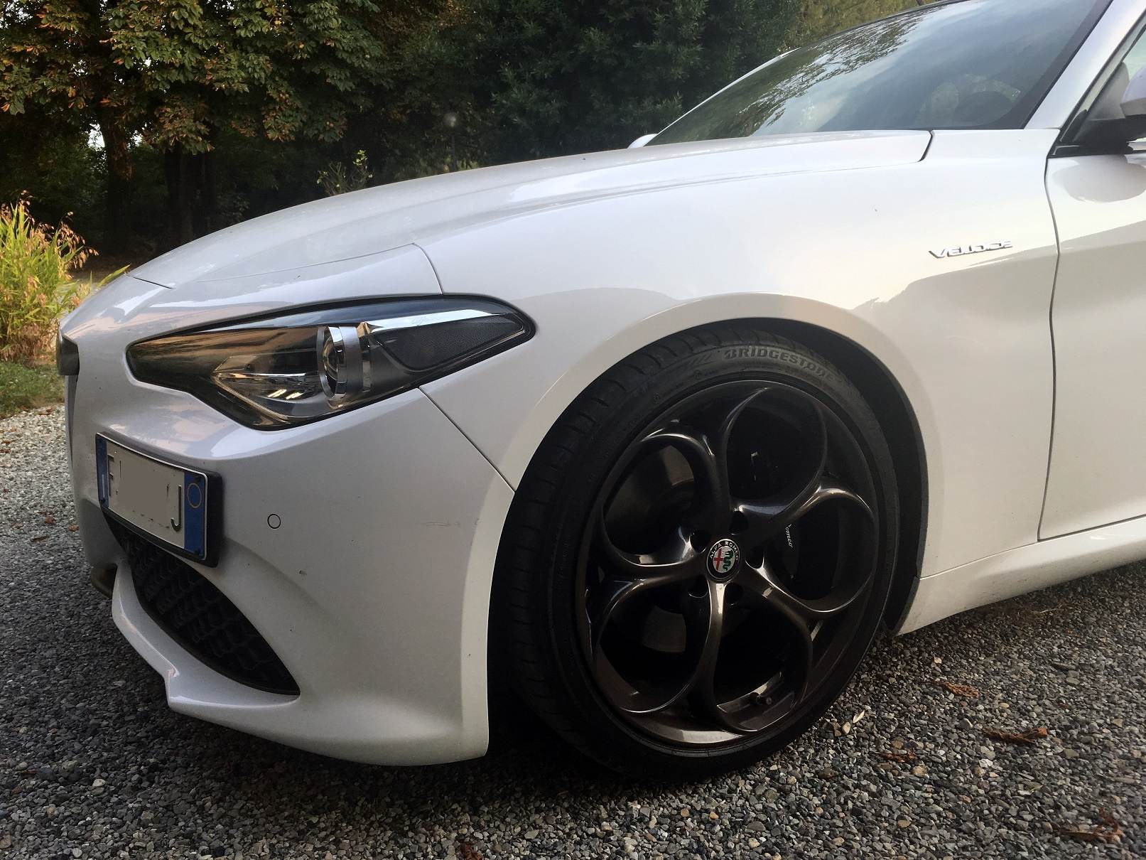

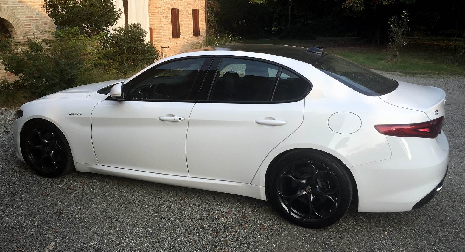

Grazie!!!! Si. già a prima vista, sulla 180cv, avrei messo i distanziali solo sull'anteriore (il posteriore è già a filo). Poi quando mi è arrivata la Veloce, ho notato che anche dietro non era a filo (infatti ho poi scoperto che l'asse posteriore è di 20 mm più stretto sulla Veloce rispetto alla Super), quindi ho messo un 10 mm dietro e 12 mm davanti!
Reactions: RobyHF82
Le misure ottenute dal bordo inferiore del cerchio al bordo parafango sono: cm 60,5 sull'anteriore e 61,5 sul posteriore.
Ho appena misurato la mia da parafango a bordo inferiore cerchio e fa 63,5 sull' anteriore e 66 al posteriore quindi c è una differenza di 3 cm davanti e 4,5 dietro
L'installatore a me ha detto che i 3 cm indicati dalla Eibah sono indicativi e che possono esserci anche 5 mm di differenza sullo stesso modello.
Inoltre la misurazione andrebbe fatta perfettamente in piano, io l'ho fatta nel cortile di casa mia!
A livello estetico con il kit eibach, sull'anteriore, dovrebbe essere 5-7 mm più alta perchè come vedi dalle foto, è basso.
In ogni modo, a me piace molto, ma molto di più ribassata ;););)
