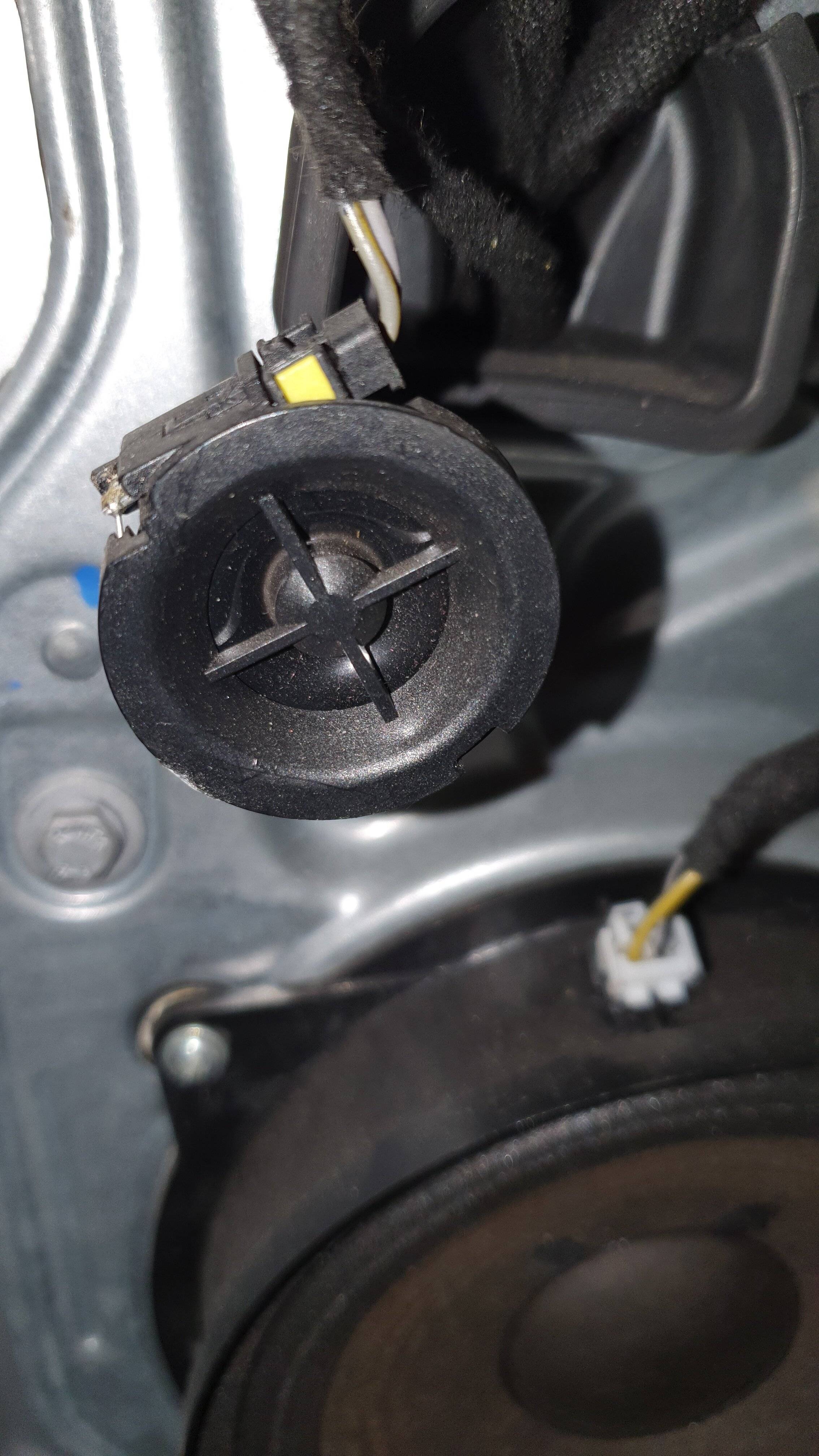

grazie a tutti. quindi io posso montare un kit nuovo mantenendo diciamo così le cover originali?. perchè il tweetwe posteriore si presenta così, invece i kit invece in vendita sono come in questo link,

Perchè i tweeters originali sono totalmente diversi dai tweeters dei kit in commercio. Questo dipende soprattutto dalla configurazione e dalla tipologia di montaggio, infatti il kit che hai postato non è compatibile con la solo Alfa 159 ma anche con altri tipi di auto, per cui dipende fondamentalmente dalla posizione del tweeter montato sulle diverse auto con cui è compatibile. La Hertz produce ottimi kit da montare sia nelle predisposizioni originali che in quelle non originali...infatti i tweeters sono muniti di una loro griglia di protezione per poterli montare anche allo scoperto.
