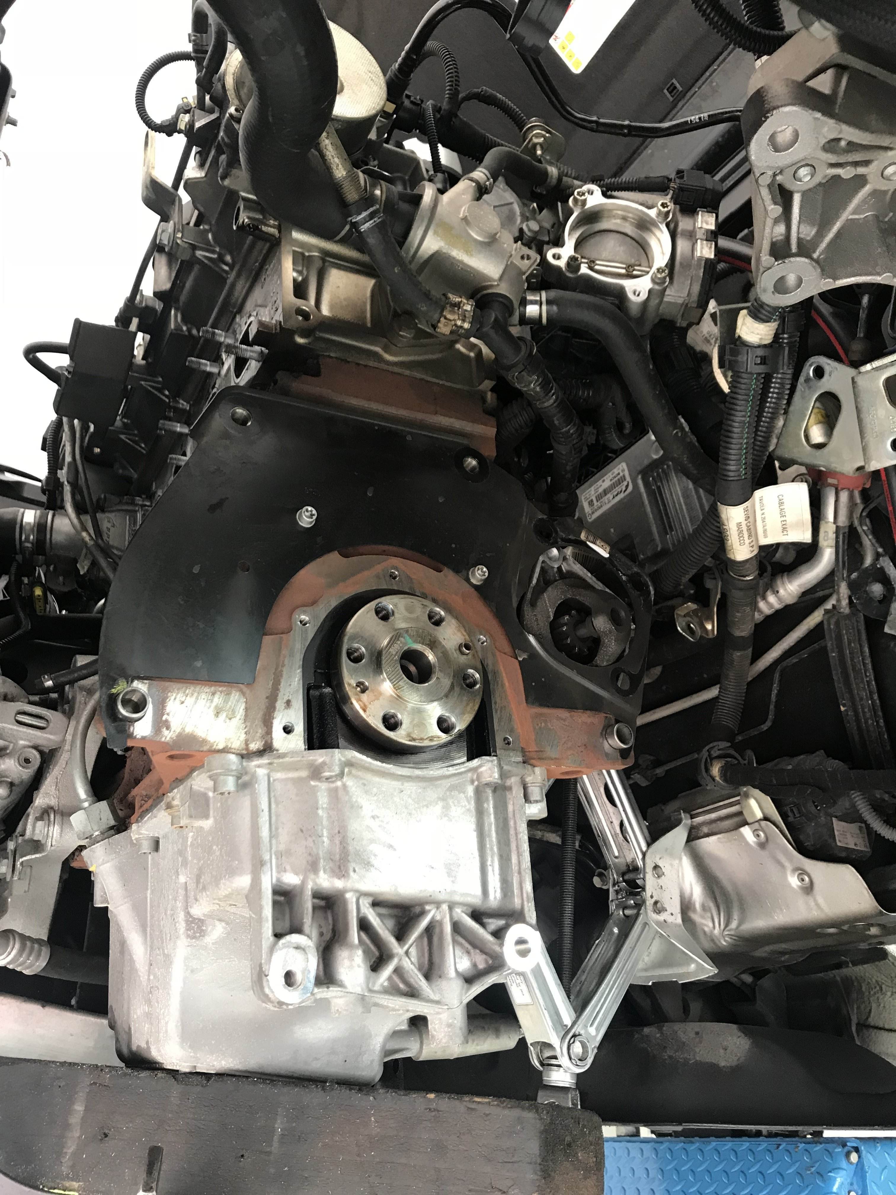

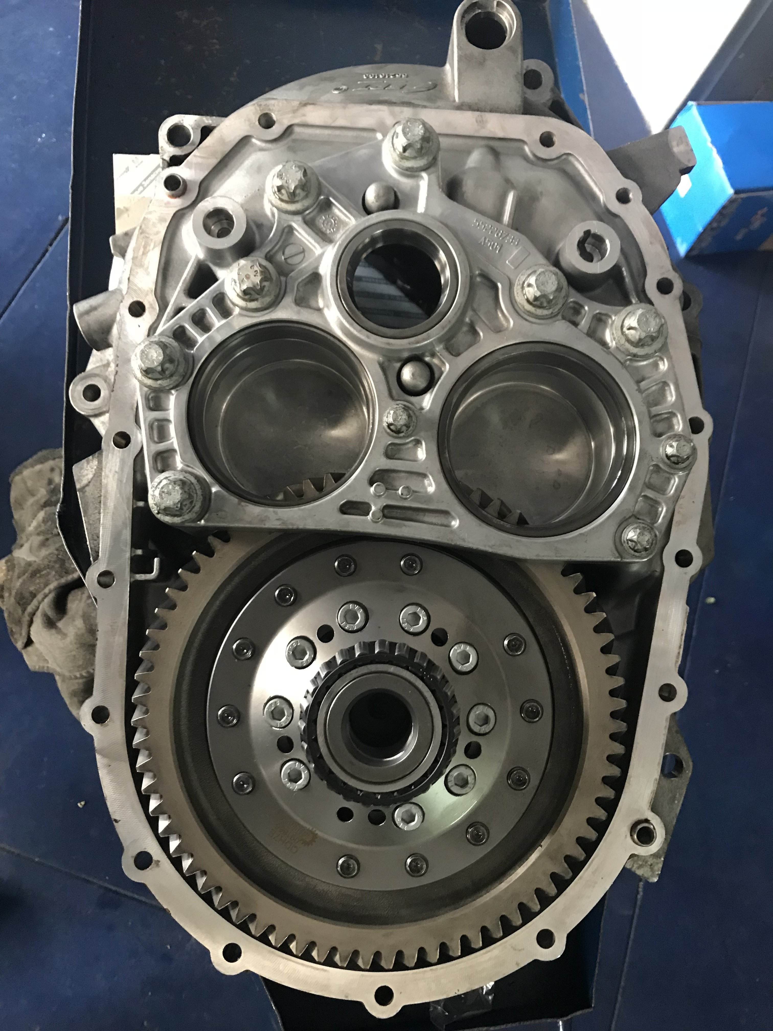

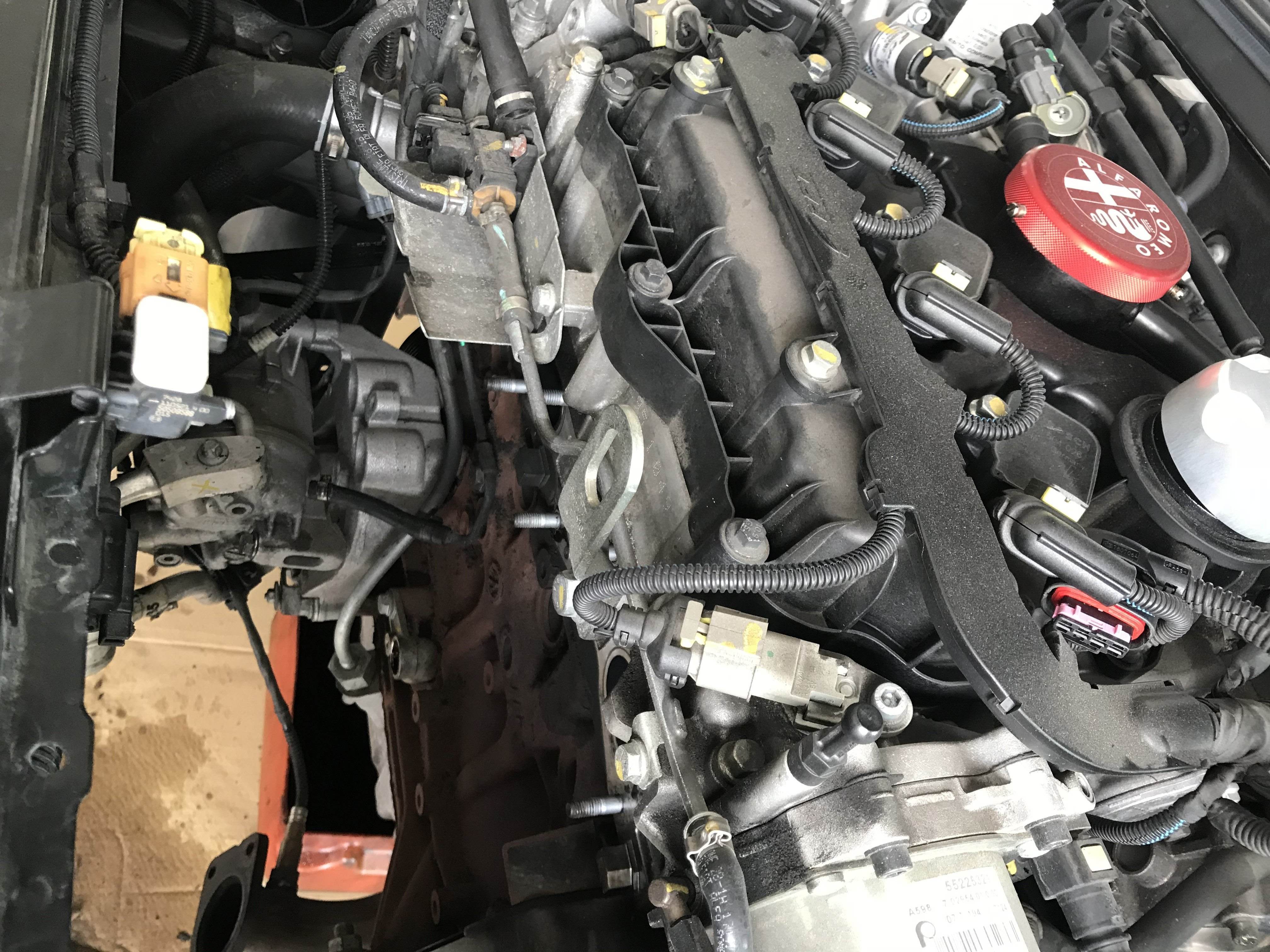

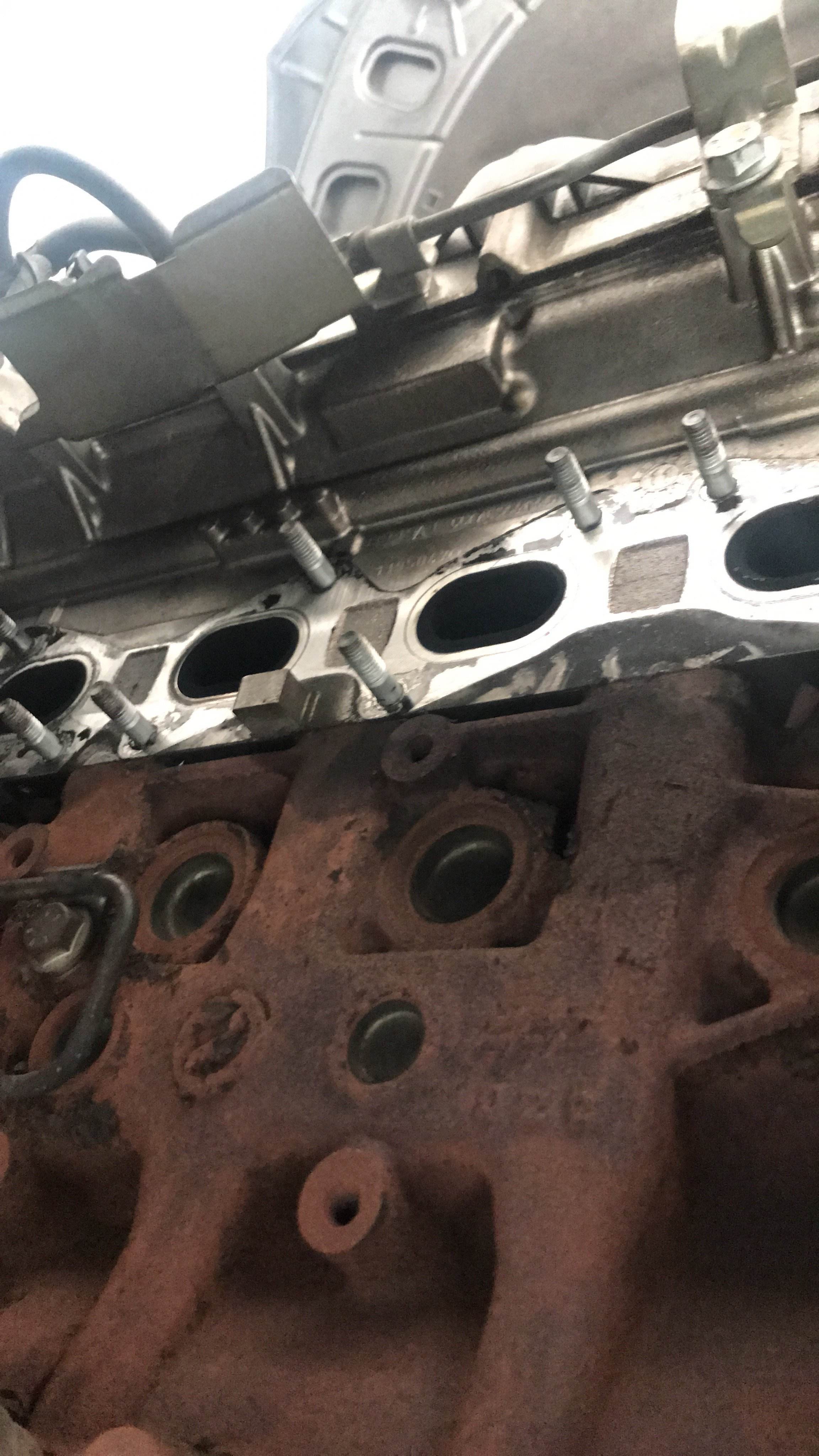

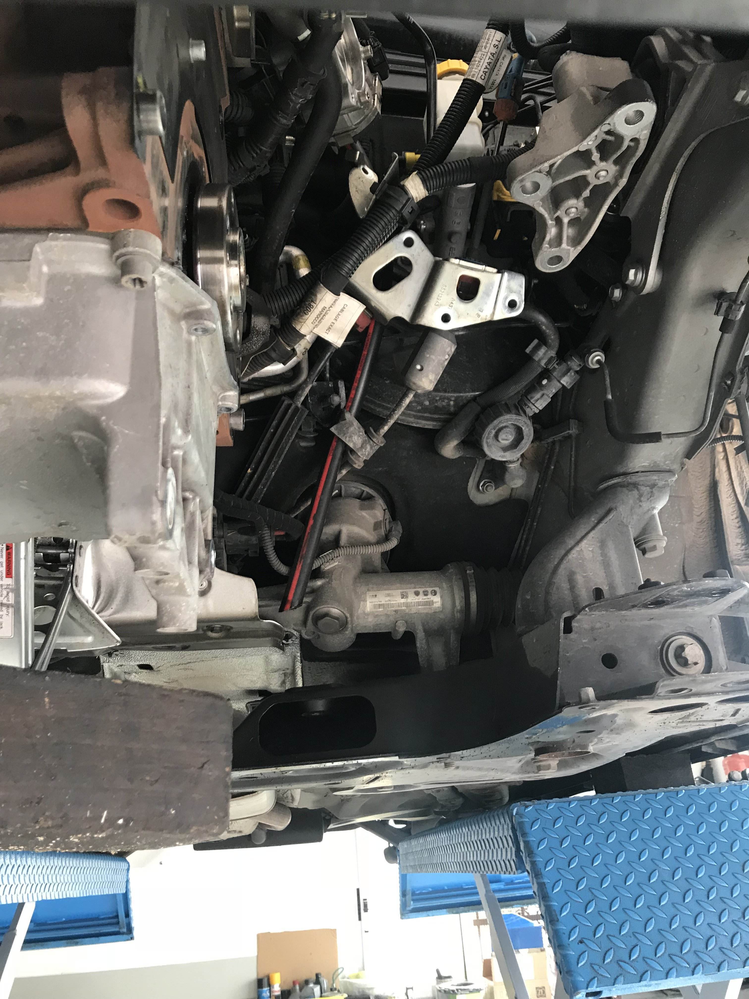

Sui 800 euro completo di cuscinetto, non so dirti preciso perché ho pagato in sterline, comunque lavori in corso ragazzi! Allego qualche foto di come sta adesso
Eccoci ragazzi, tutto montato , che dire , il
Differenziale ti cambia la macchina , non è più la giulietta che conosciamo, finalmente si inserisce in curva come la imposti ed esce all interno! Fantastica! Ho mappato e rullato, sono riuscito a fare in dinamic circa 330 cv....va fortissimo, quasi inguidabile direi , con il differenziale autobloccante scarica tutti i cavalli e diventa ingestibile, il volante bisogna tenerlo ben fermo....non ho fatto 350 cv infine, ma sono SUPERSODDISFATTO :)
