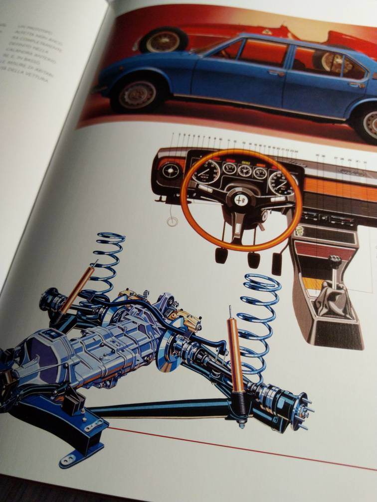

Non avevo pensato alle gomme in effetti... Comunque, almeno val retrotreno ho visto che si usavano i dischi "interni", posizionati presso l'asse centrale della macchina.Dico la mia cazzata...

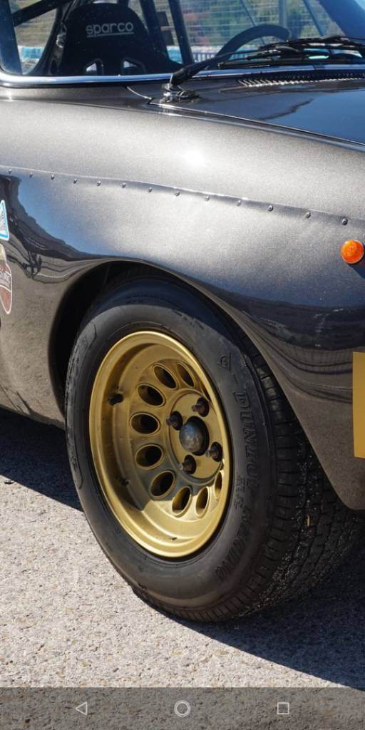

la macchina nasce da un'evoluzione di quella normale, che monta pneumatici più stretti, che all'epoca erano davvero molto stretti!
Montando cerchi con offset negativo si ha la possibilità di montare gomme molto più larghe, che altrimenti andrebbero a finire contro gli ammortizzatori, inoltre con quei cerchi le ruote arrivano a filo dei passaruota allargati, anch'essi aggiunti e rivettati.
Da totale ignorante io la penso così![]()
