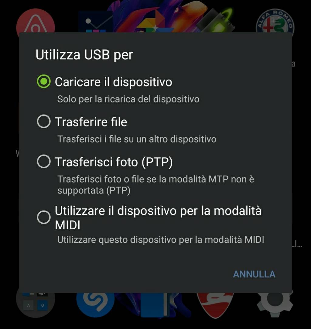

Zio non ho capito bene ma se l'obbiettivo è collegare il telefono al pc via cavo posso dirti che i nuovi telefoni hanno nuovi protocolli di connessione ma mantengono la possibilità di scegliere quale usare e dovrebbero garantire la possibilità di interfacciarsi con il maggior numero di sistemi operativi possibili. Connettiti il telefono con cavo USB. Fai scendere la tendina delle notifiche. Dovresti avere una specie di notifica con scritto USB. (Non ti appare nelle barra di stato devi far scendere la tendina). A questo punto toccando la notifica dovresti avere una schermata del genere:no.. voglio solo collegarlo al pc per scaricare o caricarci foto o altro... ma nemmeno coi driver riesco... prima di formattare si.. boh..

non è che sono uscito dalle caverne... non sono un informatico ma qualcosina ne so... semplicemente il telefono non viene riconosciuto dal pc.. qnd dice "trovato nuovo hardware" ecc e fa la sua procedura di istallazione fallisce.. ho provato con driver e senza e anche cambiandoli ma niente... prima invece riuscivo a commetterlo sia con kies che come semplice periferica di massa (molto più comoda)...Zio non ho capito bene ma se l'obbiettivo è collegare il telefono al pc via cavo posso dirti che i nuovi telefoni hanno nuovi protocolli di connessione ma mantengono la possibilità di scegliere quale usare e dovrebbero garantire la possibilità di interfacciarsi con il maggior numero di sistemi operativi possibili. Connettiti il telefono con cavo USB. Fai scendere la tendina delle notifiche. Dovresti avere una specie di notifica con scritto USB. (Non ti appare nelle barra di stato devi far scendere la tendina). A questo punto toccando la notifica dovresti avere una schermata del genere:
Visualizza allegato 152895
Allora:
La prima è per caricare il dispositivo - no trasmissione dati
La seconda è per vedere il telefono come una USB
La terza per vedere il telefono come una fotocamera
La quarta lascia perdere.
Seleziona la seconda o la terza in base a quello che devi fare e comunque provale tutte e due. Prima c'era un protocollo solo. Ora sono 4 e alcuni sistemi operativi si incasinano al riguardo perché quando li attacchi non sanno quale protocollo devono usare trovandone più di uno.
Dopo di ché, apri una finestra "Computer" o "esplora risorse" e dovresti trovare il telefono come USB, selezionando la seconda, o come camera selezionando la terza.
