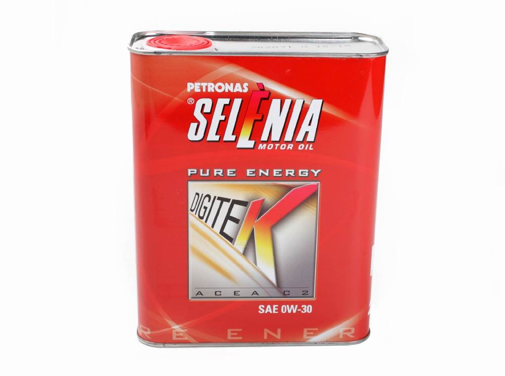

Chiedo scusa, se già fatta la domanda, ma mi sta venendo un dubbio sul cambio olio che mi è stato fatto in officina alfa.
Da fattura risulta selenia 5w 40 ma è corretto per multiair euro 6 (2016)?
#2
no.
Ci andava 0W30 selenia digiteK pure energy
