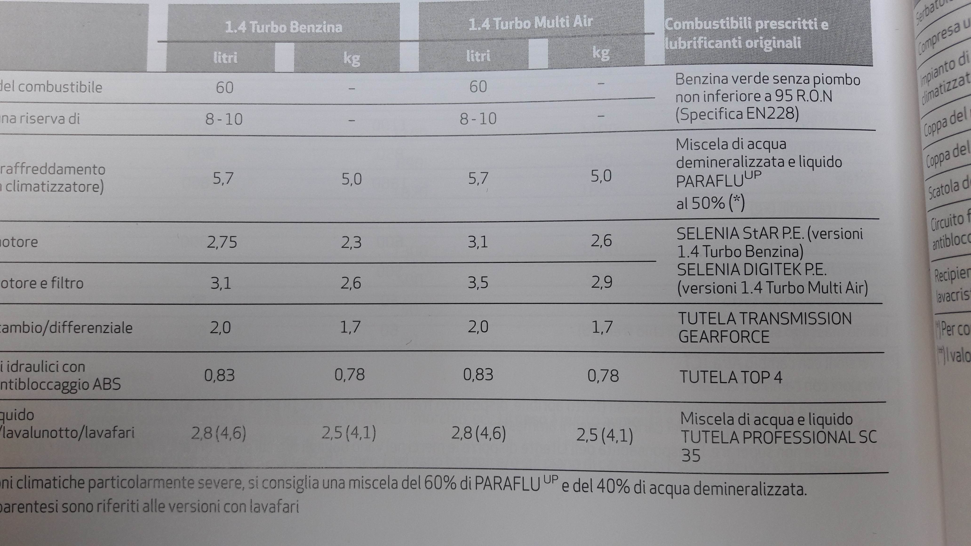

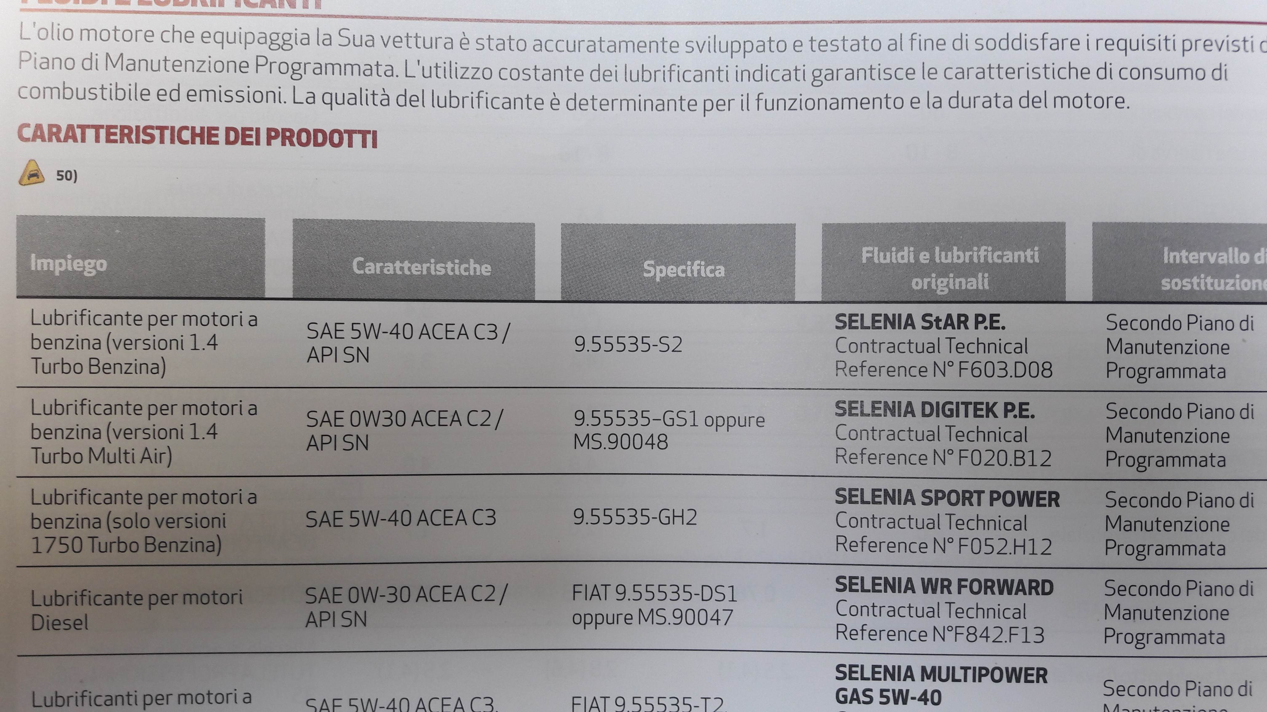

Quindi diciamo a tutti i possessori del multiair, di mettere un olio che abbia la specifica 9.55535-GS1 che è un C2/SN, e con questa specifica io ho trovato solo olii 0W30.
Gli olii 5W40 hanno altre specifiche, e dal momento che il modulo multiair è stato pure soggetto a rotture, mi sento di dar ragione a @kormrider , che raccomanda lo 0W30.
Forse il modulo si rompe lo stesso, ma non diamogli noi la possibilità con un olio differente di farlo prematuramente!:eek:

Adesso cerco di spiegarmi meglio, cerco di essere più diretto.
Se prendi un motore "vecchio" come ad esempio il fire delle prime o seconde generazioni, od il motore dell'Alfa 75, o il motore del maggiolino,se ci metti un olio 0w20, oppure 20w 60 va sempre bene, dipende dalla temperatura ambiente e dalla latitudine. Se il motore sta bene e ci metti un sintetico ti dura anche 40mila km,
Addirittura se il motore è usurato ci puoi mettere l'olio fiat HPX, che è marmellata...
In questi frangenti va sempre bene!
Se invece prendi un motore moderno e non gli metti l'olio della sua particolare specifica, più o meno tardi si rompe, o dura poco.
Adesso funziona cosi'.
Anche il semplice filtro dell'olio una volta era grosso, adesso è piccolo, perché il progettista conta di farlo funzionare con un olio poco viscoso, altrimenti non fa passare olio a sufficienza.
Lo 0w30 è molto fluido,perché cosi' deve essere se vuoi che un motore costruito con precisione estrema ti duri 250 mila km.
Se poi l'officina che fa il tagliando è disonesta è un'altro paio di maniche, so' anche io di officine che, un tempo qualsiasi auto entrasse per il cambio di olio attingevano sempre dallo stesso barile, ma ora i tempi sono cambiati... e le Alfa non sono da portare da quei meccanici!
Poi ho detto che si il modulo era difettoso, ma è stato modificato, e con esso hanno cambiato pure la specifica dell'olio, perché in una progettazione moderna, i giochi funzionali e l'olio con determinate caratteristiche sono ingegnerizzati insieme.
Non si progetta un sofisticato modulo multiair, oppure un motore completo, e poi dopo vediamo che olio metterci.....
L'olio fa parte dei giochi di accoppiamento, ed è anche per questo che dura meno di una volta.
Colgo l'occasione di questo post per dire a @ghostmarco di custodire la fattura dove si evince che l'officina Alfa ha messo l'olio sbagliato, perché potrebbe essere come una polizza di assicurazione in caso di problemi al modulo!
