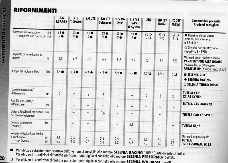

P.S. nel 1.9 JTD ci vanno 4,5 litri non 4. la percentuale la si calcola sul totale![]()
Ci vanno 4,2 litri se cambi anche il filtro, altrimenti 4. 4,5 sono assolutamente troppi.

Non mi metto a disquisire sull'utilità o meno di cambiare il filtro ogni tot. chilometri, non se ne esce più. Quello che però non è accettabile è riportare dati errati e spacciarli per veri. Ecco cosa c'è scritto nel manuale:Si ma ad ogni cambio olio (ogni 20.000 km) si cambia anche il filtro come scritto nel programma di manutenzione, non ho mai fatto un cambio olio senza cambiare anche il filtro olio. Aggiungo che il manuale riporta 4,5 litri, se ne metti meno l'asta di livello dell'olio non raggiunge il max.
