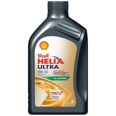

Il motore ha 70 000km ma Di che anno è ?
Procurati due bidoni di questo olio shell e procedi serenamente al lavaggio.

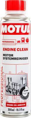

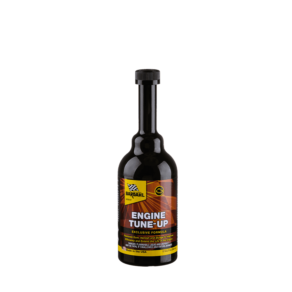

GLI ADDITIVI per effettuare il lavaggio che ti consiglio oltre al SINTOFLON, sono questi:

Adesso cambia immediatamente l'olio, il lavaggio è da fare sempre con Olio Pulito mai lasciare quello che c'è già nella coppa chissà da quanto.
Prima cambi l'olio vecchio che c'è dentro adesso, cambi anche il filtro e carichi con l'olio da lavaggio. L'olio da lavaggio lo tieni per 3 ~ 4 giorni e ci vai in giro.
Passati sti 3 ~ 4 giorni a motore bello caldo ci versi l'additivo motul e lo lasci girare da fermo per Venti minuti abbondanti ogni tanto gli dai qualche lieve accelera intorno ai 3500 ~ 4000 dopo di che si scola ancora.
ci butti dentro altro olio da lavaggio, cambi SEMPRE IL FILTRO, ci fai qualche centinaio di km poi usa nuovamente l'additivo motul prima di scolarlo via. Facendo girare per un quarto d'ora. Una volta scolato, cambi NUOVAMENTE il filtro, ci carichi SEMPRE olio Shell 0W30 e ci metti dentro il SINTOFLON ET facendo 3500km
Più cambi olio si fanno più l'interno del motore si ripulisce, l'ideale poi per avere sempre la perfezione è cambiare l'olio una volta l'anno oppure al massimo ogni 7000 ~ 8000km a
A 10 000 è già tardi.
NON USARE QUELLA PORCHERIA DI SELENIA
