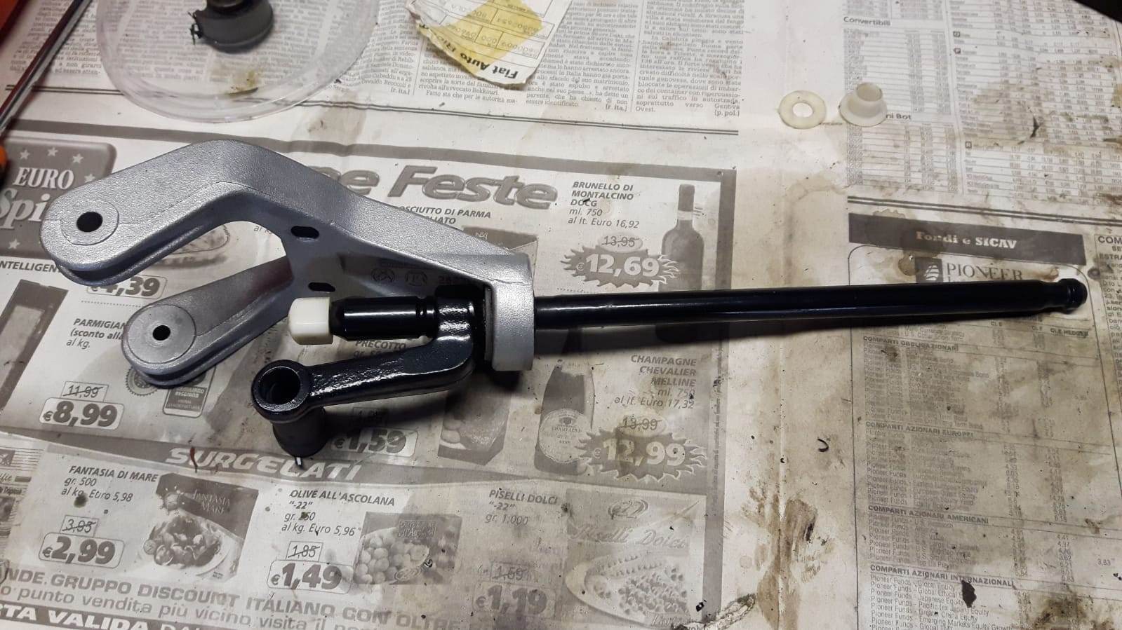

Il restauro è totale, sin nei minimi dettagli. Guardate che capolavoro la leva cambio, da appendere in camera :)
