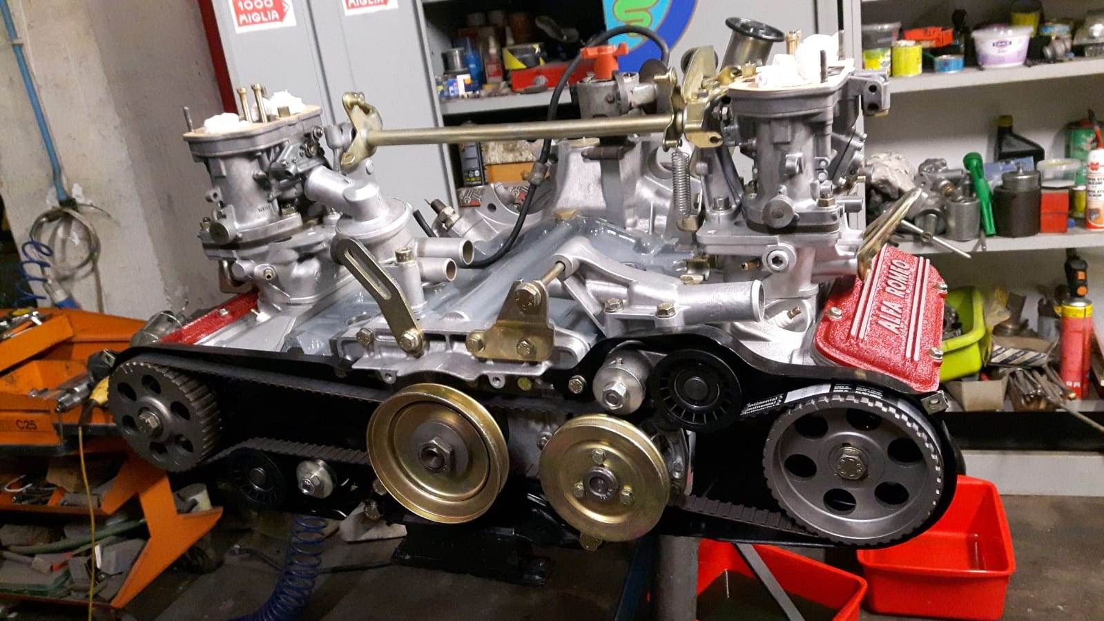

Ciao, ti scrivo prima di tutto per farti i complimenti per il motore nella foto,
lo avete restaurato proprio bene persino le nichelature gialle.

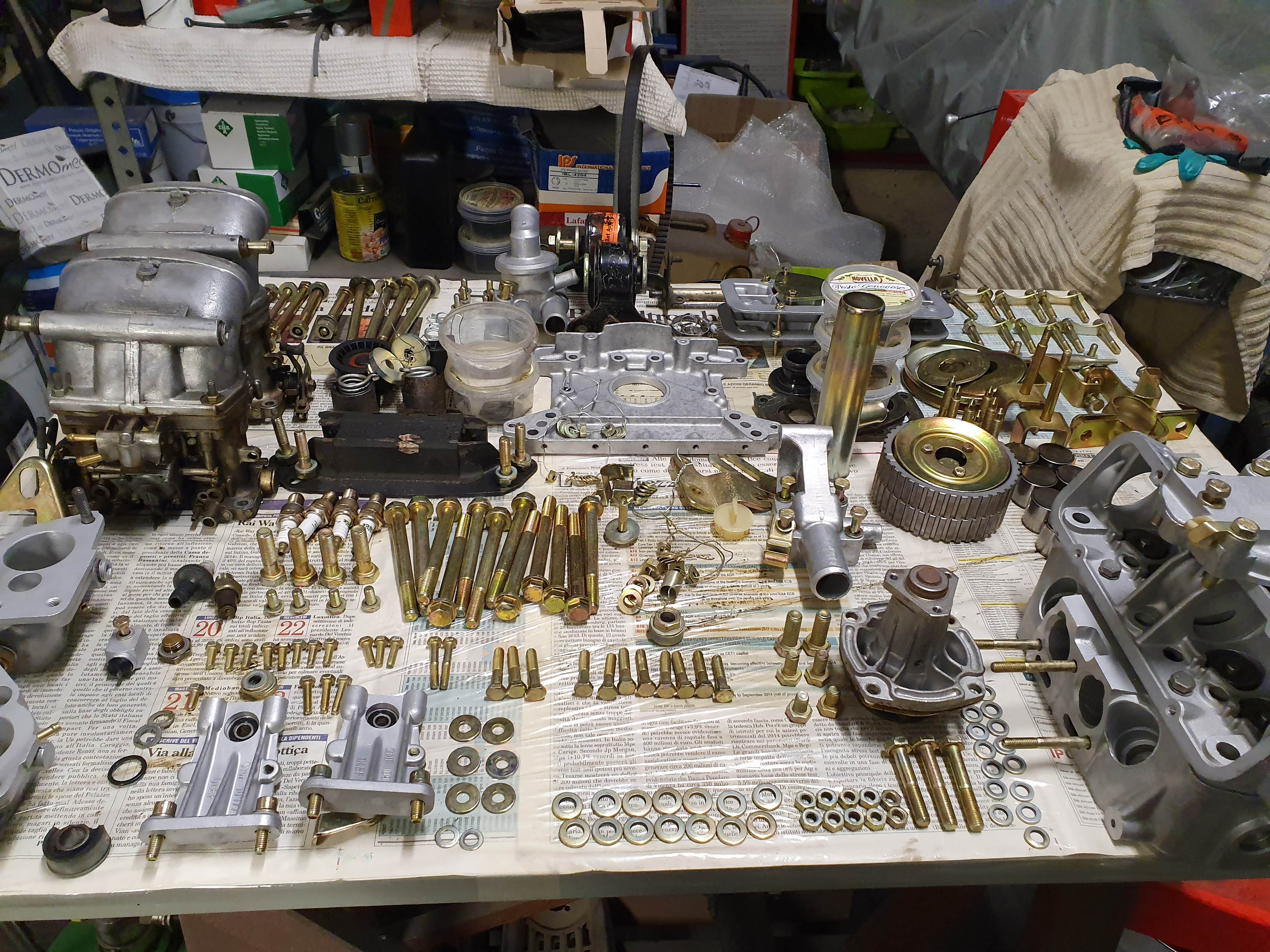

Guarda, le zincature sono state un delirio.. Ogni bullone, staffetta, dado, particolare è stato portato a ferro con palinatura, elettrozincatura e bagno finale nel liquido giallo.

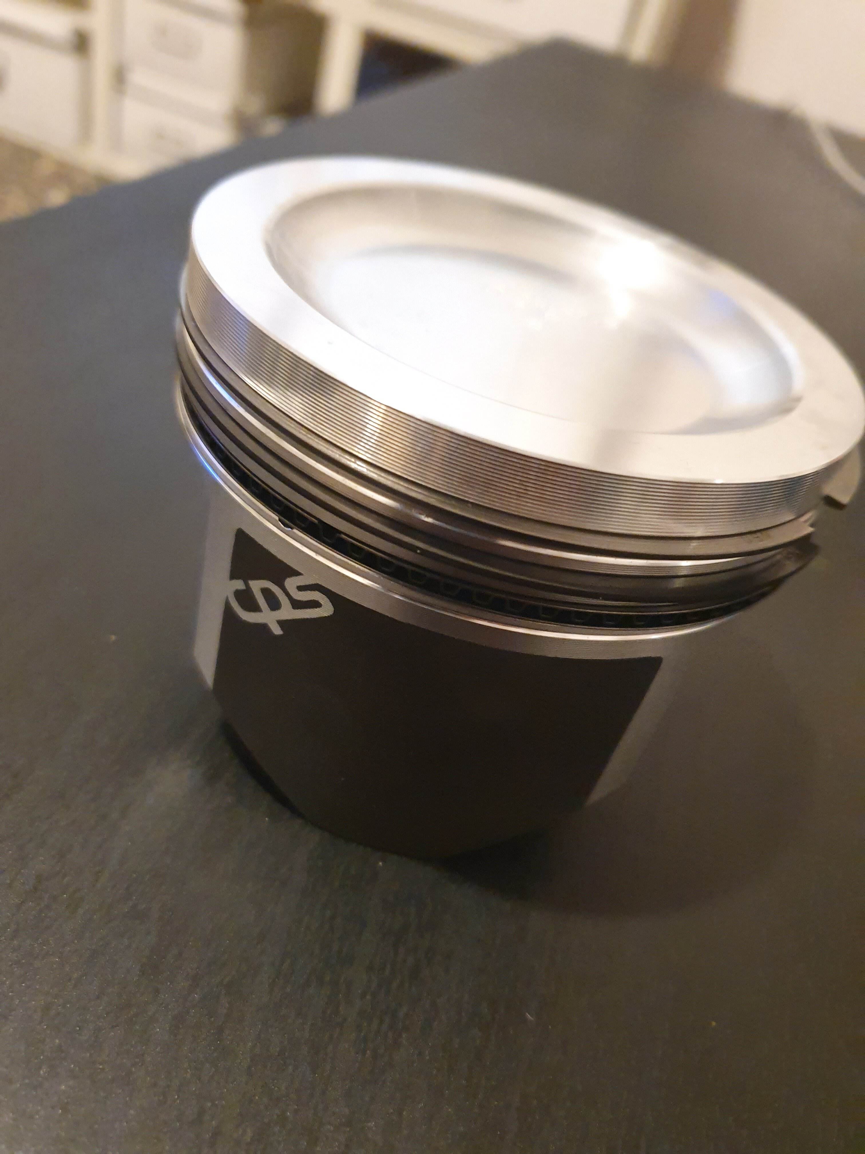

Ps: ho riletto il tuo messaggio, se i pistoni CPS li avete montati con una tolleranza larga
nell'alesare il monoblocco ( come a volte si fa, dipende dal tipo di lega d'allumio dei pistoni
aftermarket, mi pare di leghe pistoni aftermarket racing ne esistono un paio principali, un tipo
richiede di lasciare giochi abbondanti perchè a caldo dilatano di più e perchè si prevede di usarli
ad alti giri, il motore sarà un po' più rumoroso (pistoni che scampanano un po all'avviamento)
ma a caldo i pistoni una volta dilatatati scivolano correttamente anche
ad alti giri con poco "freno aria"; a questo ci ha già pensato chi ha rettificato il motore, i pistoni
arrivano corredati dei dati precisi sul diametro con cui alesare il monoblocco giochi compresi)
e magari hanno fasce poco contenitive (più da gara, fasce sottili e molle poco tirate),
magari hai ragione tu, più che un 5-40 ci sta anche un 10-50 o al limite anche il 15-50;
il 60 a me pare una esagerazione, frena (e pure un po scalda per maggiore atrito) tanto il motore
e penso devi andare in pista e scannare a lungo per arrivare a temperature olio così alte da mettere
in crisi il velo protezione di un 50, però.. se ti da più tranquillità di testa..
