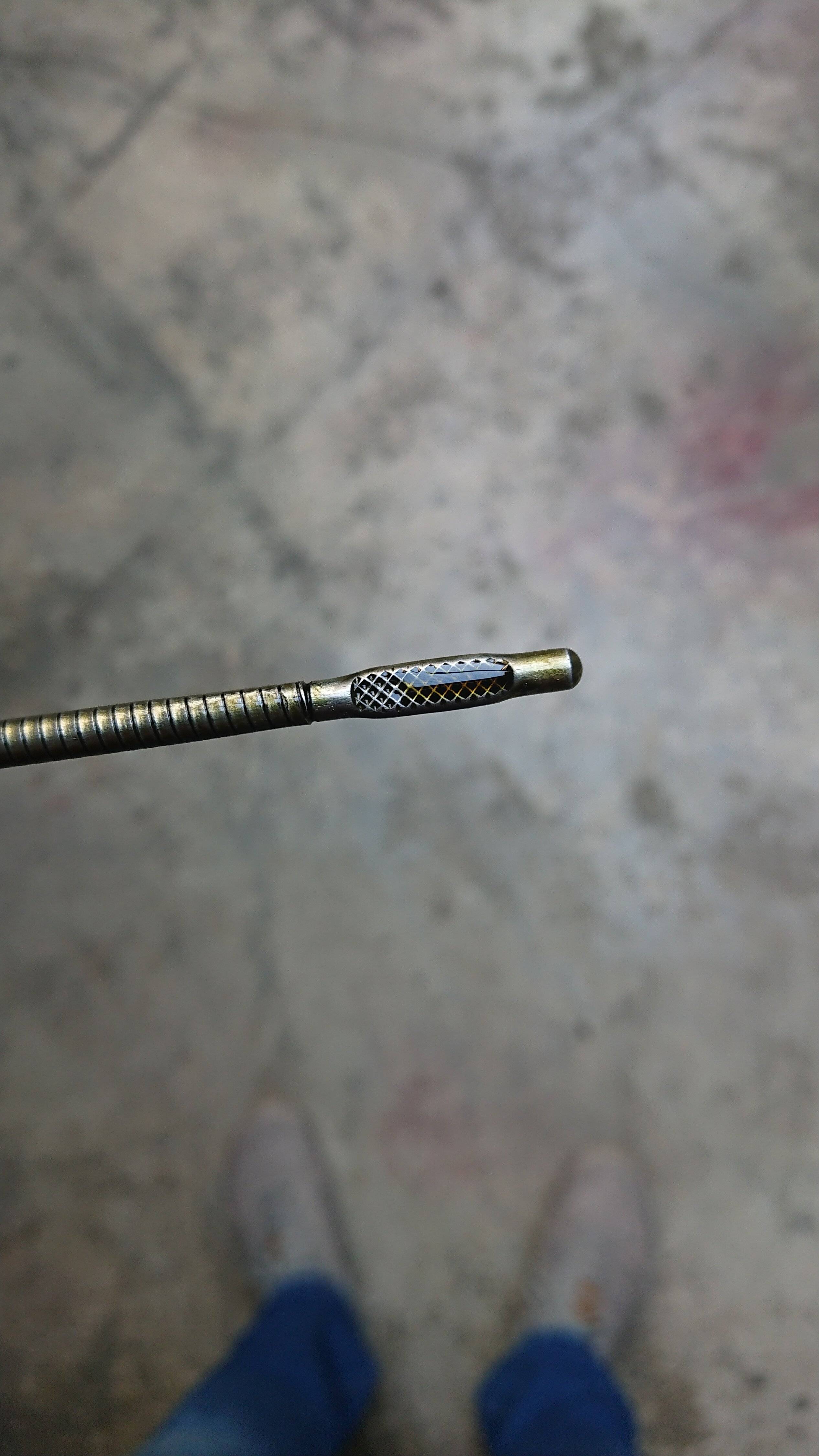

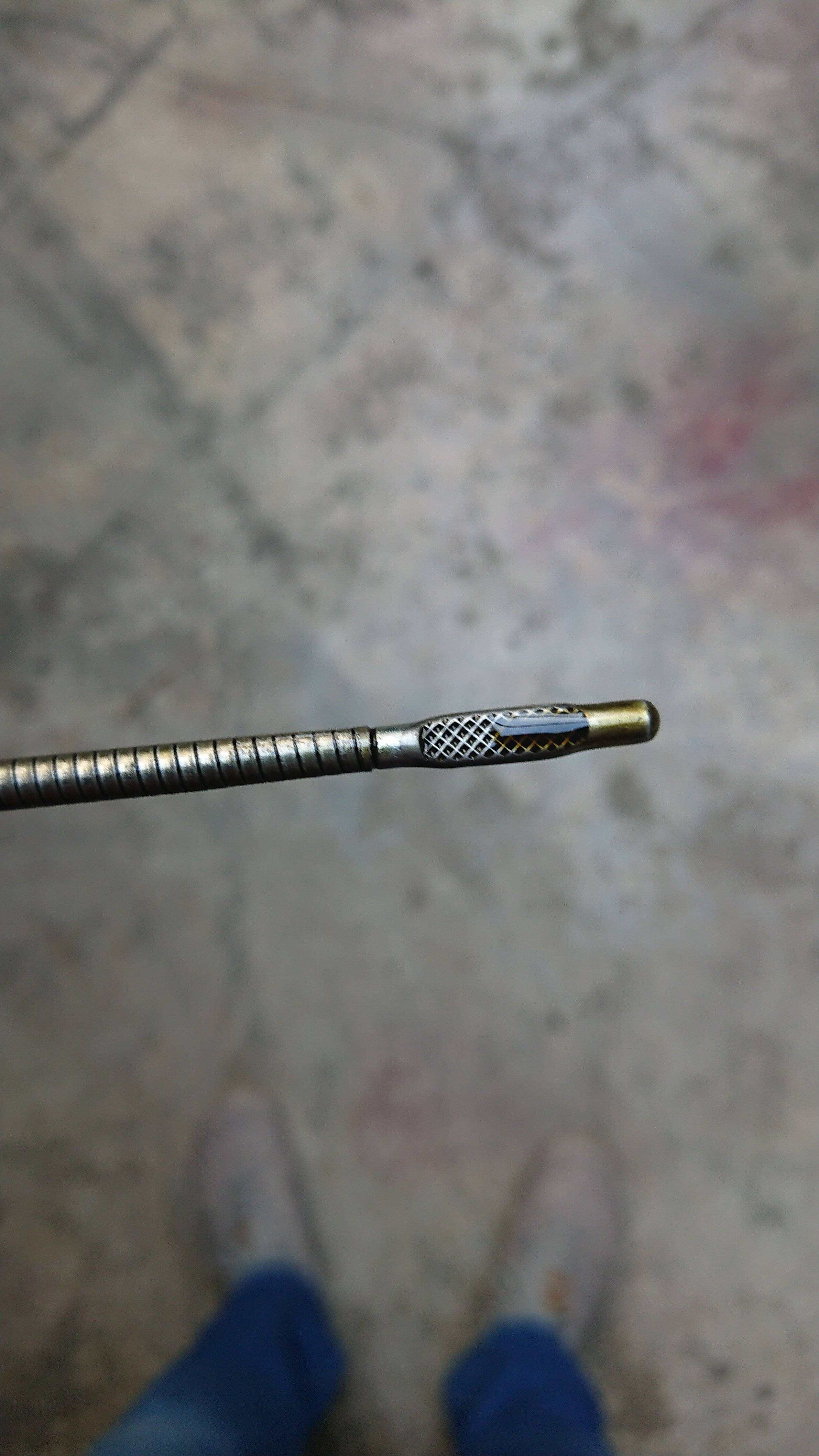

Ciao a tutti,
sono ilario e posseggo da poco una Giulietta 1.6 con AdBlue.
Questa settimana ho fatto il tagliando completo. Sono stati tolti dal motore 5,1 litri di olio e sostituiti con 4,8 litri come da manuale.
Domanda: Perchè a motore caldo o freddo una faccia dell'astina si bagna fin sotto al livello massimo e l'altra faccia dell'astina si bagna d'olio per un solo millimetro al di sopra del minimo? Grazie a chiunque voglia aiutarmi.
Un saluto a tutti.
