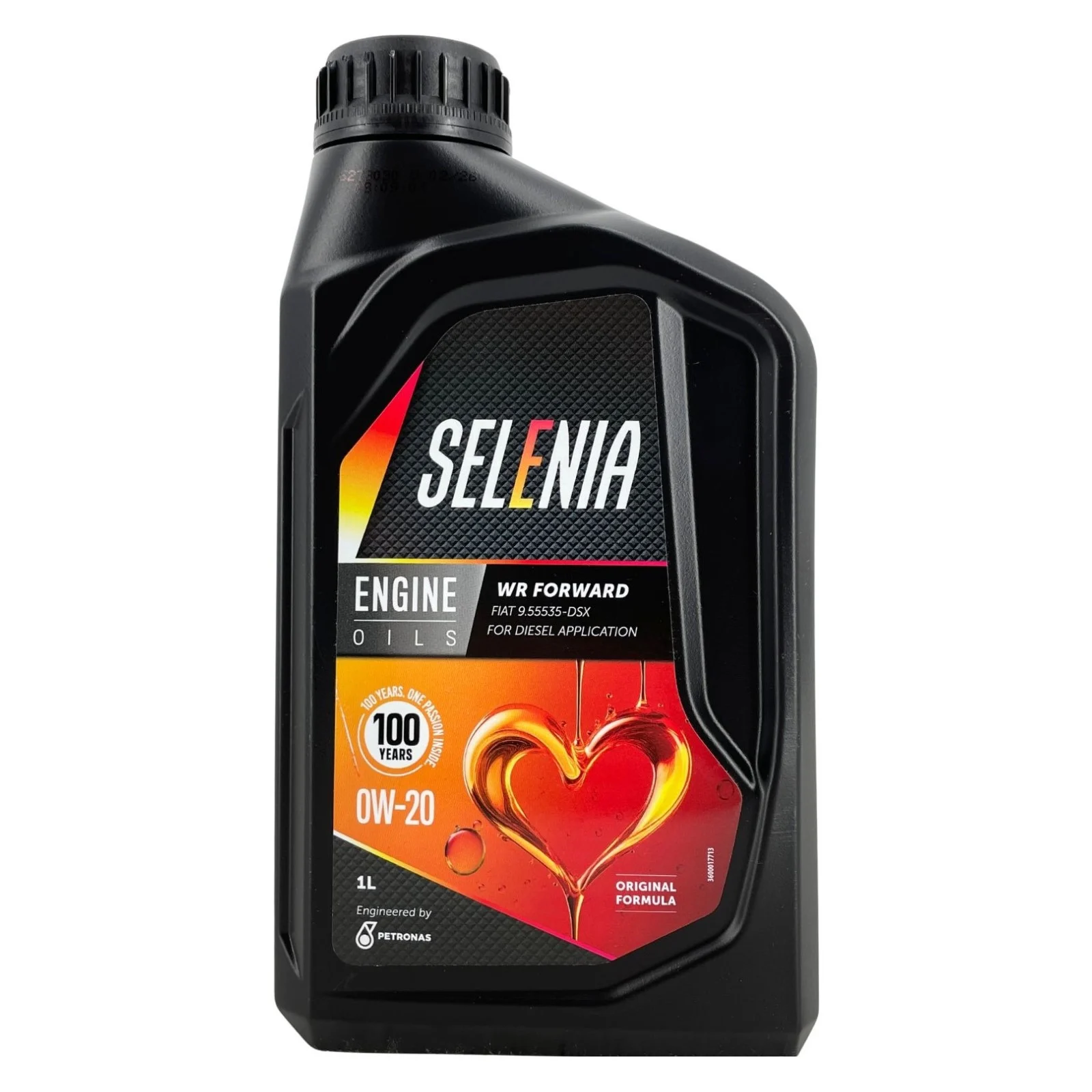

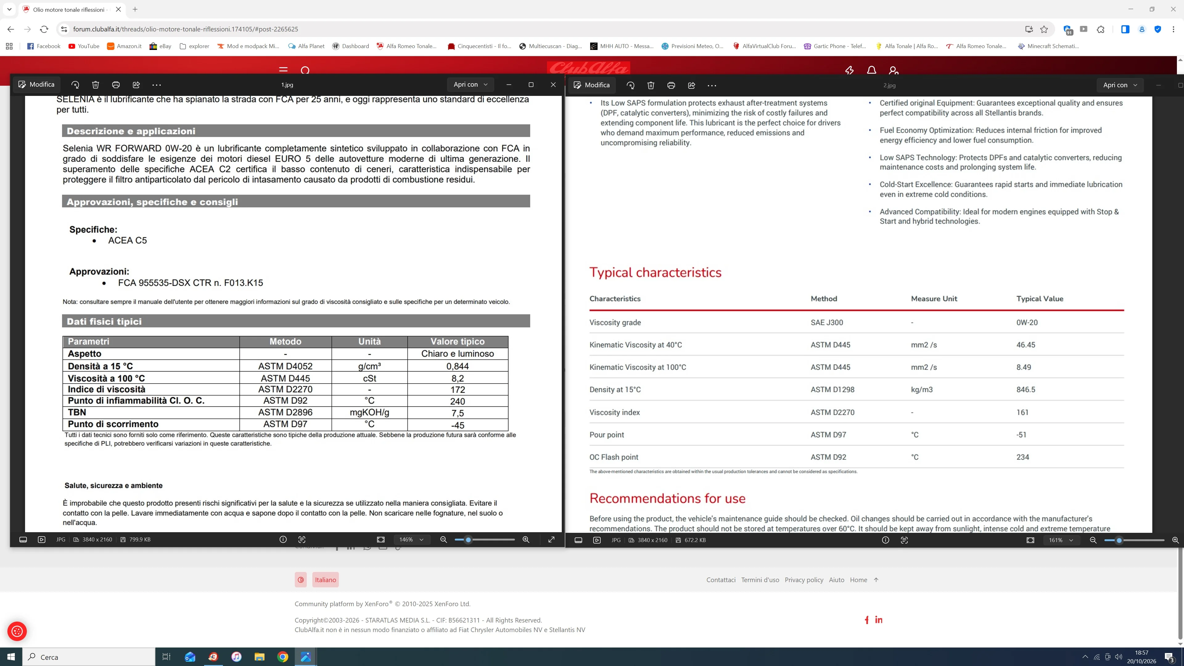

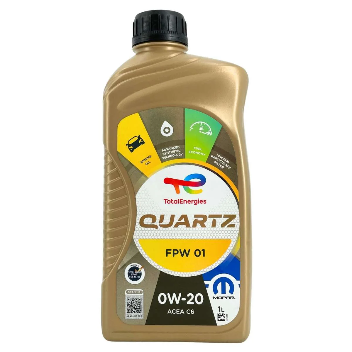

buonasera..
premetto che a breve andro' a prenotare il tagliando della mia tonale 1.6 diesel.. precisamente venerdi.. mi sorgono dubbi.. o comunque.. sto facendo delle riflessioni sul fatto che .... in se il jtdm o multijet.. come volete chiamarlo.. nasce con l'olio selenia in origine patner di shell... e che i motori vengono studiati e provati a banco e in strada con quel determinato olio..
fatta questa premessa partiamo dal fatto come spiegato sopra che in origine il selenia era di propieta' shell.. poi ceduta a petronas.. ma in se.. la formula ''dovrebbe'' essere la stessa..
partendo dai primi jtd (vedi 145/147/159 prima serie) si utilizzava il 5/40 per poi nella seconda serie della 159 (restyling) si e' passati all 5/30 sulla giulietta prima serie si e' continuato con il 0/30 per poi passare alla seconda serie (restyling)
ora con tonale si e' scesi oltre.. siamo passati allo 0/20 (in uso anche su stelvio e giulia)
qui stiamo parlando di viscosta' e temperature di esercizio.
come ben sappiamo.. si e' scesi di gradazione gia dall introduzione dei primi filtri particolati (159) gia in corso d'opera dalla seconda serie.. quindi per esigenze di produrre meno particolato si abbassa la gradazione mantenendo le stesse pecifiche grazie agli additivi (e ne so qualcosa visto che lavoro nell ambito della bulloneria quindi vedo le differenze in base all utilizzo di determinati olii)
di tutto questo la cosa che mi lascia perplesso e' non tanto la gradazione d'olio.. ma mi riallaccio alle prime parole di questa discussione... e' il passaggio da fca a stellantis.. dove nei tanti cambiamenti e' successo che e' cambiato fornitore e tipo di olio..
si e' passati da questo..
a questo...
quindi.. cambia sia il fornitore che il tipo/specifica olio (non l'acea)
avendo avuto in mio possesso.. l'alfa romeo 147 ... la 159.. e la giulietta... sempre con il selenia.. e sempre raggiunto grandi chilometraggi.. con l'olio originale rimango un po' perprlesso che l'arrivo di stellantis abbia unificato anche il fornitore.
stessa cosa vale anche per la 500 di mia moglie.. dove all acquisto dei ricambi per il tagliando fatto in casa (oramai sono 8 anni che lo faccio) mi e' stato detto che il selenia non va piu' bene.. ma andava messo il total.. (ma presso la rete di norauto ho acquistato nuovamente il selenia)
capisco anche chi dira' che il selenia non e' top... il top e' bhardal... ecc.. ecc.. ma posso garantirvi che sulla 159 ho provato svariati olii compreso il bhardal.. e non ho notato differenze.. le uniche differenze che ho notato e' stato il castrol che ha reso il motore piu rumoroso.. e stranamente faceva consumare irrisoriamente meno l'auto.. da 14.5 al litro a 14.6..
mentre su giulietta... portata ai 200.000 km da me e presa nuova.. ho solo messo il selenia.. e mai un problema ne di spie del filtro particolato.. ne tanto meno.. di egr..
detto questo nella tonale andra' l'olio che metteranno al tagliando .. visto che non saro' io ad effettuarlo come nelle mie precedenti auto..
questa e' solo una mia riflessione e cerco pareri anche vostri sul fatto di questo cambiamento..

Non cambia nulla.
L'olio e' sempre il medesimo identico..
#4
uguali uguali non sono... magari potrebbe essere anche meglio..
ma resta il fatto che l'unione stellantis ha unificato la casa fornitrice.. alfa romeo ... fiat... ecc ecc..
Visualizza allegato 307371
a questo...
Visualizza allegato 307373

Il nocciolo mi sembrava abbastanza chiaro: non ritengo ci sia alcuna differenza visto che la cosa importante è che venga rispettata la "viscosità" in questi prodotti "ordinari".
Aggiungo: vetture come la Tonale così come tutte quelle di cui fai continua citazione non necessitano di olii particolari.
