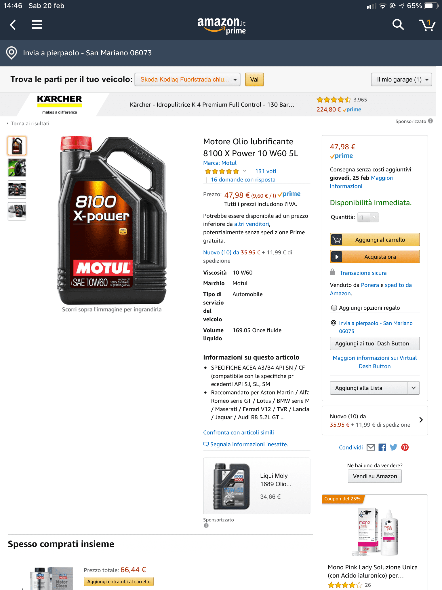

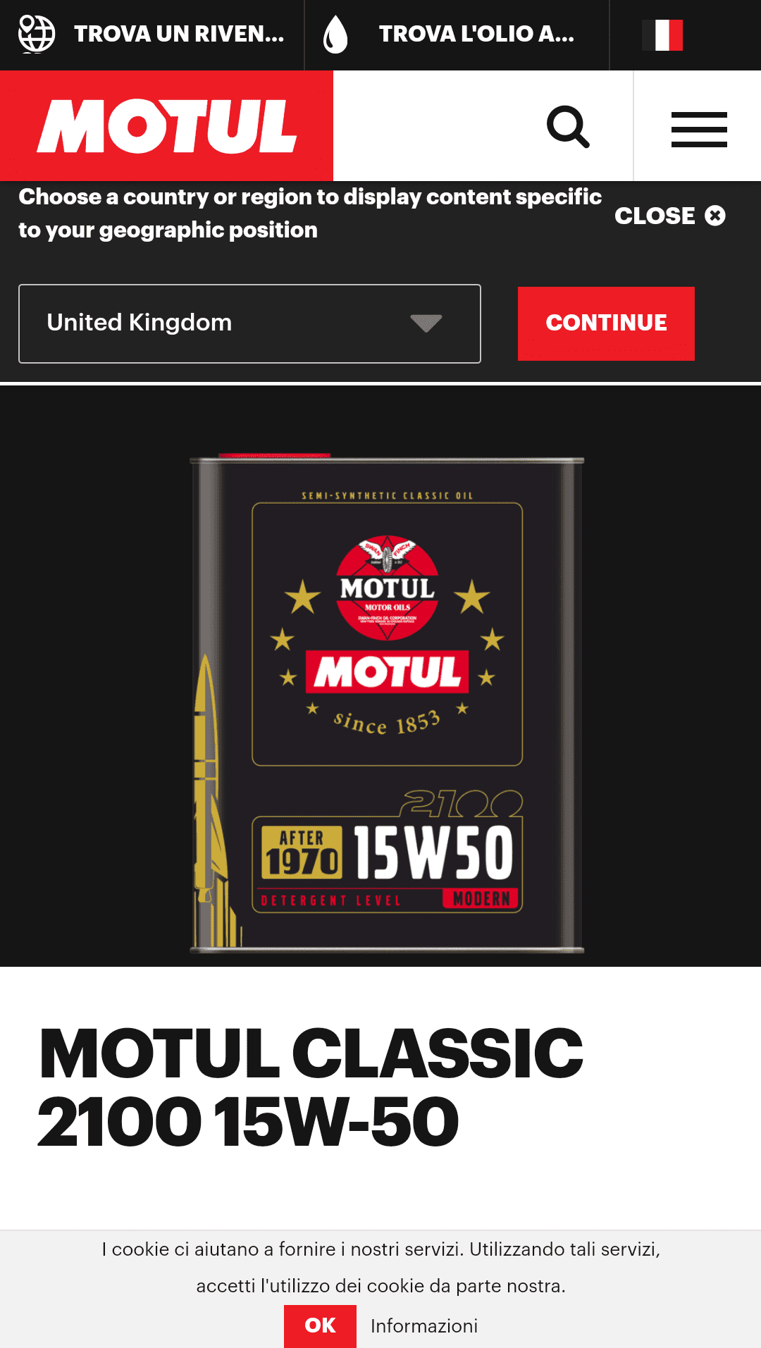

2) che tipo di olio va bene? Alcuni suggeriscono il 10-60 altri il 10-50 e altri ancora il 20-40. Voi cosa dite? Allego foto del risultato di una mia ricerca su internet

Consiglio il Selenia Racing 10W60 qui:
Reazioni: VURT e paolo_

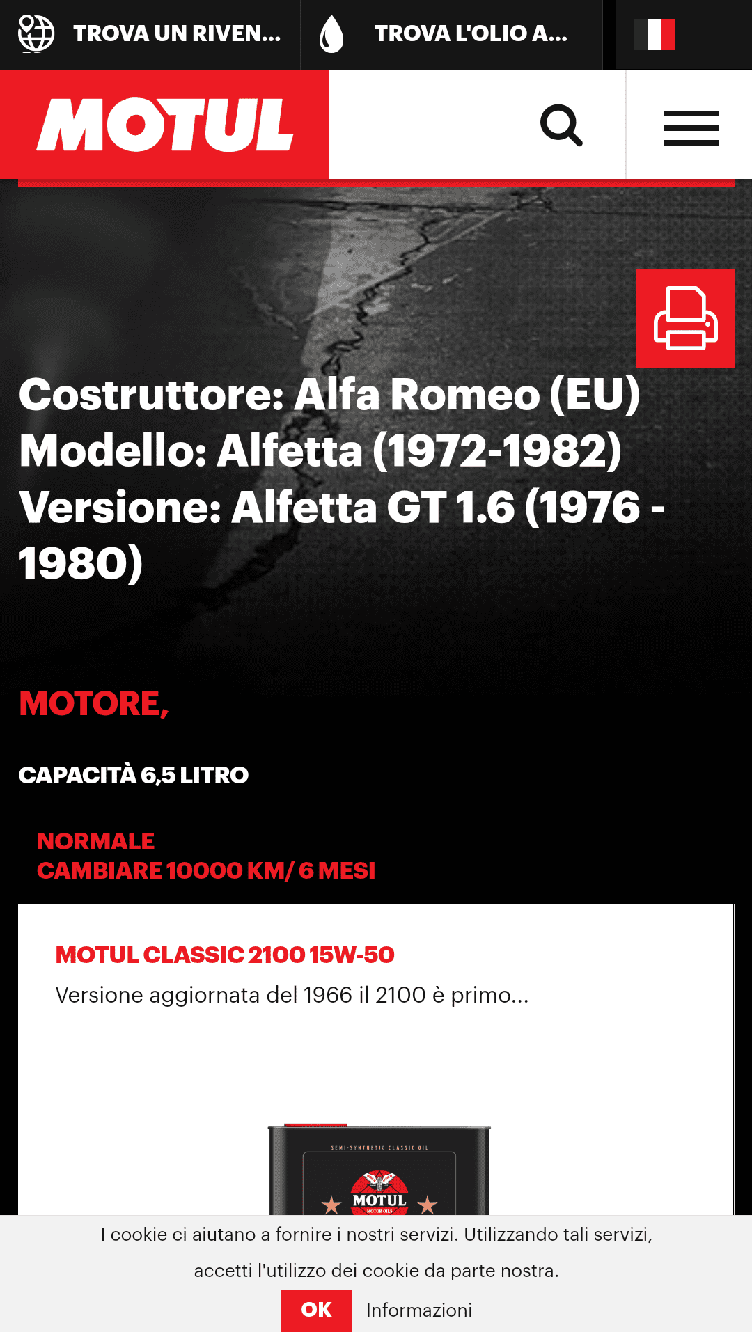

Se il motore è a posto usa tranquillamente il 10w40 semisintetico tipo Sint 2000 Agip. Era l olio raccomandato da Alfa.. Con il cambio filtro servono almeno 6,5 litri di olio.

Sono Assolutamente d'accordo. Su quei motori gli olii moderni non vanno bene. Sui bialbero fino al 1967 ci vuole 20W50 ~ 20W60 dall'70 in poi 15W50 ~ 10W50 ~ 10W60 c'è anche Motul che propone la sua linea "classica"
