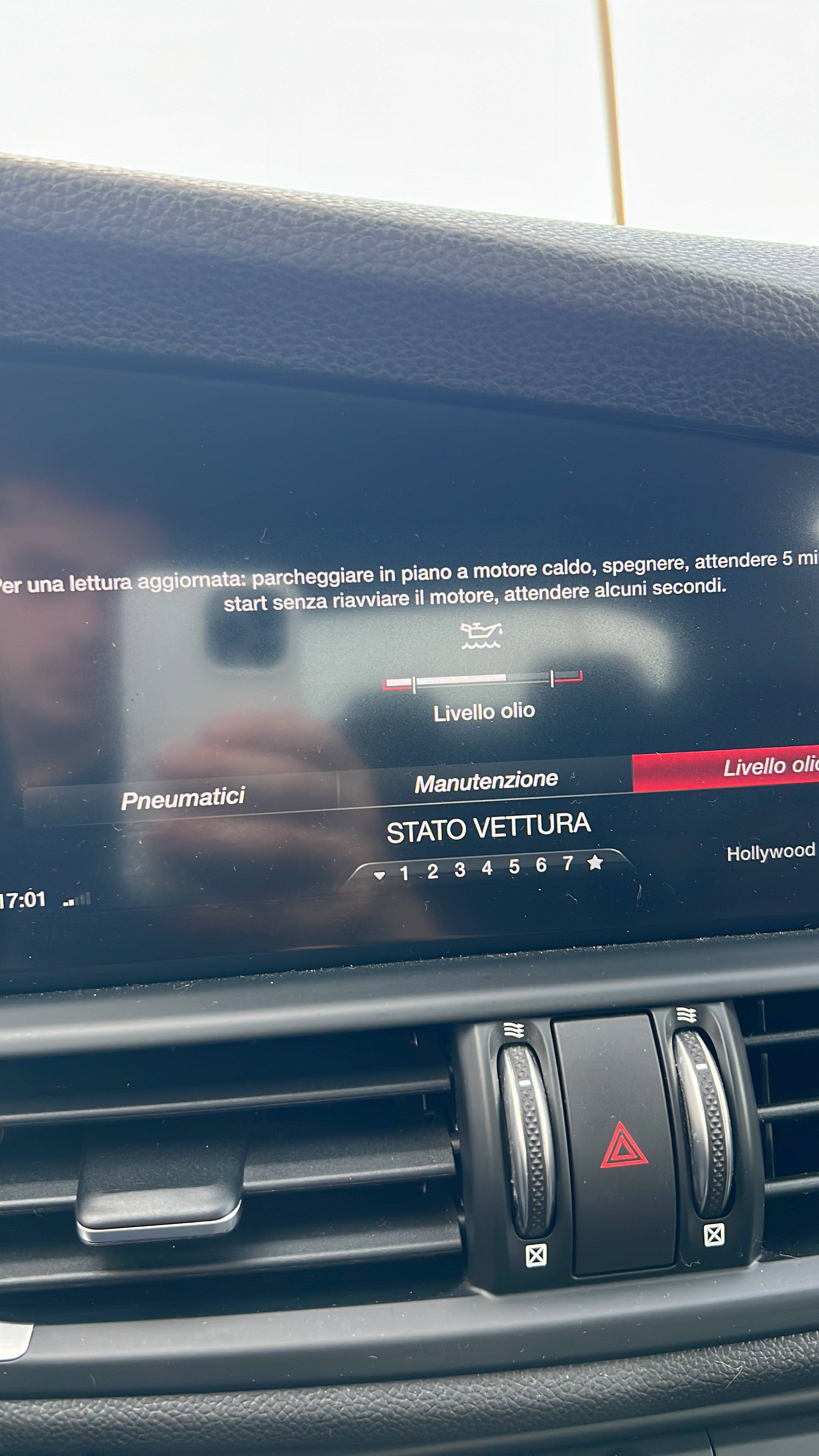

Ciao ragazzi .
Ho fatto tagliando e distribuzione con blowby 3 mesi fa e oggi sul display si è abbassata una tacca dell olio (allego foto). Giulia 2.2 210cv 01/2018 82mila km.
Ho controllato in garage e non ci sono perdite,idem nel vano motore.
Avete consigli o meglio è normale? Ho fatto circa 7 mila km e un viaggio di 1300 km .
Grazie a tutti quelli che risponderanno

È normale e non è detto che si riaccenda la tacca. Quindi lascialo così

Ragazzi vi aggiorno.
In alfa il capoofficina mi ha spiegato che una tacca equivale a circa 1 etto di olio e che in 7 mila km è tutto nella norma.
Anzi se sta sotto di una tacca è meglio perché si evita l imbrattamento dell aspirazione quando si fa molta strada( parole del capoofficina).
